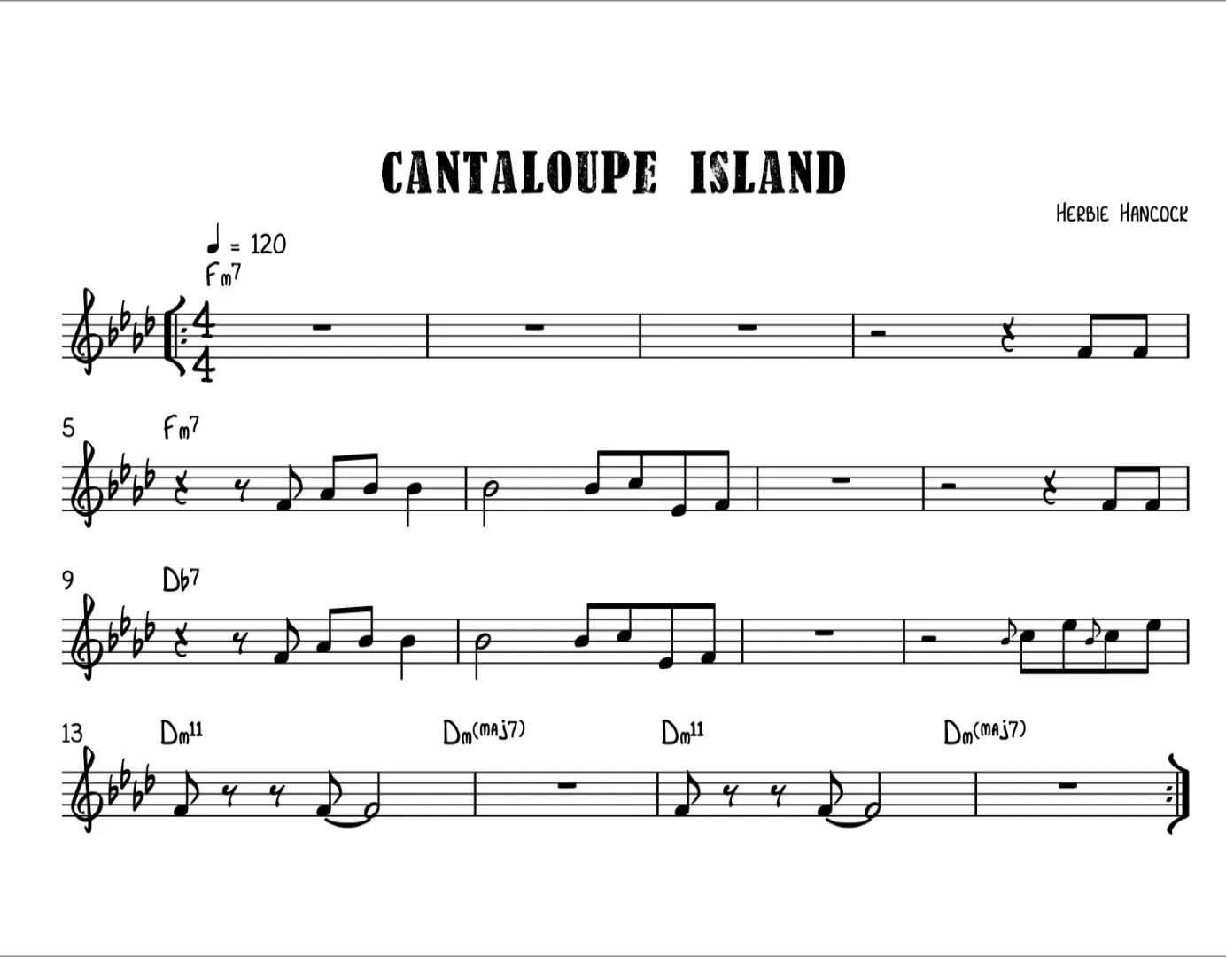

La estructura de un blues pata negra puedes encontrarla en Cantaloupe Island. Pero aquí Hancock aumenta el número de compases del blues, alargando la salida del turnaround, pero en ningún momento mete armonía jazzy. Lo respeta como lo que es, acorde a la historia y espíritu de donde sale esa canción. Lo malo es cuando el versionista insiste en irse a un diatonismo con maj7.

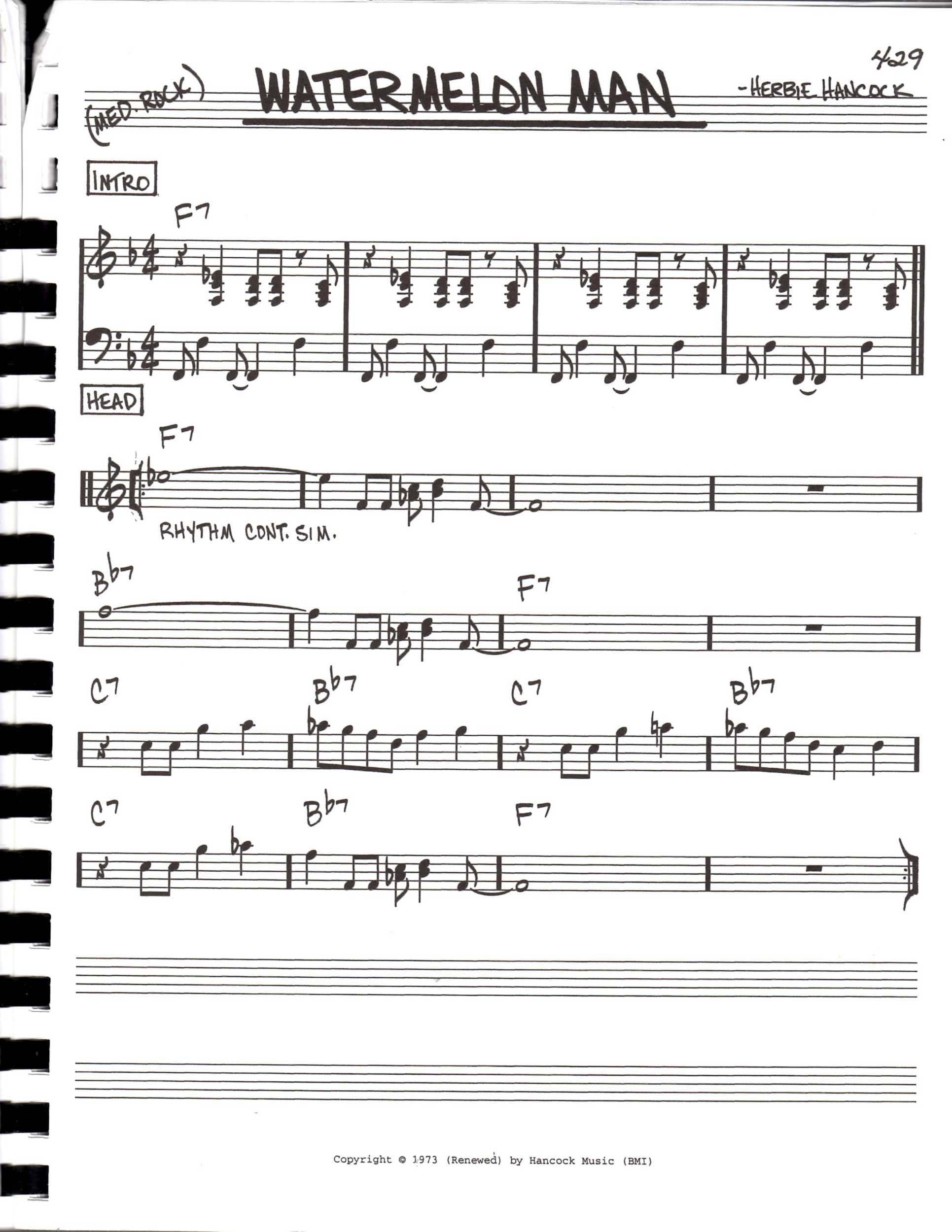

Creo que te refieres a Watermelon Man ;)
N456M
por el 27/10/2025
#65 efectivamente estaba hablando de cabeza y se me había ido el título por otro lado es watermelon man. Gracias Contrabajo. Sabes además que la canción viene de un melonero ambulante que gritaba con cierto tono la mercancía.
O sea que de la propia inspiración es totalmente absurdo ponerse a meter tensiones inauditas y progresiones neosoul en esa canción.
N456M
por el 27/10/2025
#64
Mira, eso es un ejemplazo de meter un acorde donde se debe y no dedicarse a hacer 251 para estropear algo que no lo necesita.
Efectivamente, ahí aparece ese acorde maj7. Pero es un VI grado subdominante de tonalidad menor que tiene cierta tendencia (a resolver) a irse al dominante de la tonalidad menor, frente al iv de la tonalidad que, siendo subdominante, tiene más tendencia a resolver en el tónico. Es decir, es un preparatorio F#7#9. Actúa como un acorde ya algo tenso para ir a uno más tenso, que es el dominante real del blues, y que está en la forma de acorde Hendrix, para luego cerrar el turnaround. Pero su función en este caso no es una II–V–I en la  que se resuelve un maj7, que es lo que normalmente hacen esas canciones de spa. En este caso es un uso muy específico y muy inteligente, para que, si suena blues, suene más blues todavía.
La pieza no es original de BB King es de Hawkings, por cierto. Es decir viene un pianista que aunque fuera un pianista intuitivo siempre tienen una vision vertical mas clara, normalmente que desde la guitarra. Tampoco era el primer blues en el que se hacía eso.
Y vuelvo a lo de antes partiendo de una pieza en la que tú a través de la armonía compones igual se la das a otro y la interpretación es muy distinta. Y es el caso de esta pieza.
contrabajo
por el 27/10/2025
Anda, pues no lo sabía. Profundizando en este tema, hay dos versiones, una, la original, con esos pocos compases añadidos V - IV - V - IV; y luego una versión que hizo más funky el mismo H. Hancok, 11 años más tarde, en la que mete al final un bIII7 (Ab7) muy pintón.
