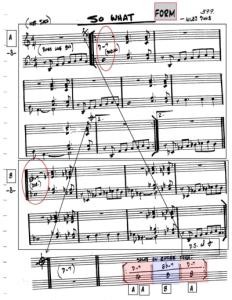

Ajnabh
por el 25/10/2025
index.php?controller=forum&action=view_attachment&attachment_id=207409
#54 No te puedes imaginar lo que he mamado desde este tema hasta un How Insensitive que no puedo ni escuchar y fueron la causa de que dejara la guitarra tres años...
Estoy intentando subir unos apuntes de varios folios del So What! pero no sé que pasa hoy que en el foro no me deja subir fotos.. Así que!
