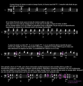

El tiempo fuerte de frase, o ''primer periodo'', es muy superior al tiempo débil de frase, o ''segundo periodo''. Aunque el C esté en tiempo fuerte del ''segundo ''periodo'', (los términos varían entre teóricos, algunos le llaman al periodo frase, algunos le llaman a la frase periodo, etc), y además se extienda por otro compás (débil del 2do periodo) no se compara en fuerza al ser este a grandes rasgos, el tiempo débil de frase. Si fueran todos los acordes, excepto C, muy disonantes, ahí sí que cambiaría la cosa, pero son de la misma calidad (triadas perfectas con quinta perfecta) entonces sólo tienes para agarrarte del tiempo fuerte/débil.
Una ''cadencia auténtica'' no podría asegurar nada si esta ocurriese demasiado rápido y en un tiempo muy débil, esto permite que incluso en la música modal, verdaderamente modal, puedan incluirse ''V - I tonales'' (realmente no lo son) cuando estos no roban demasiada atención al oyente (ocurren relativamente rápido y/o en tiempo débil, son acordes de adorno). Entonces es IMPORTANTÍSIMO la duración/valor y el tiempo débil/fuerte para la armonía, un millón de excepciones a las ''reglas'' vienen justificadas precisamente por esos conceptos de duración/valor y tiempo débil/fuerte, igual sobre lo de consonancia/disonancia y fuerza tonal.
En casos de música ternaria, (sean tiempos de compás, frases o periodos), el tercer elemento es más fuerte que el segundo pero evidentemente no que el primero.
Adjunto ejemplos binarios muy básicos:
Nota: hay un error en el ejemplo 3 de la imagen, es Dm, no D.
Los acordes adornos siguen la lógica de las notas de adorno simultáneas, del voice leading (adornos al mismo tiempo en varias o todas las voces del acorde), no recomiendo mucho seleccionarlos de una lista sino hacer "cantar'' las partes del acorde, por decirlo de alguna manera.
En el ejemplo 2,como ya se ha mencionado hay otras cosas a considerar para la música que no tiene la fórmula tonal clarísima del V7 - I (o compuesta como II - V7 - I, etc), la calidad del acorde, un acorde muy disonante a lado de un acorde más consonante podría hacerse sentir el reposo en el acorde consonante independientemente del tiempo fuerte/débil. Se me ha pasado en la imagen pero, digamos como Ejemplo Dm7b5(9)sus4 -  Amaj7. En un caso asì Amaj7 se siente màs como reposo, aunque esté en el tiempo débil y no haya un V - I, aunque no se puede ignorar la fuerza que gana el acorde más disonante al situarse en el tiempo fuerte, como sea, en este caso es por la inestabilidad/estabilidad que uno se siente más relajado y reposado (Amaj7) que el otro. Se siente gracias al acorde disonante más el efecto de cadencia plagal, sin confusiones que podrìa generar hacer ambos acordes con la misma calidad. Pero cuando la calidad es la misma o muy similar, como en F - G, (ambos triadas perfectas mayores) o el propio ejemplo del OP del post, es el tiempo fuerte lo que más haría sentir el reposo.

Wow!
pedazo de ejemplos que pusiste.
muy muy interesantes.
El punto de vista es muy variable y subjetivo dependiendo de la dimensión a la que quieras aportar peso.
He de reconocer que la armonía del ritmo siempre fue mi punto flaco y por desgracia eso me hace verlo solo desde el punto de vista de qué notas son las que coexisten, cómo conducen, cómo resuelve... pero claro, si no se tiene en cuenta lo que has escrito en una obra de cierta complejidad te puedes equivocar totalmente.
Supraculturalmente hay cosas que son como son, casi que por pura física. Pero en contextos tradicionales pesan otros aspectos de costumbres, etc.
Muy interesante. Releeré tus ejemplos varias veces para intentar comprenderlo.
Gracias!
