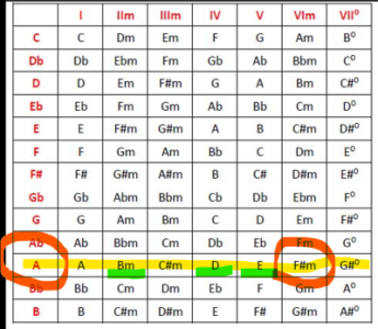

Lo que sucede es que que le estás dando solo tres acordes y como eso es territorio de punks y los punks no distinguen entre mayores y menores le hicieron confundir.  Fue análisis con cresta y tres acordes al palo y culpa de los punks.
Por eso yo siempre ando con mi tablita
index.php?controller=forum&action=view_attachment&attachment_id=209759
