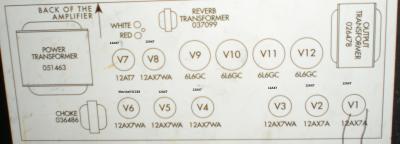

El ampli es un Fender Twin Amp de 12 válvulas, 4 de potencia y 8 de previo, el problema es que no sé cual es el zócalo que controla el driver (?) del trémolo!!!
Según el esquema de los zócalos y válvulas que trae en el interior del ampli: 12ax7 en los zócalos V1,2,3,4,5,6 y 8, en el zócalo V7 debe llevar una 12at7.
¿como puedo averiguar que zócalo lo controla?

Vale la válvula de tremolo es la V5 tendría que ser una 12ax7-A si le has puesto una JJ ecc83-S que es la más común y barata tiene bastante ganancia no debería ir mal.
Un truco de los twins es cambiar la de reverb que monta 12AT7 por 12ax7 para sacar el sonido "Surf" más resonante y exagerado

Entonces probaré con una groove tubes en la V5 para ver si se incrementa el efecto del Treomolo
¿pero cual es el zocalo que controla la reverb? el V7?
toni diaz
por el 07/02/2018
En el esquema es la V3, es inconfundible porque es una 12AT7
jose
por el 07/02/2018
Es que en el esquema que trae pegado en el interior el ampli lleva 12ax7 en las V1,2,3,4,5,6 Y 8, y la 12at7 en la V7, por eso identificaba la reverb con la V7.
La anotación con letras mas pequeñas y en negro son las válvulas que realmente traía cuando lo compre de segunda mano, de echo no llevaba ninguna 12at7 como se puede ver, la sustituyeron por una marshall Ecc83.
