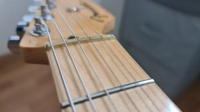

Hola,
Tengo una Fender Player Stratocaster a la que quiero reemplazar la cejuela de hueso sintético que lleva por una de latón, para eso he comprado una cejuela YJM brass nut pero veo que esta es un poco más alta que la de origen, por lo que supongo que voy a tener que limar la de latón pero me surgen varias dudas.
1. No sé si tengo que limarla para dejarla como una réplica de la de hueso
2. No se si tengo que limarla por arriba o por abajo (la lógica me dice que por abajo porque por arriba encajan a las perfección las cuerdas Fender YJM 08-46 que lleva, pero no tengo ni idea)
3. No sé con que herramienta se lima el latón
Gracias compañeros.
Iván

Un pliego de lija al agua de grano 320 y una superficie lisa, por ejemplo una mesa con tapa de cristal-
No hace falta nada mas.
Eso siempre y cuando la base de la cejuela sea plana, si esta radiada es mas complicado, tendrias que poner la lija en el primer traste y ahi lijar la cejuela por su base hasta que quede bien ajustada.

Yo lo le tiraría directamente con lima poniéndola en la mordaza de banco, pero entiendo que eso no lo tienes, así que mucha paciencia con la lija....en cuánto a lo que tienes que limar, pues lo más sencillo si no sabes ajustarla bien es dejarla cómo la que llevaba.
Que recuerdos cuándo estudiaba máquinas navales, en la asignatura de taller, que teníamos que darle a la lima a base de bien para hacer chaveta y chavetero...

¿Pero hay que lijar por arriba de la cejuela o por abajo?, si lo hago por arriba tendré que lijar también los surcos para hacerlo más profundos, si lo hago por abajo debería tener la ventaja de no tocar los surcos, ¿no?.

Por abajo

Por abajo, por supuesto.
Y con cuidado de no lijar más de una parte que de otra y de no pasarte, vete probándola a menudo mientras vas lijando porque como te pases la has cagao...

¿Qué tal el resultado?. Empece con el papel de lija pero como era bastante trabajo le di con una lima para metal y luego acabé otra vez con el papel de lija.
Me parece que me he pasado un pelín. ¿Se puede poner debajo de la cejuela un trozo de papel para subirla, no?.

Pues habría que ver cómo tienes la altura en el primer traste, y luego también a ver cómo tienes el mástil, que a lo mejor le tienes muy recto y sea conveniente darle algo de concavidad

Tengo una galga para medir la altura de la cejuela y en el primer traste pasa tocando un poco la cuerda, es muy poco pero la toca (no la roza, la toca) y el alma en principio está bien ajustada pero igual dando un pelín de concavidad se arregla, no lo sé.

#7 . Lo que ganas en sonido con una cejuela buena lo pierdes suplementándola con un material blando.
Los surcos están muy profundos, hay que trabajarla un poco por arriba también.

¿La parte superior de las cuerdas tienen que estar al mismo nivel que la parte superior de los surcos?.

En el primer traste hay unos 0,4 mm.
