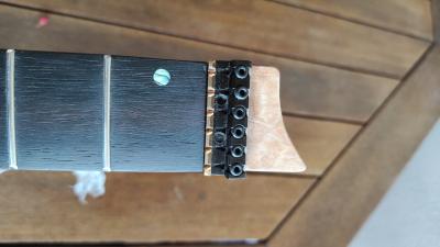

DaniDCR
Refloto....
A ver si me resolvéis esta duda...
Tengo una cejuela de bloqueo para guitarras headless que donde apoya las cuerdas es de latón, o eso se supone que es: brass.
(Adjunto fotos... no tengáis en cuenta la altura que está la cejuela ahora en las fotos... creo que necesitaría calzarla un poco. pero hasta que no la monte y ponga cuerdas, no sabré cuánto)
(Edito: y me acabo de dar cuenta por las fotos que la cejuela me ha quedado un pelín inclinada a un lado... más baja en el lado de las cuerdas gruesas. tendré que repasar y nivelar la base donde se apoya.)
es una guitarra de DIY ("hazlo tu mismo") de un cuerpo + mástil de guitarra headless...
el caso es que el diapasón del mástil era de radio 9'' aprox.
le quité los trastes, cambié los inlays por unos de 6mm de abalone (no me gustaban los pequeños blancos que tenía), lo radié a 10'', y puse nuevos trastes.
pero la cejuela que le quiero poner de la marca Sophia Tremolos que estaba en otra guitarra, es de radio 16''.
Así que cómo o qué hacer y con qué herramientas de limas o lijado me recomendáis para dejar la cejuela a un radio de 10'' o aproximado ??
supongo que con bajar un pelín la ranura de la 1ª y 6ª cuerda, sería suficiente... no perfect, pero aceptable, digo yo..... que ni idea.
algún consejo, recomendación??
graciass
