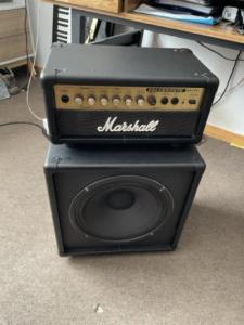

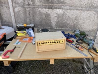

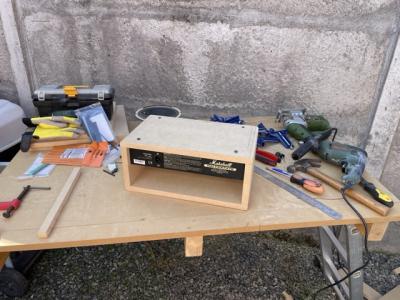

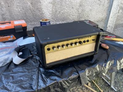

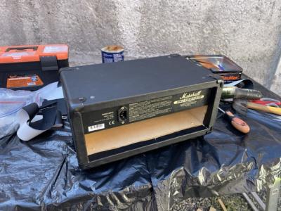

Hola a todos. Quiero compartir un proyecto que hice hace poco por si le sirve a alguien o despierta curiosidad.
Tenía un Marshall Valvestate VS15R de segunda mano en mal estado: el tolex estaba destruido y el parlante original arruinado. En lugar de repararlo como combo, decidí convertirlo en cabezal para poder conectarlo a un gabinete externo con mejores parlantes.
El proceso fue el siguiente:
1. Desarmé completamente el ampli original, retirando la electrónica y el panel frontal.
2. Construí una carcasa nueva en MDF, tomando las medidas del chasis para que todo encajara.
3. Monté el panel frontal del VS15R en la nueva carcasa.
4. Lo conecté a un gabinete con parlantes Celestion Seventy80.
El resultado en cuanto a sonido fue una sorpresa muy agradable. Los Celestion Seventy80 combinan muy bien con la electrónica del VS15R — el sonido mejoró muchísimo comparado con el parlante original. Es un amplificador que no suele tomarse muy en serio, pero con buenos parlantes da bastante más de lo que uno espera.
No soy carpintero ni técnico, fue un proyecto de garage con herramientas básicas. Dejo fotos del proceso y del resultado. Si alguien tiene preguntas o sugerencias, con gusto respondo.
