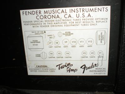

Vaya me he equivocado de modelo creo, el tuyo lleva 12ax7 en la reverb.puedes pones que modelo es exactamente? Para ver cuál es la del tremolo

No pasa nada, si es que hacen mas versiones que amplficadores!!, mira, te mando la pegatina de su interior, ahi dentro lleva un codigo P/N 057110, supongo que esto es lo que me pides no?, sino te doy el numero de serie del ampli.

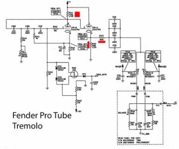

Este Fender Twin Amp es de la serie Pro Tube (creo), y encontré un esquema del tremolo, si es el esquema de este ampli creo que el drive del tremolo lo controla la V6, pero vamos que son conjeturas, no lo sé la verdad.

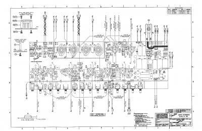

Creo que el esquema es éste

Yo creo que la valvula 6 es la que controla el tremolo
