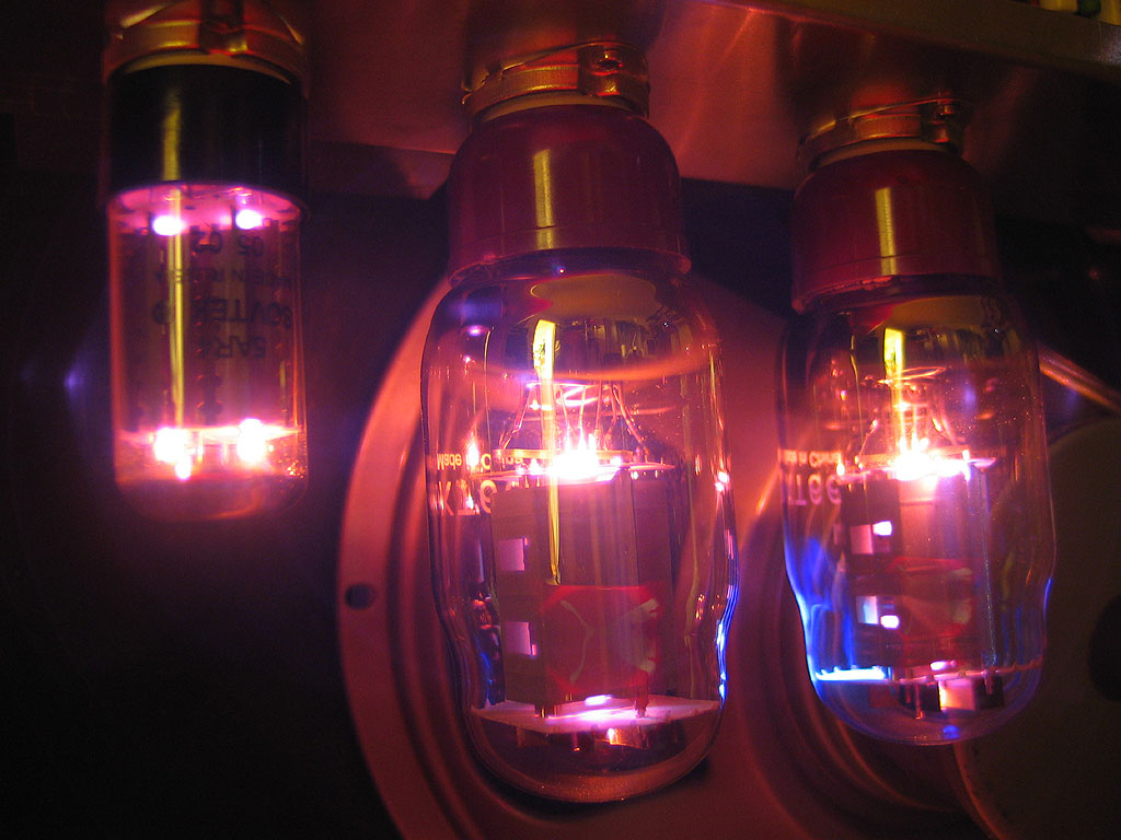

Habro este topic con intención de entre todo el que pueda aportar, dar una idea de los sintomas más comunes que indican que las válvulas necesitan un cambio...
Aveces es complicado saber si tu amplificador necesita o no un cambio de válvulas. Generalmente la degradación del sonido por el desgaste de las válvulas es tan gradual que es complicado darte cuenta de cuando no están trabajando como deben.
Otras muchas veces los síntomas son evidentes: Qué alguna de las válvulas de potencia se torne colorada o rojiza (también llamado redPlating) anormalmente, qué el amplificador deje de sonar o tenga saltos de volumen, que no defina las frecuencias más bajas...
Aquí podeis ver un ejemplo de RedPlating
También otro de los síntomas clásicos, son las válvulas microfónicas Así se denominan a las válvulas que tienden a trasmitir las vibraciones físicas que sufren. Esto en casos extremos puede provocar la realimentación de la propia vibración del altavoz, lo que suele resultar en forma de acoples, pitidos... Esto se debe a que las válvulas están ensambladas mecánicamente y del uso (se calientan y se enfrían con cada uso) terminan cogiendo pequeñas holguras, suficientes, para provocar este efecto. Este problema suele ser más acusado en amplificadores en formato Combo.
Con el cambio de válvulas, también podemos conseguir personalizar algo nuestro sonido, por ejemplo, usar válvulas tipo KT77 en vez de EL34 puede darnos un giro radical al tono del amplificador.
Un cambio de válvulas requiere ajustar el circuito para que la corriente que circule por las válvulas que vallamos a poner sea óptima. En la mayoría de amplificadores, esta tarea se hace ajustando el Bias del amplificador. Además se recomienda a medio uso de las válvulas, que un técnico cualificado revise estos parámetros y reajuste el amplificador en caso de ser necesario. Este reajuste a mitad de vida de las válvulas puede dar un empujón a nuestro sonido, exprimiendo al máximo el potencial de nuestras válvulas.
Podeis leer este y otros artículos en: Jon Ikazategi – Reparacion de equipos de Audio y Amplificacion - Especialistas en valvulas y modificacion de amplificadores
Un ejemplo en video donde se ve muy claramente el redPlating del que he hablado en el artículo.
Otra de los sintomas de que una válvula debe cambiarse es cuando el Getter se vuelve blanco.
Para que las válvulas funcionen deben tener cierto grado de vacio dentro de la ampolla de vidrio. Los metales tiene la propiedad de adsorción y absorción de gases de la atmosfera y al calentarse los van soltando, por lo que el vacío dentro de la válvula disminuye. Para eso las válvulas cuentan con un Getter (se identifica como una pintura metálica dentro de la válvula), compuesto por Magnesio u otros materiales que tienen la propiedad de absorver las moléculas de gas que puedan liberarse dentro de la ampolla manteniendo así el vacio.
Si entra aire en el interior de la válvula, se rompe el vacío, haciendo imposible que funcione. Si esto ocurre, el Getter se pone blanquecino, indicando claramente la entrada de aire en la válvula.
Aquí podeis ver un claro ejemplo de una válvula con aire

Tambien hay veces que se cambian sin necesidad, y que con un reajuste del Bias se podrían estirar las válvulas un poco más.
Saludos!!
Ire ampliando el artículo en los próximos dias...

Tambien puede ocurrir que se funda la válvula. Cuando decimos que se funde, nos referimos literalmente a que el filamento se rompe. Como todos sabemos las válvulas llevan un filamento de caldeo, generalmente alimentado a 6,3v que hace que la válvula coja la temperatura necesaria para que pueda trabajar. Este filamento, unas veces más visible que otras, hace que la válvula "se ilumine" suavemente. Puede pasar que una válvula se funda, igual que le puede pasar a una bombilla, aunque es algo raro ya que el filamento de las válvulas tiene una vida estimada 6 o 7 veces mayor que la de la válvula. Aún así, puede pasar, y las válvulas se pueden fundir, por lo que no cojeran la temperatura necesaria para funcionar y se deberá reemplazar.

tengo una duda, cuando emncionaste sobre cambiar las el34 por unas kt77, es posible cambiarlo asi como si?, o se nesesita cambio de bases....etc..., obviamente tambien ajustando el bias
Si te refieres a los zocalos, son los mismos aunque hay veces que hay que cambiarle algun componente debido a la diferencia de tensiones que pueda haber.
En principio el cambio es directo, ajustando correctamente el Bias claro. Comparten zocalo y son válvulas de la misma familia. Aún así, lo mejor sería revisar bien el amplificador.
El sonido de las KT77 tiende a mas bajos y menos medios, un sonido más parecido a las 6L6 pero con el clásico caracter British... Como todo, cuestión de gustos.
