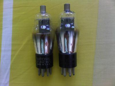

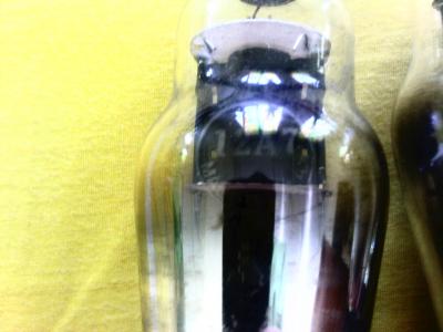

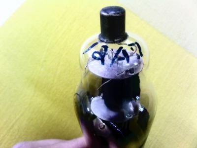

Saludos a todos, nuevamente yo por estos lares jejejeje. Hace un par de meses me comunique con un familiar en USA para que me comprara un par de valvulas 12ax7 para cambiarselas a mi amplificador (ya les habia contado por este medio que se las queria cambiar), pues yo le dije que si eran JJ Electronics, Sovtek, Electro Harmonix serian ideal, media vez fueran 12ax7 no habia problema.... resulta que hace 15 dias vino una mi tia de USA, de paseo por Guatemala y hoy me llegaron las tan esperadas valvulas, pero cuando destapo el empaque me doy cuenta que son muy grandes (en relacion a las que tiene mi amplificador, son como del tamaño de las 6L6), ademas no tienen la misma forma y en la punta tienen una cilindro metalico, buscando la nomenclatura veo que dicen 12A7, son marca National Union.... bueno, en fin, me enviaron esas valvulas y por lo visto (en relacion al tamaño y nomenclatura) no son compatibles!! que mal....
Les dejo unas fotos para que los vean.... saludos!
Rius
por el 04/04/2012
#53 Vaya un coñazo de nomenclaturas... mira tu por una "x" la que se ha liado :).
phakkito
por el 04/04/2012
bonitas rectificadoras con pentodo BF integrado.. :D :D :D
esto era para radios antiguas :D
Bilb07
por el 04/04/2012
Oooooo, lei que decian Radio (no se que mas) en las cajas, por cierto, las cajas estaban viejisimas. lastima, saber cuanto le costaron a mi primo y saber si les lograre conseguir comprador por aca jajajajaja

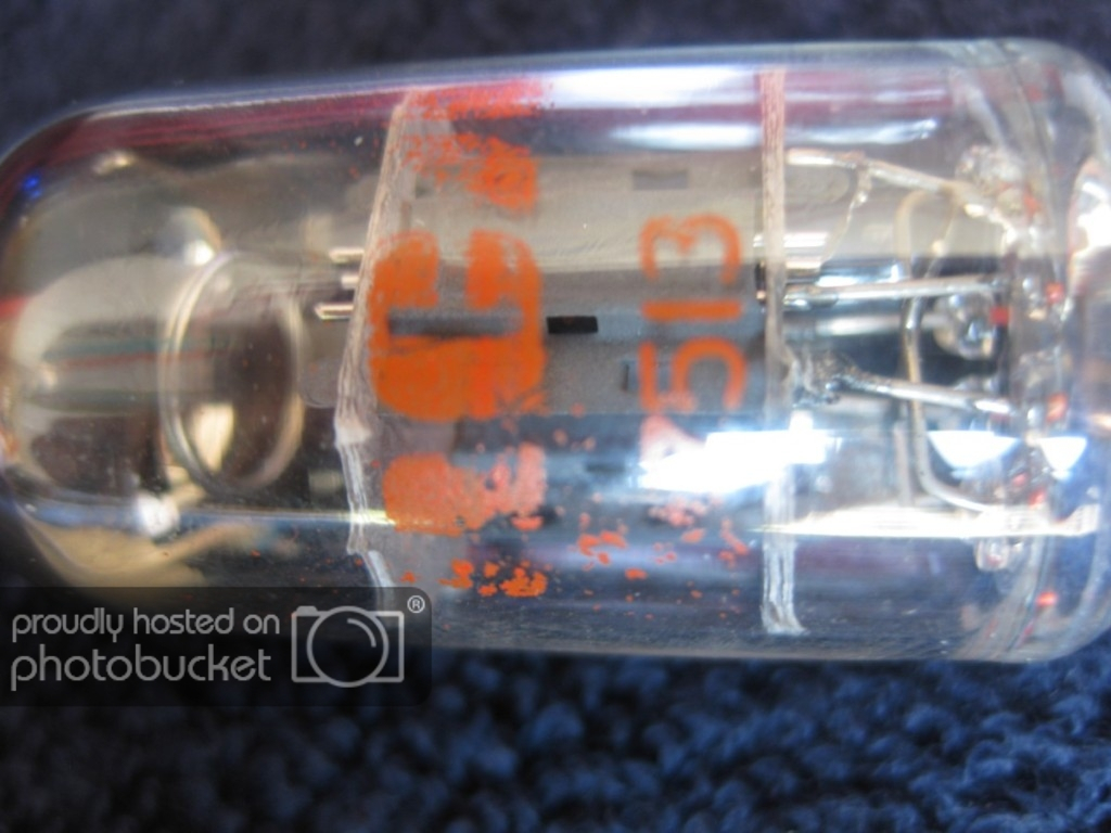

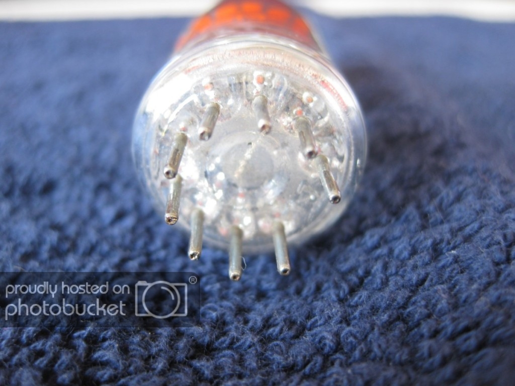

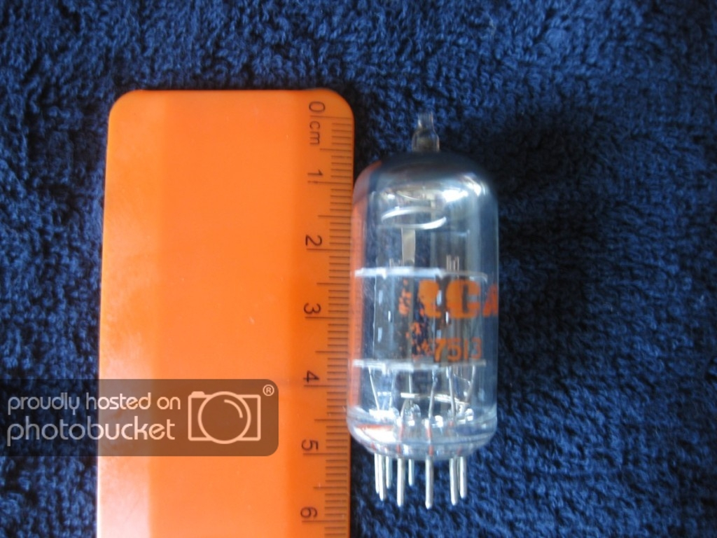

Buenas no se si este hilo será el correcto, pero ayer adquirí un amplificador a vávluas 100% hecho a mano, concretamente es de 75w de potencia con una salida de 4Ohm...
Lleva 2 válvulas E34L en la etapa y en el previo tiene una EC883, dos 12AX7 y otra que no soy capaz de reconocer, por que la "serigrafia" está algo borrosa... os pongo unas fotos.
De todas formas me comentó que quien me vendió el ampli, me dijo que las válvulas del previo eran todas iguales excepto, no sé yo, yo veo dos 12Ax7, un EC883, y la otra que no sé identificarla... y de aquí vienen mi duda por que esta no se si es o no compatible con una 12AX7... Tengo que decir que la válvula funciona perfectamente, pero me gustaría tenerla identificada, para poner un pequeño rótulo en la base del ampli y así tenerlo todo más "apañadico"...
Por favor el que pueda decirme algo sobre esta válvula le doy las gracias por adelantado... GRACIAS!
Saludos!
despista2
por el 24/06/2012
Es una 5751 de RCA. Es como la 12AX7 pero con especificaciones militares y algo menos de ganancia. Puedes cambiarla sin problemas por una 12AX7 ó una ECC83 llegado el caso.
