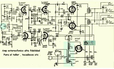

Hola a todos. Escribo por qué estoy retomando el tema de  hacerme un amplificador a válvulas para escuchar música en casa. He estado en la duda de montar  2 circuitos del famoso jcm800 pero como está diseñado para guitarras.. no me decidía,  buscando he encontrado este circuito que dice que es de alta fidelidad...
Os pido consejo a los grandes maestros de esta página...

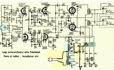

Os dejo el circuito original y la modificación que le he hecho, quitando la válvula rectificadora y poniendo un puente rectificador de diodos, y veis bien 250v de salida del transformador?
Ante todo muchísimas gracias a todos.

Sin experiencia no te metas en ese jardín. Eso es solo un esquema, y en los amplficadoes de válvulas la distancia  entre un esquema y la construcción final (con un buen resultado, se entiende) puede ser sideral.
Sin ir más lejos: ese circuito tiene un volumen en cada canal de 2M con dos tomas intermedias (que no llevan información al respecto) sobre las cuales pivota todo el circuito compensador. Esos potenciómetros hoy simpemente no existen, por lo cual ni vas a poder arrancar siquiera.
Si quieres iniciarte, busca un circuito comprobado y perfectamente documentado (valores de componentes, distribución física del cableado, etc.). Es la mejor forma de empezar.

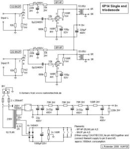

Experiencia en válvulas no tengo pero en electrónica,  si tengo, y   en bobinado de transformadores también.  Pero como he dicho en válvulas soy un novato.. bueno he reparado y bobinado transformadores quemados, de radios pero nada de fabricar, y es de agradecer el consejo.. este es otro que también he estado barajando.. a ver qué opinas...
Muchas muchas gracias por contestar..
Me gustaría que tuviese control de tonos.

Esos controles de volumen con tomas intermedias son para crear un efecto "loudness" en su transición. Los podrías sustituir con potenciómetros de 100K o 250K logarítmico retirando los componentes que tiene alrededor. Es decir: entrada-potenciómetro-rejilla de triodo. Además, el control de tonos que lleva originalmente es especialmente eficiente.
El segundo esquema es más directo (más simple también) y debe funcionar.
Pero, lo vuelvo a repetir: los amplis de válvulas manejan alta impedancia y esto los hace susceptibles a cantidad de problemas que por lo general no se dan trabajando con baja impedancia. De ahí la necesidad de una guía en su construcción física, al menos hasta que se conozcan las fórmulas ideales para cada circunstancia.
Yo no trato con hifi. Trabajo con amplificación de instrumentos, por lo cual no sé recomendarte diseños documentados. Sé que existen diseños de Mullard bien documentados. Entre ellos uno llamado Mullard 3-3 que bien puede servir de referencia como preparativo aunque ya te adelanto que el control de tonos es muy limitado.
Un control de tono bueno para esto es el tipo James, con verdadera capacidad de atenuación/realce en graves y agudos manteniendo la linealidad en sus posiciones centrales (lo ideal en hifi). El problema es que su inclusión genera mucha atenuación de por sí (alredeor de 20 decibelios) que por lo general hay que recuperar con otro triodo añadido.

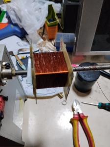

El primer transformador de audio lo tengo ya casi terminado.. y el toroidal para el de potencia estoy también en proceso..
