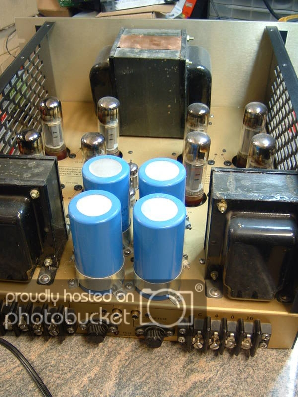

Yo tambien me "pego" con cacharros de estos, ;)
aunque los mios pesan algo mas :risa: :risa:
100w X 2 clase A. 50k de etapa.
