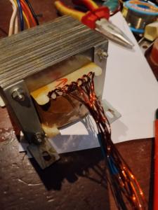

Ta tengo el transformador de potencia bobinado.. iba a utilizar un toroidal pero el que tenía era demasiado grande.. y al final he bobinado unos de E I  con  un primario de 210v, 220v, 230v y 240v para adaptarme a la tensión de entrada.
Y un secundario de 200v, 3 de 6,3v y una de 5.5 para un bluetooth.
Una salida de 6.3 para las ecc83 y ecc82
Otra de 6.3v para el el84 del canal L
Y otra de 6.3v para el el84 del canal R.

#13 trabajazo tio, no es necesario tener las tensiones de caldeo separadas, si lo haces así asegúrate de referenciar todo a masa.

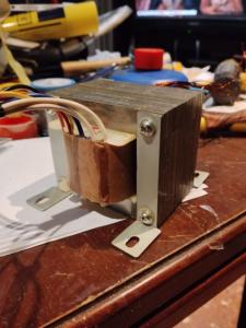

Y también he terminado el primer transformador de sonido, lo he bobinado con el sistema de 5 capas.
Toni a qué te refieres .en referenciar  todo a masa..
Referenciar a masa no es más que poner una resistencia de aproximadamente 1k desde cada punta de la tensión de caldeo a masa general, normalmente se hace en las mismas patillas del trafo, sirve para dos cosas, reducir ruido y evitar que por diferencia de potencial entre bobinados tengas sobretensión en los filamentos y los fundas.
Con las tensiones que les has dado entiendo que vas a llevar los filamentos en alterna, hay dos maneras, yo soy de continua y al menos que sea un ampli tipo muy viejo, Supro, Valco o algo así, pongo la alimentación en CC. Otros amigos no lo ven necesario, cuestión de gustos .
Respecto al NFB no hay una forma académica de hacerlo, si te sirve de ayuda yo lo pongo desde la salida de 4 ohms con una resistencia fija y un potenciómetro de 82 o 100k y ajusto de oído, hay amplis más agudos y otros más oscuros y por supuesto el altavoz es un elemento muy determinante

Ok muchas gracias... He estado leyendo y me decían de poner resistencias de 100ohm lo mejor es ir probando a ver si hace ruido

#17 100 ohms también te vale, cualquier medida pequeña, también puedes poner una resistencia ajustable y buscas el punto de menor ruido

Tremendo curro bobinarte tu mismo el transformador con primario multirango para clavarlo a las tensiones reales. Por curiosidad, que aislamiento entre capas le has metido y como has dejado el apantallamiento para evitar que te cuele algo de zumbido de red en los secundarios de previo?

Te comento..  para el aislamiento le he puesto cinta de capton, y para  evitar  al máximo el zumbido  le voy a poner unas lámina de cobre al rededor,  también estoy bobinando  una bobina de choque de 5 H.   Espero que con esto no tenga zumbido... Aunque estoy abierto a cualquier consejo,
También voy a referenciar las 3 salidas independientes de 6.3v que le he bobinad, como me aconsejó Tony  poniendo 100ohm a masa..  si alguien  tiene algún consejo  bienvenido es..  gracias por todo
