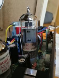

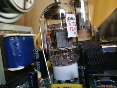

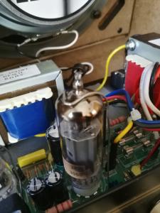

Buenas a todos, resucito este hilo porque me acaba de pasar algo muy raro con mi pequeño VOX AC4TV.
Siempre me pongo a tocar con él a mediodía, que es cuando tengo un rato libre, y hoy al encenderlo ha comenzado a hacer ruidos similares a los que suele hacer un jack con mala conexión. El típico crackeo de jack sucio. El tema es que el ampli estaba con el volumen a 0 y sin ningún cable conectado todavía (no había ni empezado a tocar, lo estaba dejando calentar como hago siempre).
Lo he desmontado y he echado un par de fotos dentro, pero mis conocimientos de electrónica son nulos. A simple vista veo una válvula quizá un poco morena, aunque parece que es la pegatina exterior.
A ver si alguien sabe darme alguna pista! Gracias.

Sentencia4
por el 30/01/2020
Lo primero que se suele hacer es cambiar las válvulas, si suena como a huevos fritos, hay muchas probabilidades de que sea una de ellas.
Puedes darle un toquecito suave, a cada valvula cuando esta el ampli encendido y ver si el ruido cambia. Si cambia, esa valvula es la que está medio mal.
