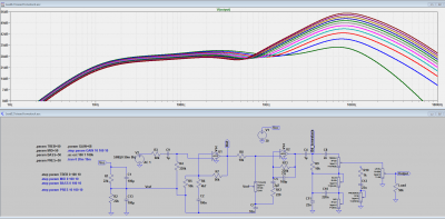

A 30V hace exactamente lo que dices, empieza a romper con el pote de gain más o menos al 6. Lógicamente a 9V empieza a saturar mucho antes, y creo que lo que pasa es lo siguiente:
Si mirais la foto que puse en el post anterior de la simulación, con el pote de ganancia entre el 0 y el 5 más o menos todas las frecuencias suben de potencia, pero a partir de ahí, los agudos no suben prácticamente nada, del 5 al 9 el pote de gain solo aumenta medios y bajos. Con 30V eso es justo cuando empieza a romper y creo que no es casualidad.
A 9V sin embargo, empieza a romper muy pronto porque satura enseguida los raíles del operacional. Al 1 o al 2 ya empieza a romper, pero la curva de ganancia no varía al cambiar el voltaje, o sea que lo que antes era limpio ahora es como antes con el pote al 6. En ese punto tiene que dejar de amplificar agudos, pero no lo hace, así que sigue amplificando agudos cuando no debería y suena un poco a chicharra.

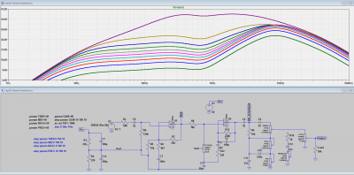

Aquí va la captura otra vez con las curvas de ganancia donde se ve lo que decía. La verde es con el gain al 10%, la azul al 20%, la roja al 30% etc..
Se ve como al llegar al 50% ya prácticamente no suben los agudos a 10KHz al subir el gain, excepto el último tramo, que se dispara y empieza a oscilar.
Lo bueno es que el pote de agudos está centrado más o menos en la misma frecuencia, a unos 9KHz, y se puede compensar el efecto bajando agudos a baja ganancia (ver segunda captura)
