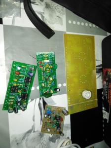

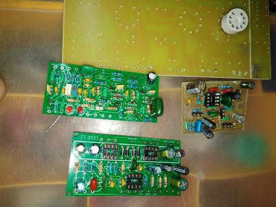

Avances, hay varias cosas, un jcm800 a valvulas, un clon mxr noise y los otros dos que ya sabeis cuales son.
Se hace agradable soldar los mmbfj201 y el mmbf5457 a la placa, muy bien dazz la verdad es que lo has hecho de lujo tio, es mas facil soldar un smd en esta placa que cualquier otra cosa en cualquier placa.

Genial, Tony! qué buena pinta tienen

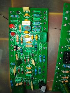

Lo que va a ser más complicado es meter los trimmer, a ver como los adapto.
Los más pequeños que tengo son de 50k creo, miraré aver si tengo más chicos.
Otra cosa, el transistor del azabache creo que no lo tengo, Le pondré un 1815 si veo que es npn.

Yo lo que hice fue ir probando resistencias. Si sueldas un cable temporal a los puntos donde van conectadas las resistencias puedes ponerlas con unas pinzas de cocodrilo y medir el voltaje. Por ejemplo, para el primer jFET, la resistencia de trim es R4, que va conectada en un lado a la patilla derecha de R3. Sueldas ahí un cable. Ese cable lo dejas para probar el trim de los otros jfet porque todos ellos sus resistencias van a ese punto
En el otro lado va a la patilla de abajo de C3, pues ahí sueldas otro cable. Conectas entre esos dos cables la resistencia y mides el voltaje en la patilla de abajo de C3 (ese es el voltaje de drenador) Según la página de RoG el primer jfet 2n5457 son 6V. Los demás a 5V
Para el 2º jfet (R14), lo mismo con la patilla de abajo de C10
Para el 3er jfet (R18), lo mismo con la patilla de arriba de C12
Para el 4º jfet (R22), lo mismo con la patilla de abajo de R24
