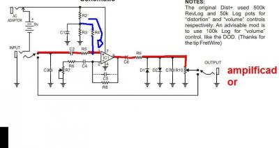

¿solo con polarizar la pata 3 con ese voltaje del divisor de tension ya puedes alimentar el operacional a 9v entre positivo y masa?

#409 Sí, en este caso es así de sencillo. Eso y añadir los condensadores de desacople C2 y C6.

el c2 y el c6 siempre se ponen igualmente en las entradas, base, puerta, reja y en las salidas, anodo, drenador, colector para no dejar pasar la componente continua de la señal hacia las entradas de otras etapas, los operacinales son distintos, me pierdo mucho con ellos.
