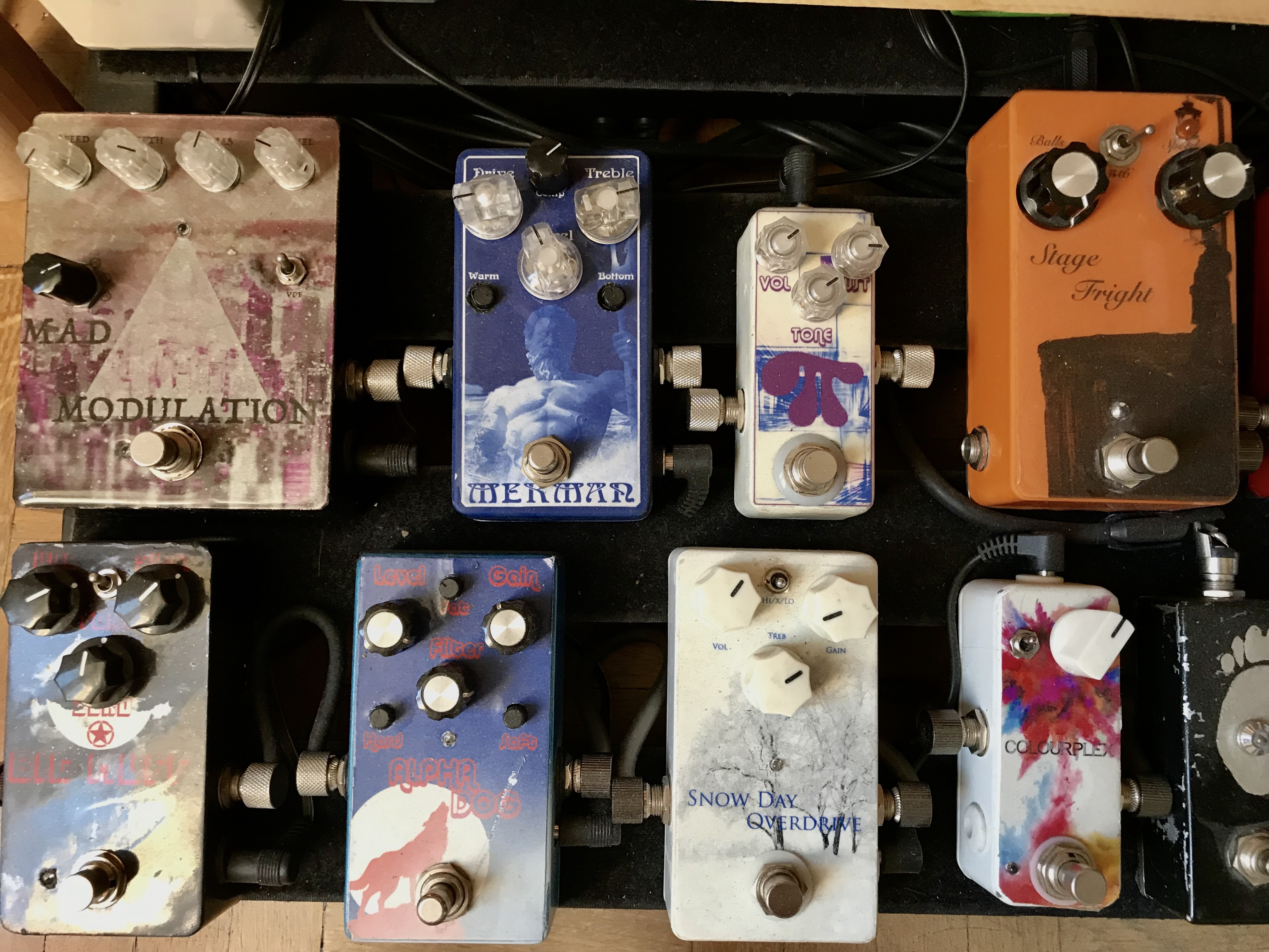

#286 Pues coñas aparte con las pintas, ése es Jon Patton:
https://jonpattonmusic.com/things-i-make/
Modifica pedales, los diseña, es muy activo en los foros de DIY de éstas cosas y en general un tipo encantador.
Su Snow Day Overdrive (el Flabulanche en MadBean Pedals) es, de muy largo, uno de mis pedales de overdrive favoritos y uno de los que no saco de la pedalera ni loco.
Un sonido en un canal limpio maravilloso y funciona para empujar un canal distorsionado que da gusto.
No es mala idea darse un paseo por su pagina, los pedales que diseña y las modificaciones que hace merece la pena echarles un vistazo.
Aparte que sigue colaborando un montón en foros conocidos de ésto.

Fantástica información otra vez NiLace, gracias tío (por cierto, ¿te has quedao que después de tanto rollo al final acabamos usando el charge pump que sugeristes para el Lead 12? :jajajaja: )
Añadida la página de Mr. Patton a favoritos

#291 He seguido el hilo, me alegra mucho poder haber aportado algo aunque creo que habríais llegado a ello igual antes o después. Yo de electrónica muy poco, pero como bicheo todo lo que puedo... ya te digo me alegra mucho poder haber aportado algo.
Ansioso estoy por poder ponerle las manos encima a éste trabajo que os habéis currado, tengo muchas ganas y éste hilo me mola mucho, aprendo muchas cosas.
A Jon Patton da gusto leerle y yo agradezco que sea de esa gente que se anima a ponerse delante de una cámara (yo no lo haría por mucho que tuviera que contar). Para mi, es muy de agradecer todo el trabajo desinteresado que hace tanto a niveles de diseño como ayudando a pardillos (como yo). Un tipo muy accesible y que tiene ganas de compartir lo que sabe (pasa poco). Yo le leo a menudo en el foro de MadBean y en el de RunOffGroove.
El Flabulanche suyo me llegó de rebote (un giveaway que hacía Brian de MadBean el año pasado) y el cacharrín se fue haciendo paso en mi pedalera hasta acabar siendo un fijo (malditos pedales chulos... tengo una pedalera gigante por culpa de gente así :russian_roulette: de la que en el día a día uso el 15% pero si me falta la echo de menos).
Mucho animo con las etapas finales de éste pedal a todos los que estáis trabajando en él,no sólo el hilo es interesante, estoy seguro que el resultado va a ser genial y no me lo quiero perder.

Ahí lo tengo permanente para dar caña (el blanco)
Estos pedales basados en FET como el que os estáis currando suenan que son una pasada.
