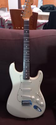

Pues a mí no, de hecho acabo de instalar en una México standard del 2008 un mástil 60 classic México del 2004 con 7,25 y trastes vintage sustituyendo al original de la guitarra con 9.5 y medium jumbo (o como se digan los modernos) y toco tan cómodamente como antes con la misma altura de cuerdas, 1,8 primera 2,2 sexta, ya le he puesto el selector de tres y le he cortado el cable de tono a la pastilla del puente, solo me falta cambiar el golpeador por un pure vintage 65 con la pestañita que coincide con el tornillo del alma, me acaba de llegar y este finde la dejo niquelá,
