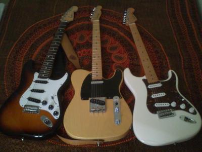

Si os sirve mi aportación, tengo tres Fenders MIM de distintas gamas y no puedo estar más contento. Mis impresiones sobre cada una:
- Fender Standard Stratocaster de 1994: la más floja de todas, claro. Ha sido siempre y es la gama más baja de México. Su mayor punto débil era la electrónica con pastillas cerámicas y potes pequeños de 500k que le daban un sonido demasiado fino y agudo. Tras el cambio a pastillas Tex-Mex y potes CTS de 250k, la guitarra ya suena en condiciones.
Es difícil saber de qué madera exactamente está hecha, ya que supongo que lleva un laminado frontal y otro trasero puesto que no se aprecian distintas piezas. Y un muy grueso acabado en poliéster. Al quitarle el golpeador, en el hueco de las pastillas y los potes si se aprecia la unión de al menos tres piezas. Con todo, después de casi 20 años sigue fuerte a la espera de un retrasteado y cambio de cejuela. La reparación la tengo hablada con Juan Brieva, que ya sabréis muchos que es un gran luthier. Me recomendó NO cambiarle nada del hardware puesto que opina que es exactamente igual al que montan las USA. Lo cierto es que no da problemas, así que le haré caso y eso que me ahorro.
- Fender Deluxe Roadhouse Stratocaster: ya una gama alta dentro de las MIM, de 2007 pillada de 2ª mano este año. Acabado fino en poliuretano y trasera del mástil satinada, como las USA. Monta de serie pastillas Texas Special, y con eso ya poco más se puede decir. Es una guitarra muy seria, muy cómoda y que suena como tiene que sonar.
- Fender Classic Player Baja Telecaster: otro ejemplar de las mejores series que se hacen en Ensenada. Por no repetirme y dada la gran cantidad de información que hay sobre esta gran guitarra en todas partes, todo lo que tengo que decir sobre ella está aquí: https://www.guitarristas.info/foros/fender-baja-telecaster/220277
En resumen, nunca me he encontrado el dichoso "factor lotería". Cada una de éstas cumple con creces con lo que prometen y pillarlas de 2ª mano puede ser triunfal. Evidentemente, si pillas una Standard sabes que es la gama más baja pero con todo es una guitarra muy digna. He tenido ocasión de probar alguna Standard de años más recientes, incluida una 2012 y mi impresión es que además cada vez van a mejor.
Las tres que tengo han pasado por las manos de Brieva y siempre lo hemos comentado él y yo - y lo mismo opinan otros usuarios y luthieres - : si es Fender, sea de donde sea, tienes una buena guitarra como mínimo. Bien construida y a medida que su año de fabricación se acerca al momento actual, cada vez con mejor control de calidad. Es realmente muy muy muy difícil que te toque una con un fallo gordo de construcción. Casi imposible. Y los componentes en sus gamas más altas no necesitan reemplazo salvo que sea por una cuestión de gustos. De serie ya tiran de maravilla.
Por supuesto, ni voy a entrar a compararlas con las USA, ni con las japonesas ni con las chinas actuales porque no he poseído ninguna (sí probado). Ni pretendo sentar cátedra. Habrá quien haya tenido sus malas experiencias con las MIM y a lo mejor sí ha notado el "factor lotería" sobre todo en las de principios de los 90, y no tengo por qué dudar de ello. Pero sí creo sinceramente que, como se comenta en el hilo, mucha gente habla de oídas o por cosas que ha leído más que por experiencia propia cuando adopta esas coletillas de la lotería y del "mejor que una MIM".

Muy buen aporte compañero, muy lindas tus guitarras :D
#8
bonita la teleca :ok:
