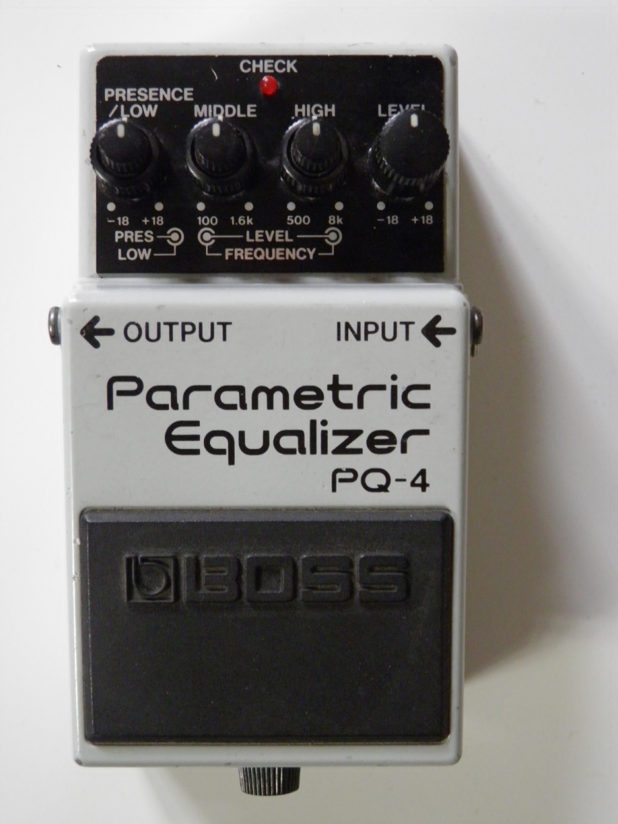

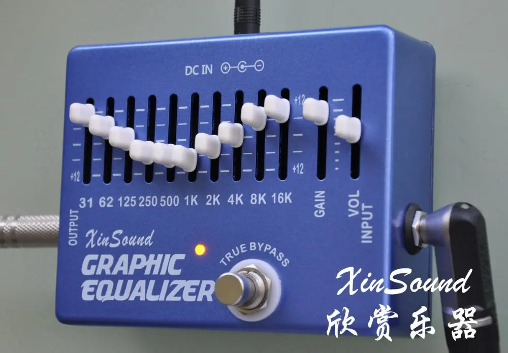

tal vez debas probar con un pedal equalizador, como estos de aquí: [img: URL no es una imagen - [/ihttp://media.musiciansfriend.com/is/image/MMGS7/GE-7-Equalizer-Pedal/151324000000000-00-500x500.jpgmg]][img: URL no es una imagen - [/img[%20Imagen%20externa%20no%20disponible%20]][img: URL no es una imagen - [/imhttp://www.amptone.com/g124_files/image002.jpgg]]

Tu problema no lo va a arreglar un EQ y no es pérdida de tono sino de volumen, eso es otra cosa. Cuado alguien se refiere a que un pedal "chupa tono", se refiere a que se pierden ciertas frecuencias (generalmente agudos) cuando el pedal está apagado; en general que la guitarra no suena igual con el pedal de por medio que conectada directamente con un cable. Pero tu tienes problema de volumen.
