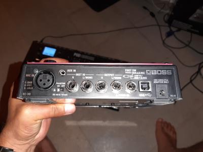

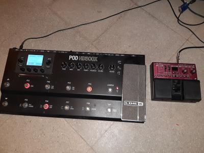

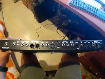

Buenas Noches .
Alguien me podría ayudar a realizar la conexión entre mi guitarra, (Pod HD 500x - RC 30) y amplificador?
No se cuales entradas se utilizan y cual es la mejor combinación y si es posible con peras y manzanas ya que soy muy nuevo en esto. De ante mano gracias.
