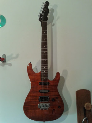

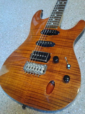

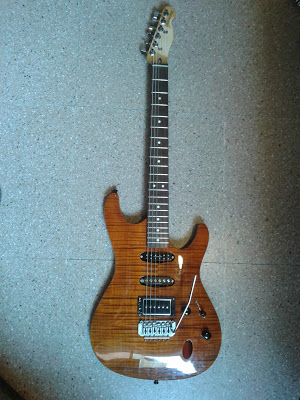

Recupero un proyecto del que hablé en agosto:
https://www.guitarristas.info/foros/nuevos-proyectos-experimentos-varios-by-camagroc/183238/pagina18
La Ibanez-Tele-Strat.

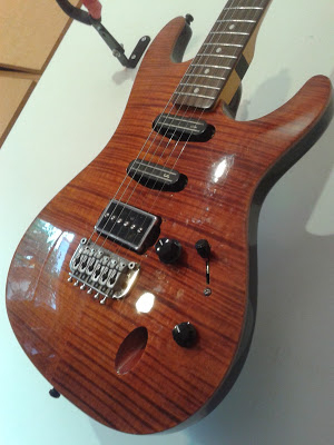

Hace ya un tiempo le cambié las pastillas 1/4 pound y little'59 por dos minihumbuckers godin:
fdc7b715ce1c4c9a92c9f31ba9235-1762481.jpg 67b7c0d904833a5977654b6267707-1762481.jpg 10d92a6d70217bde905ad2c768f7a-1762481.jpg bb8d977a30dda35672c2ab2153fb7-1762481.jpg
También ha experimentado otros cambios estéticos, como el cambio de las tapas de los potes, la falta de marco en la P94 y el vinilo negro en la pala.
Con el cambio de pastilla mantiene los mismos sonidos que ya tenia y algunos más porque ahora tiene 5 bobinas en vez de 4.
Suena de muerte, aqui va un video que hice ayer:

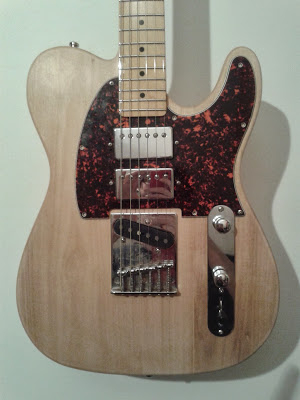

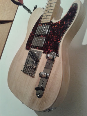

Sigo con la Tele SHH.
Ayer me puse a montarla:
Pastilla Fender Texas Special en el puente, y las dos humbuckers schaller de 4 cables.
La configuración electrónica será exactamente la misma que la de la ibanez-tele-strat. El tono de cada combinación supongo que no será el mismo pero el sonido será similar. La single fender de la tele no es lo mismo que una gibson P94, pero son bueníssimas pastillas en ambos casos. Y las humbuckers schaller no son lo mismo que las minihumbuckers godin-schaller, pero la calidad de ambos pares es obviamente la misma.
El montar la electrónica me he liado con los cables, he tenido basicamente 3 problemas:
1. El split de la pastilla del mastil me deja inactiva la bobina externa, tengo que reordenar los 4 cables para que sea la interna la que de desactiva.
2. La bobina que se añade en série a la single del puente es la correcta pero la pastilla la monté fisicamente al revés (por orden y estética), así que tengo que girarla para que todo esté ok y reordenado. No me gustará tanto porque los polos visibles de las humbuckers quedaran diferentes pero el sonido y el orden será el que quiero.
3. La toma de masa del puente pasa por el mismo cable de masa de la pastilla del puente, ésto hace que cuando pongo en série la primera bobina de la humbucker central, la masa pasa por esa bobina y el puente me hace ruido cuando lo toco. Tengo que desconetar el puente de la pastilla del puente y hacerlo en plan clasico. (la idea es buena, si montas una telecaster tradicional, pero en éste caso es un problema)
Otra cosa es que el puente que le he puesto no será el definitivo, le pondré uno tipo vintage-cenicero de 3 selletas de laton que ocha ya me tiene reservado y se lo pasaré a buscar éste fin de semana si todo va bién.
Cuando haya solucionado éstos tres problemillas la ajustaré bién y ya estará lista para dar caña!
e617d0ce324f6e111bfe0cf456f6b-1762948.jpg 0c7882894f562f79b22c97c7eff5e-1762948.jpg ab568cf94f0fc265ab6b73f34dd51-1762948.jpg 835de55ff7c8f82286acab362f7b9-1762948.jpg

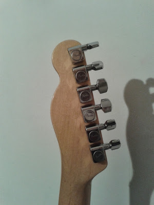

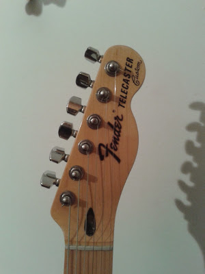

Le he puesto un decal Fender Telecaster Custom al mástil mighty mite:
271e8a7e694549ea364c7a5d41cd0-1762948.jpg 2a33b802880f0f1c483d5b0cf208e-1762948.jpg
también falta ponerle las mariposas pasa-cuerdas. Una almenos para las dos cuerdas agudas...

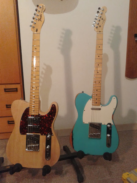

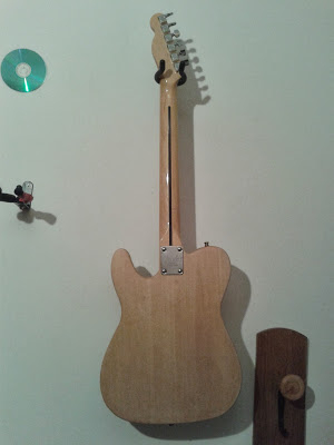

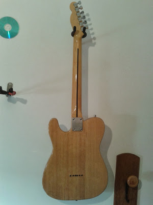

Y aqui está con su hermana pitufa, que al final se queda con su configuración original clássica, por encargo de un colega que se la quiere quedar.
Solo me faltara pintarla, a mi me gusta con la madera vista pero no le iria mal algo de acabado. No es que tenga una veta espectacular y tiene algunas manchas, así que quizás lo ideal seria un color sólido. Mis opciones validas serian:
- BLANCO (algo envejecido)
- AMARILLO (el butterscotch clásico)
- NARANJA (butano)
- ROJO ?
Alguna idea o propuesta?

Con el golpeador tortuga......¡acabado blanco envejecido sin duda!
....o bien turquesa, que con el tortoise queda también genial.
PD. La azulita también mola mil.

la pitufa es que tiene un algo... lo unico que le hubiera hecho yo habría sido ponerle un humbucker en el mastil

Como ésta me gusta muchíssimo:
Blanco envejecido y con el binding (o sin él)
Yo también! jaja! con selector de 5 posiciones y configuración Fat Tele!

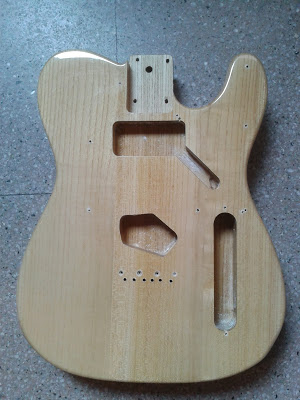

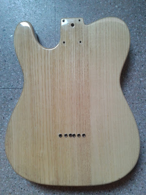

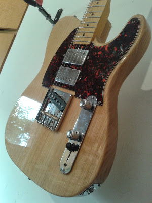

Y le he cambiado el cuerpo por uno de fresno con acabado natural, el otro intentaré pintarlo de blanco para otro posible futuro proyecto de telecaster que tengo pensado (HSSS o SSSS)

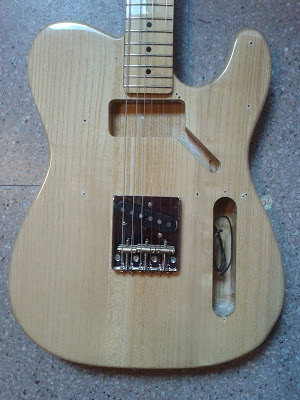

Aqui el cuerpo que me llegó ayer:
55b749378e57918da0c4f092c6dd1-1766977.jpg c129a3063359cbd4fda01f8f80d45-1766977.jpg
He tenido algo de batalla con los tornillos, la madera del fresno es durísima y si los agujeros son muy estrechos y/o los tornillos medio-malos, se rompen!
El cuerpo ya tenia un tornillo clavado, he recuperado el hueco con un taladro para metal. Pero después se me ha roto otro tornillo... de momento dejo el puente con tres tornillos, si veo que me hace falta el cuarto lo pondré de la misma forma que hice con el otro.

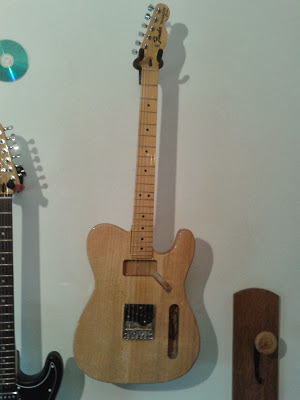

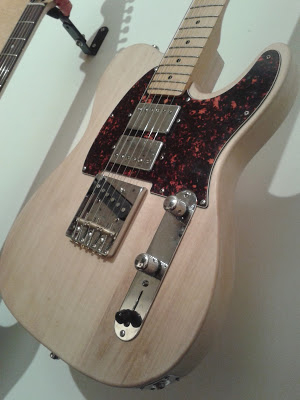

Aqui el cuerpo con el mástil y puente en posición:
cd07a5b0c0c2b053e5274ae02de59-1766977.jpg 32dba4f9e8b89d06df5d4d845ef8f-1766977.jpg

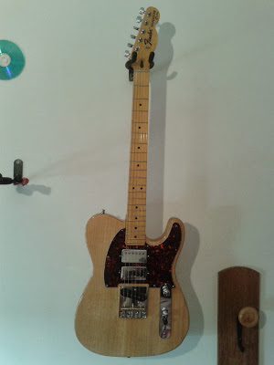

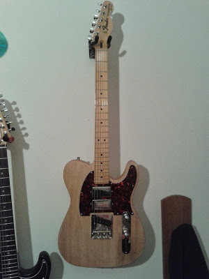

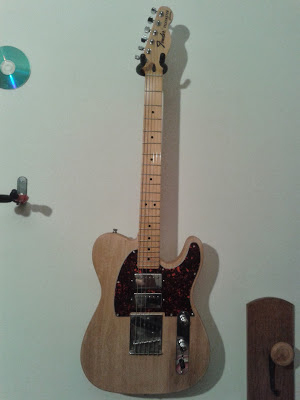

Y finalmente con todo montado tal qual estaba en la tele con el cuerpo de aliso (pongo el antes y el después)
190d38c336d6316dcf4d44761e231-1766977.jpg 343e2f98eb6884f2ab3243402bc00-1766977.jpg
bc8289dc0a6814e12e999d9f1eaa5-1766977.jpg 2a2c62b5a64ccb6e7ba818dc0ebe7-1766977.jpg
b15cc36c016f6a66f138fec68e47d-1766977.jpg adc5ded53d017fcc5971ccfe97651-1766977.jpg
Pesa algo más, pero la mejora estética es evidente. Habrà que ver como suena, antes tengo que calibrarla.

por el 05/03/2014
