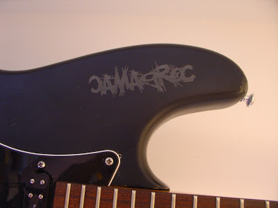

Tambien me mola mucho el logo laser ese que has hecho para los neck plate.

Gracias Goyo! Tengo ganas de montarle los controles para ver como suena enchufada. Porque de momento sin enchufar tiene muy buen sonido, y ésto es buena señal.
El logo cAMAgROC, por si a alguien le interesa, me lo han gravado den GRAVALASER, un pequeño taller de Barcelona. Ahí gravan prácticamente cualquier cosa en prácticamente cualquier material. Yo tengo mi logo gravado en madera, metal, plastico y cuero.
www.gravalaser.com
www.facebook.com/gravalaser.barcelona
Me alegro de que todo vaya bién con el contrapalo, disfrutalo!
Y lo del logo lo dejo para instrumentos modificados o hechos por mi, a partir de ahora (al contrapalo solo lo apantallé, le cambié un par de calvijas, un par de tornillos i le puse un poco de cuña en la base del mástil), a no ser que alguien me lo pida expressamente para un instrumento que haya modificado yo anteriormente. A los que no les pueda poner la placa trasera me buscaré otro sistema: pegatinas, decals, etc...
Si hago pegatinas, la primera te la mando para que se la pongas al contrapalo! qué te parece?

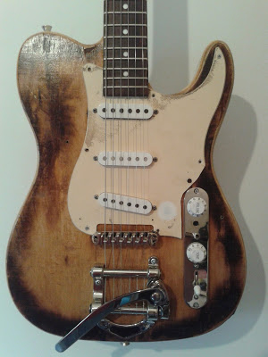

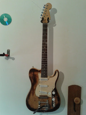

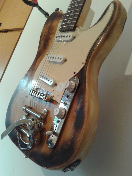

Ya he montado la electronia a la StratTele:
094d8ca237d4c670e3152356e0478-1776331.jpg d633132143fc62fa759cf09caffc9-1776331.jpg 2d6029fda8d38c087a44080001d6e-1776331.jpg
La tapa de la electronica me ha quedado levantada porque el selector superswitch es demasiado grande. Tendré que rebajar un poco el hueco. Hecho ésto solo me faltarà quintar y ajustar altura de las cuerdas.
a cavidad.
Por cierto, suena bastante bién!

Pues te ha quedado muy bien. Una estética muy original.
Sabes..... quizá lo único que yo le haría es meterle un poco de lija en las partes más oscuras, para darle un toque más relic e irregular a ese curioso sunburst chamuscado; sobre todo en la parte de abajo, en la que el borde del sombreado quizá queda demasiado marcado y 'recto' en comparación con el resto.
Pero vamos.....cómo tal como está, está ya muy guapa.

#305
Lo veo, y lo comparto.
Pero me parece que el cuerpo està como barnizado por encima del chamuscado y nisiquiera sé como se le ha hecho. Solo se que antes era blanca... se nota por el perfil del cuerpo. Me vino el cuerpo tal qual de un cambio con el bisgsby puesto.
Yo lo que le haria es chamuscarle un poco la pala para que tenga un aspecto más parecido al cuerpo...
dr_cinicvs
por el 20/03/2014
eso iba a decir yo, que el mastil esta demasiado nuevo comparando con el cuerpo
tengo que ir pensando ya en cablear mi red special (cuando la acabe) y me entran sudores y todo
Camagroc
por el 20/03/2014
Y como lo chamusco? con el fogón de la cocina no puedo porque tengo vitro, y con el soldador se verá muy difrente...
Un soplete seria lo ideal?

y enguarrarlo con betun de judea?
Ni idea, yo es que de acabados no se absolutamente nada. Yo modifico de todo menos la parte estética de la madera...
Qué es el betun de judea? es betún, no? como el de los zapatos... No lo veo yo muy claro...

Con una horita o dos de lija la dejabas de farde......Eso sí, haciéndolo con sensibilidad y tiento. No a lo bestia como hacen muchos.

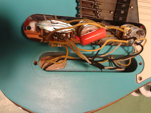

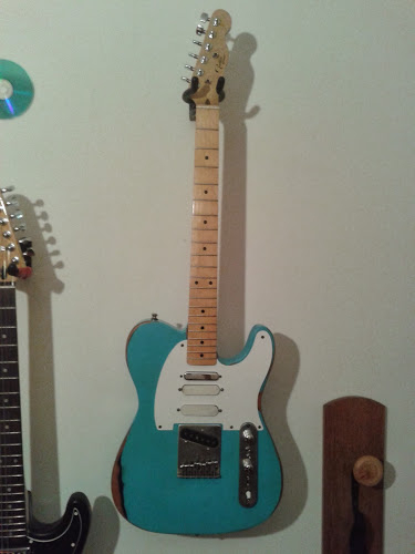

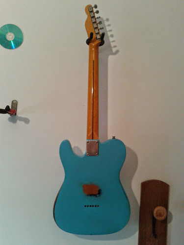

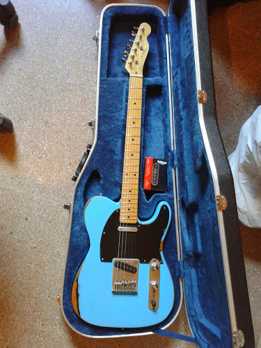

Aunque no es un proyecto tipico de mis idas de olla experimentales os pongo un pequeño reportage de lo que estoy haciendo por encargo con la telecaster azul pitufo.
Así me llegó, y así la queria dejar:
d5abcae1f9c8d653ea797c51b6648-1784862.jpg 13b53010c5d0e5b1cb327966527ca-1784862.jpg

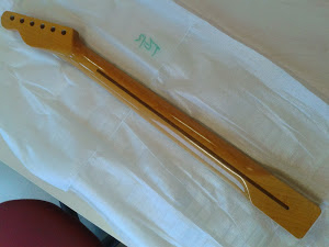

Pero justo cuando la tenia practicamente acabada el guitarrista de uno de mis grupos me dijo: "La quiero para mí, pero la quiero con la configuración original y un mástil con diapason de palorosa".

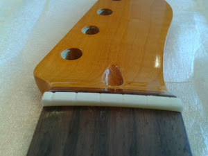

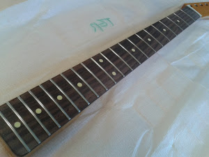

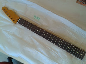

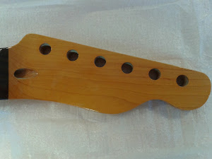

Manos a la obra pués. Conseguimos un mástil en Nortwest Guitars, de arce un poco flameado por los lados, diapason de palorosa y cejuela de hueso:

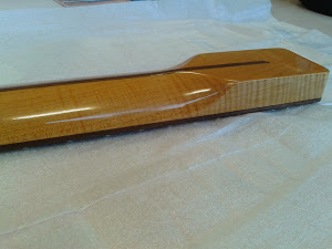

3e9798b065f867969ff2211c6d446-1784862.jpg 9d458ac345c22d3ae72293971bbd8-1784862.jpg 58be17403ce050a167b63e2fc8b9e-1784862.jpg 792cd5eeab7f80e61038e8adbeeec-1784862.jpg 6b594e3a495462d41df32259fe007-1784862.jpg 8dc07f5821ce85743aa8c5c9993b1-1784862.jpg
También hemos comprado unas pastillas Texas Special, afinadores Kluson Deluxe vintage, golpedor Fender Mint Green original, placa de controles, potes CTS, condensador Orange, selector tipo fender de allparts, cable con malla de algodon encerado, etc...
(de la guitarra original solo usamos el cuerpo, el puente, la placa y los tornillos de fijación del mástil)

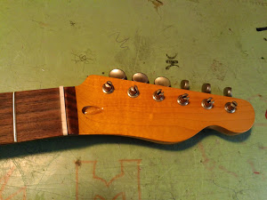

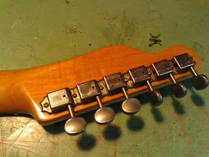

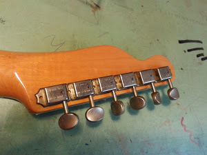

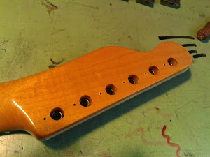

Con el mastil aun sin montar presento los afinadores, marco los agujeros para los tornillos, hago los agujeros y finalmente fijo los afinadores:
bef28b2762b8143eff596d5227594-1784862.jpg 0fb00b2c35e36787a79461f73a820-1784862.jpg 9f105b0ef975a639d133440bc3136-1784862.jpg 7a9f33e88244cb911b44b7054f096-1784862.jpg

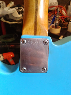

Con el sistema de montar un par de cordeles donde la 1a y la 6a cuerda pongo el mástil en posición para marcar los 4 agujeros que lo fijarán al cuerpo. En la placa trasera le hemos gravado unos numeros imitando el nº de série de una Fender Tele de los '60.
82d027e2308949e8dc9a9643ea11a-1784862.jpg 9a91d61b2cdb16d0a362f3937cbc4-1784862.jpg

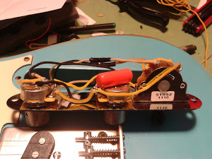

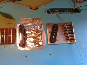

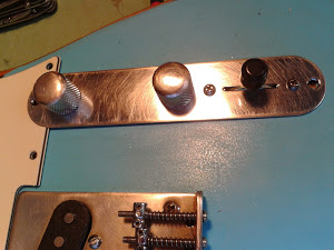

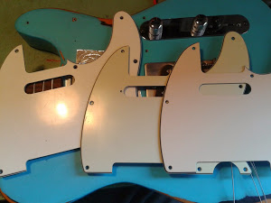

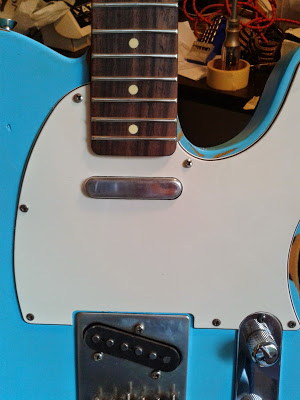

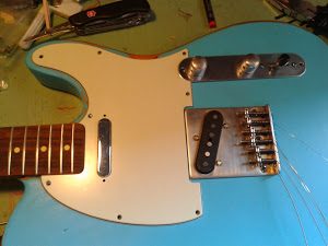

Después nos ponemos con el cuerpo. Retiro el golpeador que traía (uno que le compré yo a ocha de color blanco marfil) para presentar en Fender Mint Green, cambio las pastillas Squier por las Fender Texas Special. Se aprecia en la 1a y 3a foto que he lijado un poco la placa de controles y las tapas de los potes para que tengan un aspecto mas similar al del puente.
60370de95d295427735acbc2ad82b-1784862.jpg 8ab92a932aa95ed1e92b909fd9be8-1784862.jpg 71c59abb4e7e72ecff50ce09db756-1784862.jpg ad1a54b0a75885636f461e0a53edf-1784862.jpg
Conecto toda la electrónica, con el esquema que venia con las pastillas, que no es el original. En posición central de ésta configuración las dos pastillas están en série. Suena muy bién en cualquiera de las 3 posiciones.
1de10270671c4ca79d5494a974b67-1784862.jpg 5ee0cdbfa23088decc04301e9dadd-1784862.jpg

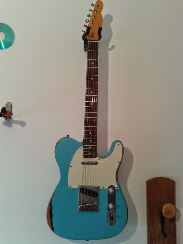

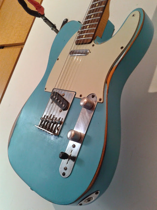

No está terminada, falta rebajar la cejuela que está muy alta, repasar la acción, curvatura del mástil, quintar y ponerle un guia de cuerdas y un decal Fender en la pala. Pero su aspecto final será éste:
68d98102b0be1c721b189a0c3021e-1784862.jpg c5995be1c19f5656f2b68841325c4-1784862.jpg 5b794e07d79cf537e7b83a29ac2aa-1784862.jpg
Espero que me de tiempo de hacerle un video antes de entregarla...
