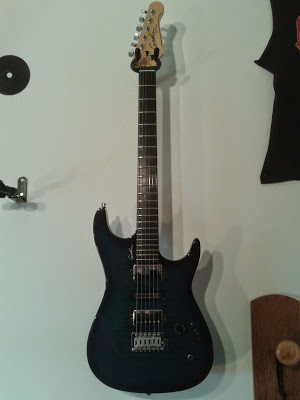

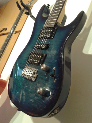

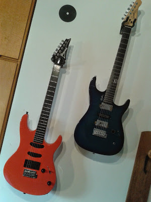

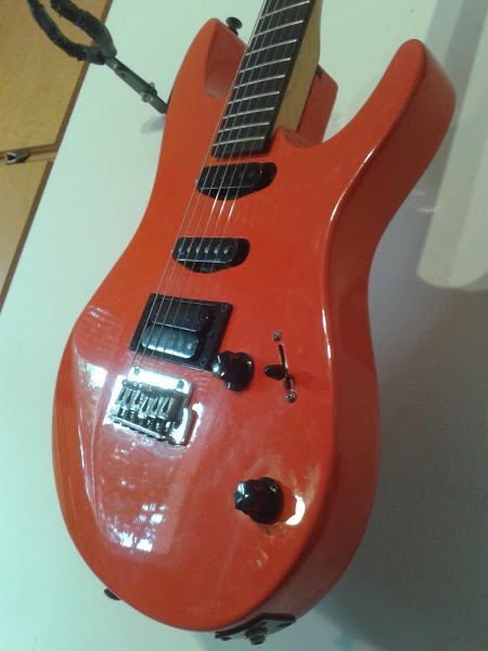

Vamos con un par de "super-strats" que tengo en el taller, una de ellas está en venta. La otra es pa mi!

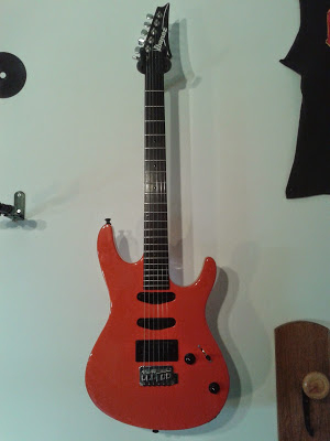

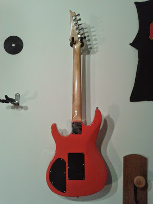

La primera es la Ibanez RG140 que anteriormente midifiqué con una minihumbucker en el mástil, pero como vereis que he usado esa misma pastilla con la otra super-strat, le he vuelto a poner la single original en su posición pero he modificado la electrónica para no perder las opciones clasicas en mis customizaciones. En éste caso, con la configuración original HSS tiene dos pushpulls que estando ambos abajo funciona como tal (pero con la posición central conectando las pastilllas de puente y mástil en vez de la central)
1.H__
2.HS_
3.H_S
4._SS
5.__S
Tirando del pushpull del pote de tono deja la humbucker del puente en modo single:
1.S__
2.SS_
3.S_S
4._SS
5.__S
Tirando del pushpull del pote de volumen conecta la central en série con la del mástil:
1.H__
2.H__
3.H_H
4.__H
5.__H
Tirando de los dos pushpulls a la vez nos queda single en el puente y humbucker en el mástil (como una tele custom!)
1.S__
2.S__
3.S_H
4.__H
5.__H

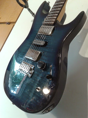

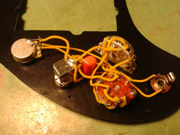

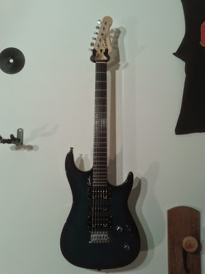

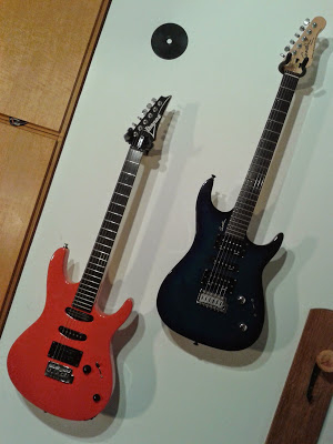

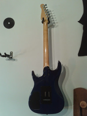

La otra super-strat es una Godin Freeway Classic configurada HSH. Una muy buena guitarra de fabricación USA-Canadá, pastillas godin (las humbuckers de 2 cables) pero los potes, condensador y selector bastante sencillitos. Van bién pero como soy un culo de mal asiento y a esa configuración de pastillas le tenia ganas desde que tube otra godin HSH (XTSA) me puse a ella.
He mantenido las dos humbuckers originales pero las he modificado para poder hacer split coil, les he puesto unas tapas cromadas, les he retirado los marcos y las he atornillado directamente a la madera.
La single central se la he retirado y le he puesto una minihumbucker formato single (estilo hot-rails) que hace tiempo que da vueltas por el taller y he tenido puesta en varias guitarras, incluso en un bajo.
Las tres pastillas estan conectadas a un miniswitch de dos posiciones y 3 circuitos (9 polos) para pasar de modo humbucker a modo single.
La guitarra no tiene control de tono (pa qué? si es una superstrat y nunca lo he usado)
Las 5 posiciones del switch son las que monto siempre con el ya clasico superswitch en mis modificaciones:
1.H__ - S__
2.HH_ - SS_
3.H_H - S_S
4._HH - _SS
5.__H - __S
Además en el pote único de volumen tiene un pushpull que únicamente cambia la configuración de la posición nº3 del selector 5way:
1.H__ - S__
2.HH_ - SS_
3._H_ - _S_
4._HH - _SS
5.__H - __S
De forma que combinando el 5way, el miniswitch on-on y el pushpull tengo 12 combianciones clasicas y muy variadas de todo tipo de guitarras eléctricas.
447c3f013fecee94d17b510ea03ee-1959141.jpg 19ee5fc32dd54230a92e3d3892481-1959141.jpg
9b7556db21ed1121222571047040a-1959141.jpg 8864c2595645b66557e8510382601-1959141.jpg
41ef16474a883c24a403d43c365d0-1959141.jpg a8ad0ab3a8814782f3307b8a4ca32-1959141.jpg
También me queda pendiente el video...
ce8c74bfbe84f4405121fb5228e85-1959141.jpg 16e0546364149328db5d56d93b7a7-1959141.jpg

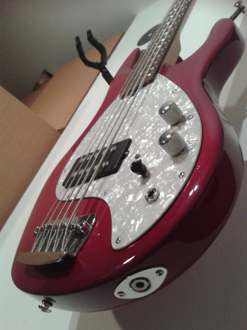

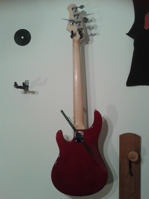

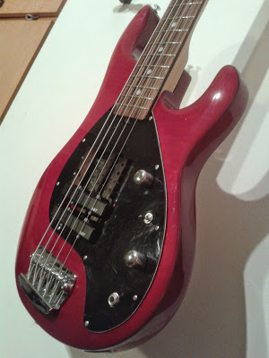

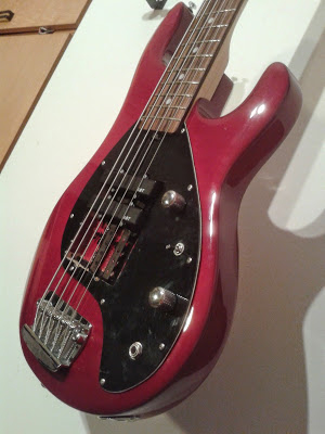

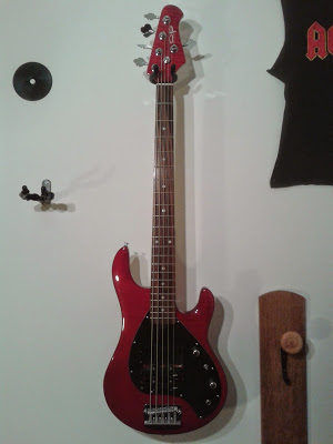

Llevo unas semanas modificando uno OLP MM3 rojo con el fin de que tenga 2 pastillas singles tipo jazz bass que se puedan mover desde posiciones jazz-bass, Musicman, Precision, etc...
Además ambas pastillas se pueden conectar en série o en paralelo con un miniswitch. Siempre suenan las dos a la vez de una forma o de otra, nunca suena una de las dos en formato single.
608f257dc9f531177171f32c0d85d-1970227.jpg 937a9d4adf6646d789e821fbf2309-1970227.jpg
3334957dd52354080aa877fe7e00b-1970227.jpg f6694009d2070f4be834714ab201f-1970227.jpg
0c24ece1addf5b5448c0fd4aadcac-1970227.jpg 136143ea8b575d066c7885f51a314-1970227.jpg

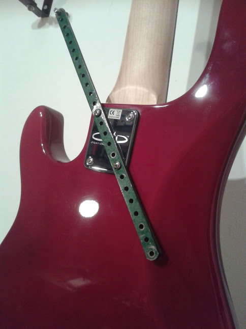

Tengo que acabar de encontrar la forma de que las pastillas se deslicen bién en los raíles sin tener que hacer mucha fuerza, sin que se enganchen, y que a la vez no se muevan cuando no deben.
También quiero poder controlar la altura de las pastillas a lo largo de los raíles (mas altas en puente que en mástil) y acabar de calibrar, ajustar y quintar el bajo, que tiene las cuerdas muy altas.
Por cierto, suena muy bién. En las dos primeras posiciones con las pastillas en paralelo suena a MusicMan y a Jazz-Bass. En la tercera posición con las pastillas en série suena a Precision! La primera posición en série también me gusta mucho como suena.

Ayer me llevé el bajo a ensayar para probarlo y solo del ajetreo del coche se me soltaron algunas tuercas del mecano y me quedé con una pastilla medio colgando... Tengo que estudiar mejor el tema.
De momento mientras no soluciono el tema de los raíles pondré las dos pastillas en posición jazzbass 100% y la pastilla music-man entremedio (que quedará un pelín desplazada hacia el mástil de su posición original) y así con varios artefactos de los mios podré conseguir varias combinaciones interesantes.

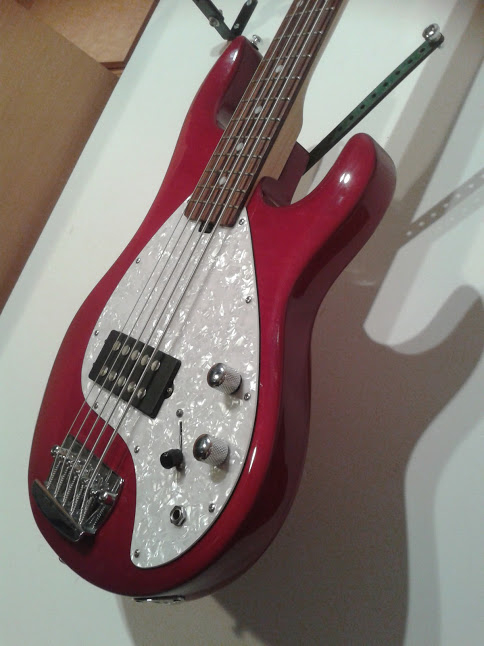

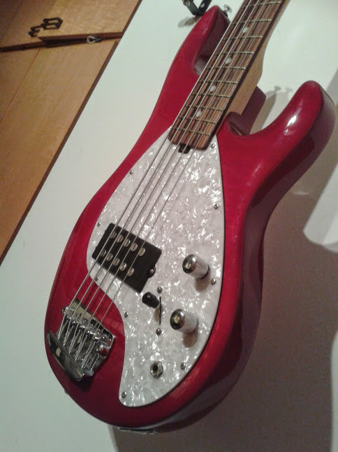

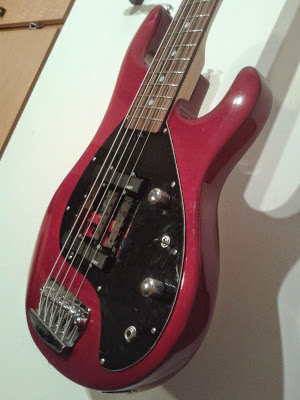

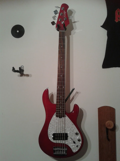

He montado el bajo con la configuración Jazz-MusicMan-Jazz (SHS) y de momento lo dejaré así hasta que encuentre la forma fiable de montar unos raíles para las dos singles.
9106ea2dff9c33fdf08a066065a71-1973372.jpg 7cb6c1aefdf6bd5fd4c27e85c05d9-1973372.jpg 486a539f5e64d65cf2570ef1fcbe5-1973372.jpg
La idea es poder pasar de sonidos JazzBass a sonidos Musicman, y poderlos combinar. Por eso he agrupado las mismas funciones para cada par de bobinas (jazz-bass por un lado y musicman por otro) que se controlan con el rotatorio de 4 posiciones. Entonces para ambos pares de bobinas el selector funciona así:
En la primera posición suena la single más cercana al puente
En la segunda posición suena la single más cercana al mástil
En la tercera posición suenan las dos en paralelo (el sonido habitual de cualquiera de los dos bajos JB y MM)
En la cuarta posición suenan las dos en série.
Para escojer una de las dos sonidos (JB o MM) o bién para combinarlos entre sí tengo el selector tipo telecaster de 4 posiciones también:
En la primera posición suenan solamente las pastillas JazzBass (combinadas como mande el rotatorio)
En la seguna posición suenan solamente la pastilla MusicMan (...)
En la tercera posición suenan ambas en paralelo
En la cuarta posición suenan ambas en série.
De esa forma tendríamos 16 combinaciones (4x4)
1.1 - [s__] jazzbass puente
1.2.- [_s_] musicman single puente
1.3.- [ss_] ambas singles puente en paralelo
1.4.- [SS_] ambas singles puente en série
2.1.- [__s] jazzbass mástil
2.2.- [_s_] musicman single mástil
2.3.- [_ss] ambas singles mástil en paralelo
2.4.- [_SS] ambas singles mástil en série
3.1.- [s_s] ambas jazzbass en paralelo
3.2.- [_h_] ambas musicman en paralelo
3.3.- [ssss] las 4 bobinas en paralelo
3.4.- [s-ss-s] jazzbass en paralelo y en série con musicman en paralelo
4.1.- [S_S] ambas jazzbass en série
4.2.- [_H_] ambas musicman en série
4.3.- [S-H-S] jazzbass en série y en paralelo con musicman en série
4.4.- [SHS] las 4 bobinas en série.
Además en el pote de tono hay un pushpull para poner la pastilla JazzBass del mástil fuera de fase, de forma que que en qualquiera de las posiciones donde la pastilla Jazz grave esté combinada con otras pastillas se puede activar y cambia a un sonido más nasal y con menos graves, eso implica que tendría 8 sonidos más! un total de 24!

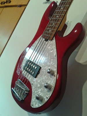

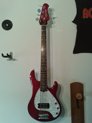

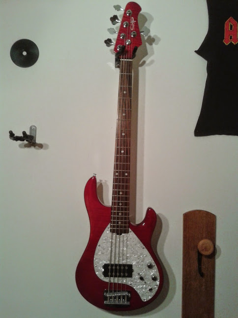

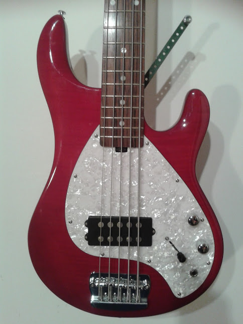

Al final al OLP MM3 le devolví su aspecto original, con su golpeador blanco perla, pero con un selector telecaster de 4 posiciones (single1-single2-paralelo-serie), un tono y un volumen, dejando la salida de jack en el golpeador.
7b7919b44ef452a67d63d63fead55-1993073.jpg 45832f07dbb1bfde09fd581f5b824-1993073.jpg

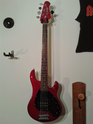

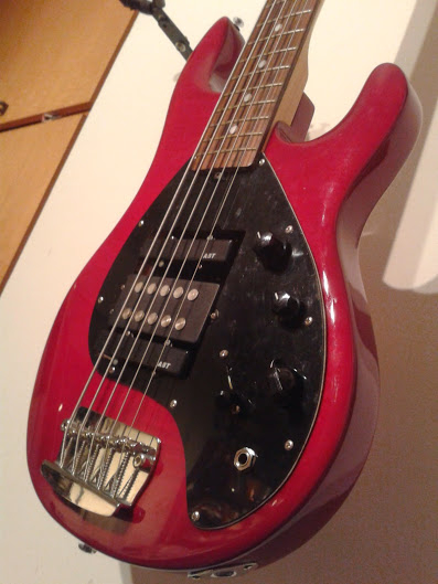

A otro al que le he metido mano es a mi Super PBass, primero le añadí una segunda pastilla musicman en la posición grave y después se la quite para acabar cambiandole el mastil por uno de jazzbass, fretless con diapason de palorosa.
[ Imagen externa no disponible ] [ Imagen externa no disponible ]
una locura de controles: volumen, balance mm mastil (serie-single-paralelo), balance MM-Precision, balance entre las dos MM, balance MM puente (serie-single-paralelo), tono pasivo.
Ahora solo tiene un volumen, un switch Precision-PMM-MusicMan, un balance para la MM (serie-single-paralelo) y el tono pasivo.

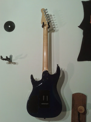

he terminado de forma satisfactoria la telecaster con cuerpo de acero "TelecaSteel"
lleva una sola pastilla fender 60s en el puente y le he adaptado un circuito tipo ESQUIRE pero con un switch de 4 posiciones:
1. pastilla directa a jack, no responde ni al tono ni al volumen
2. pastilla con control de volumen, no responde al tono
3. pastilla con controles de volumen y tono, el tono lleva un condensador de .022
4. pastilla filtrada con un condensador de .047 fijo, tambien responde al volumen
