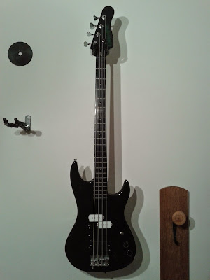

Lavado de cara sencillo a dos de mis bajos uno porque queria y el otro por consequencia, porque he usado las tapas blancas que tenia en el Academi y se las he vuelto a poner en el Precision. Tambén le he cambiado la pastilla del puente a la academi para ponerle una dimarzio color crema. Y los potes naranjas para darle algo de color a tanto negro.
En el Precision, además he reordenado los potenciometros y he cambiado el miniswitch que tenia junto al jack para darle 3 sonidos a la humbucker del puente por un balance. La disposición de los potes ahora es:
1. Volumen
2. balance precision-ambas-musicman
3. balance musicman series-single-paralelo
4. Tono

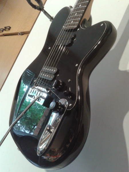

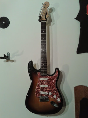

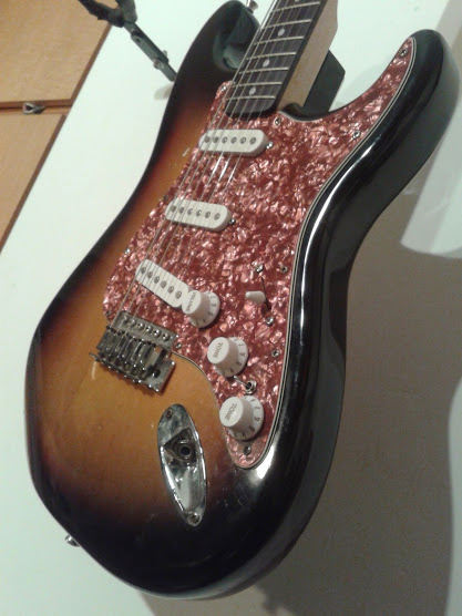

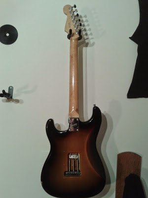

1. Squier stratocaster normalilla de un colega, le he cambiado el golepador tortoise cutre por uno perlado color cobrizo. En la electrónica el selector 5way es el original pero la he dejado con 1 volumen y un tono general. El 3 pote añade la pastilla del puente siempre que se quiera pudiendo tener sonidos S-S y SSS en las posiciones 4 y 5 del selector. También tiene un miniswich on-on que pone la central en série y segun el selector 5way puede sonar puente+centro en série, mástil+centro en série o puente+mástil en paraleleo entre ellas y a la vez en série con la central... sonidos humbucker vamos.
98d1b2b710556f9c2cb3dc83db400-1951207.jpg d6f20ccc50386e8cc93cc80fa1b6a-1951207.jpg b6d6d61ff3edd5f2aa963de4678de-1951207.jpg

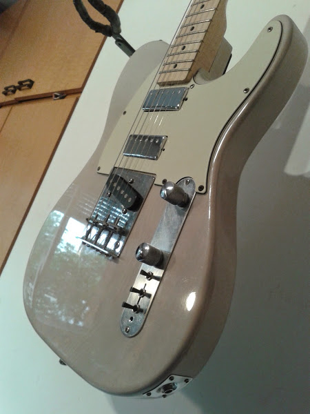

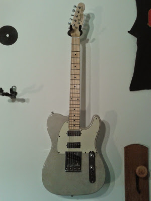

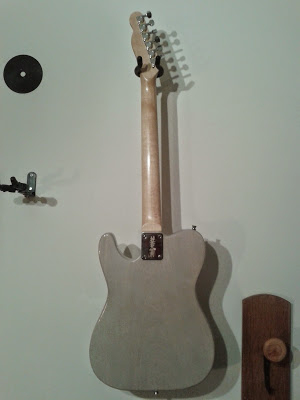

2. Por fin le he hecho el video a la Telecastser SHH con 3 miniswiches de 3 posiciones después de cambiarle el golpeador y la placa de controles. Está en venta...
2b1bd73d4af817060dd72f88c836d-1951207.jpg 9a82204697381b958513ec847d573-1951207.jpg 58c8fce5cfdfcf4a242303160c0a5-1951207.jpg

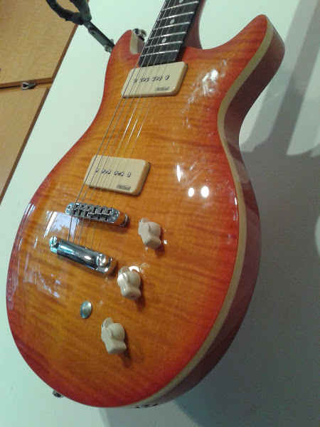

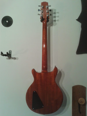

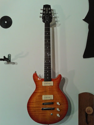

3. Mi Hamer Sunburst Arch Top Flamed con P90, que antes modifiqué con un blender, ahora lleva un rotatorio de 4 posiciones que además de las 3 posiciones clásicas también proporciona la combinación de ambas pastillas en série. Muy profunda!!
Aunque modificaré las conexiones para tener la posición de ambas en série al otro lado, después de la del mástil porque ahora está antes de la del puente y digamos que los sonidos no están ordenados de más agudo a más grave.
492ed6769cee0ca4161736b3b956a-1951207.jpg 6a30f476ef45be96e7e7b1321271f-1951207.jpg 13a5f4cb88ef2e9be29c1fa34e21e-1951207.jpg

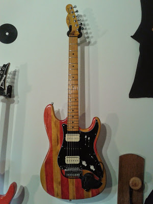

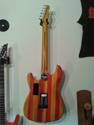

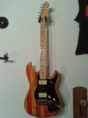

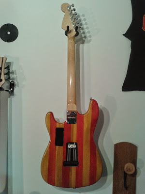

4. Finalmente un detalle con mi Stratocaster a rayas, que le he cambiado el mástil por uno de telecaster zurdo y con algo de tinte naranja, que pega más con los colores del cuerpo. Pongo el antes y el después para que se aprecie el cambio.
759f2791ba909171e056a6fd0990c-1951207.jpg 9aaadf3ed50f69efdd35629416f66-1951207.jpg ade59c287f6403cde254176674cac-1951207.jpg 075a87a5e662fd429c6c41d337b0c-1951207.jpg

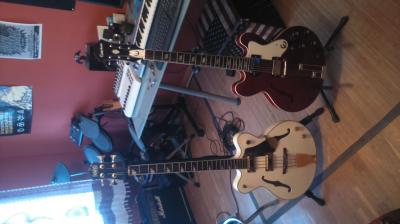

Un bajo que se va. Ha estado unas semanas en compraventa y al final lo vendo con una modificación electrónica por encargo (algo que había pensado hacer pero que por falta de tiempo y con la previsión de venderlo no me habia puesto a hacer)
Se trata del bajo Eastwood Classic 4 blanco tipo Grestch de media caja y doble cutaway:
· Le he vuelto a poner todas las piezas originales doradas: Golpeador y las 3 tapas de potenciometros.
· Lo he vuelto a configurar con dos volumenes, un tono y side-jack, pero ésta vez los he variado de posición. Los dos volumenes están juntos, al lado de la "F", el tono está en el pote al lado del cutaway inferior. Los volumenes estan cableados de forma que con el selector en la posición media se pueda regular de forma independiente el volumen de cada pastilla (antes no se podia, cuando bajabas uno de los dos volumenes cortaba ambas pastillas a la vez)
· Le he vuelto a poner el selector original de palanca de 3 posiciones estilo Les Paul, al lado del cutaway superior.
... hasta aquí nada de especial, salvo el cambio de posición de los volumenes y el tono.
Los dos potenciometros de volumen llevan un push-pull cada uno:
· El pushpull que corresponde al volumen de la pastilla del mástil conecta ambas pastillas en série.
· El pushpull que corresponde al volumen de la pastilla del puente conecta ambas pastillas fuera de fase.
Ésta modificación da 3 sonidos más al bajo: ambas pastillas en série; ambas pastillas en paralelo y fuera de fase; ambas pastillas en série y fuera de fase.

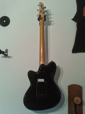

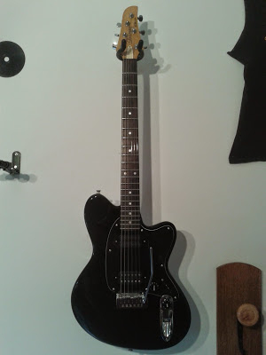

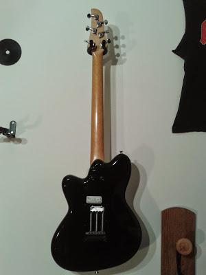

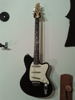

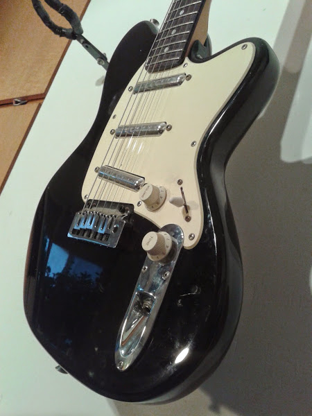

Ésta última semana he estado trabajando en un encargo del forero cocos, que me vino con una guitara Ibanez Talman TC530BK. El modelo de Noodles (offspring) con tres pastillas lipstick a lo stratocaster:
f09b6b5e778145cbc09428195ae7c-1958296.jpg aee170eab2a08c1eff911be920fb6-1958296.jpg 0d177730fe56e9dbf45da191cbe75-1958296.jpg
Copiando el contorno del golpeador original he recortado el nuevo golpeador negro (sin plantilla ni fresadora, a mano alzada...) abriendo los huecos para las dos humbuckers dimarzio PAF-PRO y TONE-ZONE que cocos buscó especialmente para ésta guitarra. Además como extra le he puesto un pushpull en el pote de tono que subiendolo deja en single la pastilla del puente. El golpador, potes y pastillas los hemos guardado para que en cualquier momento con solo desmontar el pote de tono y soldar dos cables en el jack se puede recuperar la guitarra en su configuración original.
También he recortado con un trozo del golpeador que me sobraba la tapa trasera de los muelles.
913bd8cc3a47f6b680ad3209eb450-1958296.jpg b67bee55d37fc9482d6b51451dc8d-1958296.jpg 486e4542fbc9b6d606000a897932a-1958296.jpg

Woooo. Y cómo suena?
Camagroc
por el 27/03/2015
No tube tiempo de hacerle el video pero opino que muy bién.
Las dos humbuckers tienen muy buen sonido. La PAF-PRO en el mástil tiene mucho cuerpo y definición. La Tone-Zone en el puente tiene mucha pegada y es compacta. Cuando tiras del pushpull, la tone-zone pasa a single y le da un rollo single afilada al estilo telecster que te permite tocar con overdrive algo en plan punk-rocker y en limpio te marcas un funky y quedas como un señor. Versátil y cómoda. Pero muy negra para mi gusto!
