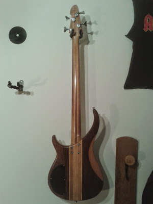

Aqui vuelvo con otro pequeño proyecto bajinal:
Me he hecho con un bajo fretless, se trata de un Peavey C4 Zephyr que fué muy bien destrasteado un su momento. Pasó por mis manos y le modifiqué la electrónica original de 2 volumenes y 2 tonos por 1 volumen y 1 tono con un 3way switch. El tono tenia un pushpull singles-humbuckers y el volumen tenia un pushpull fase-fuera de fase.
Desmontaré ésta electrónica y tengo la intención de ponerle la misma configuración que ya le hice a un OLP MM3 (tipo musicman sterling de 5 cuerdas) con 2 humbuckers y 20 combinaciones de pastillas.

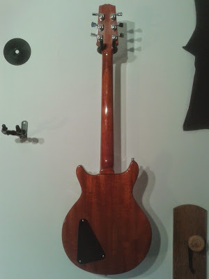

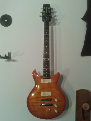

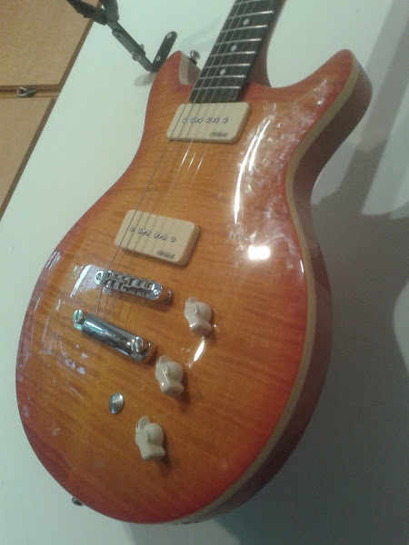

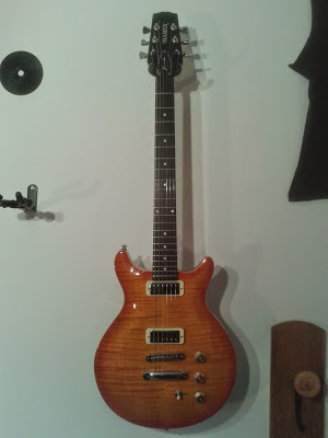

Voy con la Hamer.
Le he cambiado las minihumbuckers por las P90 wilkinson.
No tiene el 3way toggle switch. Ahora va con un balance que está en el pote del medio
Los otros dos potes son volumen y tono.
bc51776c814080331965180e89b0d-1930107.jpg 6a30f476ef45be96e7e7b1321271f-1951207.jpg e1f281c0c58b5dff2fda6b1170786-1930107.jpg
Sencilla y resultona. Y suena de miedo!

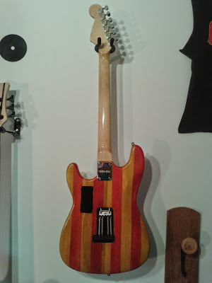

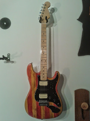

Ahí va el video que le hice a la Stratocaster con 4 P90.
Se lo hice en el mismo dia que le desmonté las pastillas para poner 2 P90s en la Hamer.

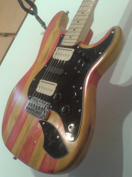

Ahora ya he empezado a montarla con su nueva configuración que será tipo superstrat HSH.
Las humbuckers seran P-Rails (la del mástil montada al reves y la del puente normal), y cada una tendrá un 4way switch de telecastser independiente para escojer entre los 4 sonidos que puede dar cada una de ellas (Rail - ambas paralelo - P90 - ambas série). Con lo que las posibilidades sonoras se multiplican, obteniendo un total de 32 combinaciones diferentes de pastillas. Me faltaria un sonido nº 33 que seria la single del medio sola, estoy pensando como hacerlo... quizás lo conseguiria con un pushpull en el tono...
[S__] [h__] [P__] [H__] [SS_] [hS_] [PS_] [HS_] [S_S] [h_S] [P_S] [H_S] [S_h] [h_h] [P_h] [H_h] [S_P] [h_P] [P_P] [H_P] [S_H] [h_H] [P_H] [H_H] [_SS] [_Sh] [_SP] [_SH] [_SS] [_Sh] [_SP] [_SH]
4fea36ef72fd8809949c16dee77cb-1930560.jpg 09e27d8a11489e55f03620ce669d3-1913541.jpg dc033b05d7041d82cb0e71493a18e-1930560.jpg

Esta Strat me ha dejado boquiabierto :sorprendido:
Tantas opciones sonoras distintas!! :rolleyes: es sorprendente, y me ha gustado el detalle del pedazo de golpeador que has usado para tapar el agujero del jack!
:aplausos:
Camagroc
por el 27/01/2015
Es un cacho de un golpeador de jazz-bass que tenia recortado de un experimento anterior.
Ahí encima tiene que ir el GK3 pero aún no lo he puesto. En el video y en las fotos anteriores se ve.

Ahí va el video de la Hamer con el potenciometro de balance.
Es una de las configuraciones más sencillas que he montado en una guitarra, ya se que no es dada tipica en mi.
Cuando deje apunto la tele SHH, la ibanez HSH, la Strat HSH (con P-Rails y GK3) y el bajo peavey fretless HH, le pondré el 5way swtich a la Hamer.

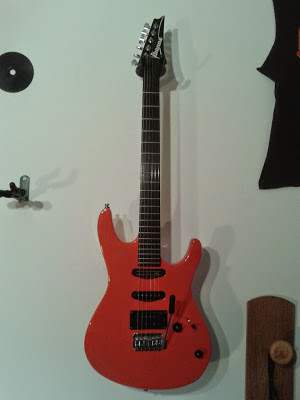

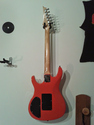

Ésta mañana he terminado (otra vez) con la Ibanez RG140 HSH, que tenia el push-pull configurado al revés y le he canviado las tapas de los potes y el selector por unas negras, de jazz-bass en los potes y de strat en el selector. No es mucho, pero era algo que tenia pendiente por hacer.
888511438e574f00cc4f57b1a5b61-1931449.jpg e6e4c9a118165d0ae6712dc610897-1900740.jpg 11b68fb1f78a9c2069a0e432ca09a-1931449.jpg

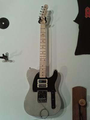

También he empezado con la última modificación (no prometo que sea la definitiva) de mi telecaster de fresno.
Ésta vez va a ser una SHH pero he pensado que NO le pondré un único selector de 5 posiciones y pushpulls. Nisiquiera llevará la placa metalica para los controles. He hecho una placa de golpeador negro porque quiero tener el volumen a un lado, los switchs enmedio y el tono al otro lado.
Para lo que quiero hacer montaré 3 miniswitchs y un pushpull:
Dos miniswitchs de 3 posiciones para las minihumbuckers que serviran para desactivar-las y activarlas en single o en humbucker.
Un miniswitch de 2 posiciones para activar y desactivar la single del puente
El pushpull irá en el tono y conectará la pastilla del puente en śerie o en paralelo con el resto de las pastillas.
(Otra opción podria ser que la del puente vaya con un miniswitch de 3 posiciones teniendo las mismas opciones, tengo que acabar de estudiar si lo puedo hacer)
