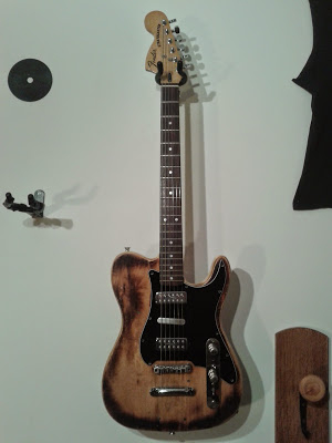

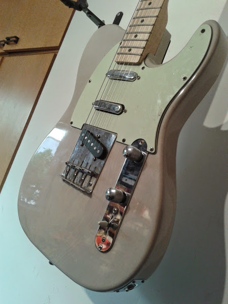

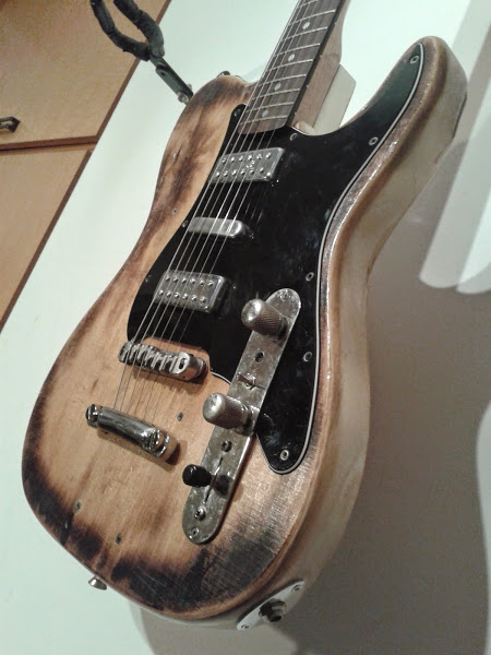

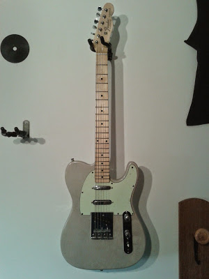

Os acordais de la Tele-Gretsch-Strat? un engendro con cuerpo y electrónica de telecaster, golpeador y mástil strat, pastillas grestch...
Pues hoy le he metido una pastilla single enmedio. También he añadido un miniswitch de 3 posiciones. Abajo suenan las gretsch, enmedio suenan las gretsch y la single, arriba suena solo la single. Fácil, versátil y resultón. La tengo a la venta pero creo que la retiraré y me la quedaré...
Ahí van unas fotos y un video:

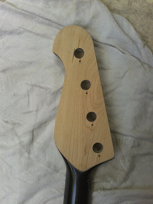

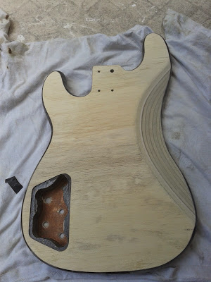

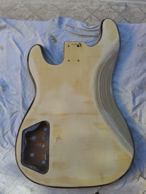

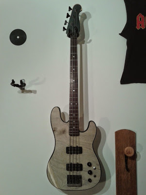

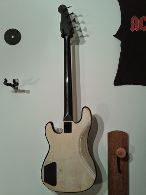

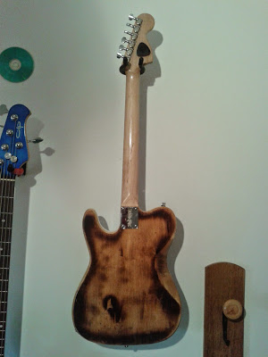

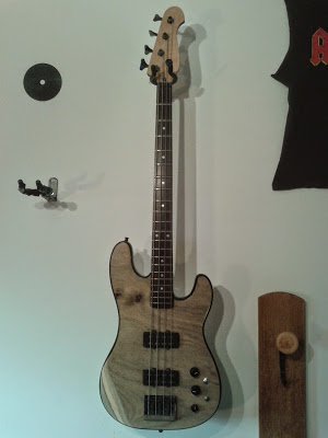

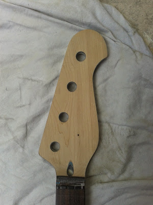

Hoy segunda sesion de lijado en el bajo Talmus.
Me he metido primero con las partes delantera y trasera de la pala, y después he repasado la parte trasera del cuerpo dejando a la vista la segunda lamina del contrachapado, algo más oscura y con un poco de veta, aunque tiene unas manchas relativamente feas... Es lo que hay.
cefa579f5f576e7bc1c3ac9e06081-1889183.jpg 1ce91740815c9ee92bdb341591ce1-1889183.jpg
Es de una pieza de arce duro, tiene una veta bastante bonita y me parece que es quarter-sawn!

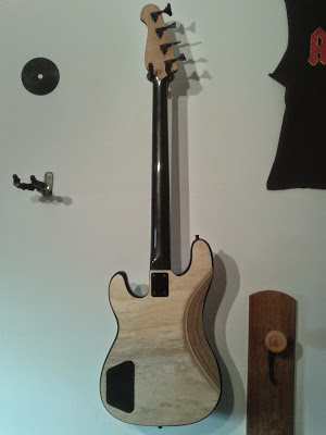

La parte trasera del cuerpo (pongo el antes del otro dia y el después de hoy):
87423a920cf8756027a52abebcb52-1889183.jpg b2684a5a049f6388d6eef7cb00d6f-1889183.jpg
Antes de montarlo he limipado y hidratado el diapason con aceite de limón, sin querer he "manchado" un poco la pala con el aceite y he visto que en la mancha la madera se veia más bonita, para no dejar la mancha he puesto aceite de limón en toda la pala por delante y por detrás, viendo que la afecta resaltando la veta y hasta un poquito de nada de flameado.
Para no ser menos al final incluso le he puesto aceite a los dos lados del cuerpo, también ha cogido un poco de color y contraste.
Lo he montado y se ve así: (antes - - - - - - - - - - - - - - - - - - - - después)
02b5872bcbfbaa296f82abf287e1f-1889183.jpg f4b186a2946b217244fef88f72085-1889183.jpg 2ca747ae364f82b48e1fd2684482d-1889183.jpg a653e4af939f3274875c59aca6ec1-1889183.jpg
60c3b10bb42ed064d2e0b0087a616-1889183.jpg 2758e387b2dda068251014e04ec33-1889183.jpg
El viernes me lo llevo a un concierto!

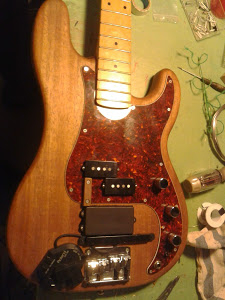

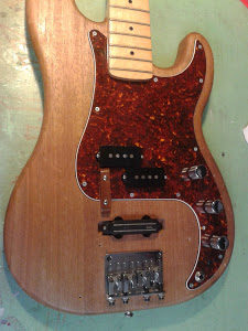

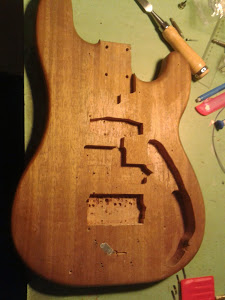

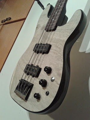

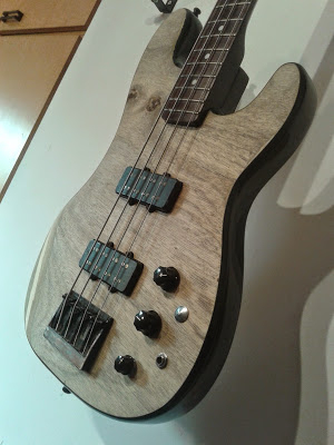

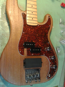

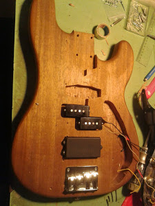

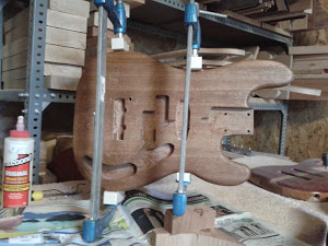

Otra modificación en mi Precision con cuepo de caoba y màstil Jazz-Bass de arce.
He substituido la pastilla minihumbucker godin (de guitarra) por una humbucker Bartolini formato MusicMan.
Pongo fotos del proceso:
d8e5b3c9b71730a3161496c2ae4eb-1897318.jpg 95640bb5c7fc539ef80b41f830d5b-1897318.jpg d71c410560645538358daa7514348-1897318.jpg 43c222c389306429a3e2a5609d7e1-1897318.jpg 75e42f9882a71bdfc18111155a8df-1897318.jpg 4d8fd6d87b8f5ce90a67ddf0e19e1-1897318.jpg

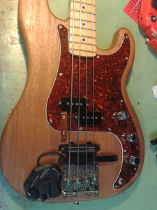

Así ha quedado:
5e8f0ef64a2061c4ea9353ab7c098-1941637.jpg e81052a795be473bcd48a3df81bde-1941637.jpg
No tardaré mucho en poner un video. Ésta guitarra Bartolini tipo MusicMan suena espectacular!

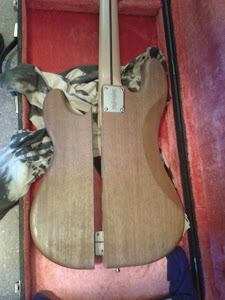

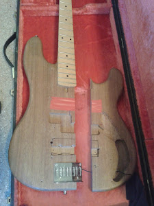

Me dejado de contar el detalle de que el bajo me sufrió un pequeño accidente cuando me disponia a abrir el hueco para la humbucker:
07138435b5906cf0a4d3bb578c6d4-1897318.jpg 42b109f91fb87c4bf69cc5670ed6a-1897318.jpg dd6649aa99c44847ea3c4aadc4ed8-1897318.jpg
Pero se ha solucionado gracias al maestro y amigo Xavi de Lorita Basses!

Ahí va el video del bajo remodelado y resucitado:
Precision con cuerpo warmoth de caoba y màstil mighty-mite jazz-bass de arce.
Potenciometros: 1 volumen, 1 tono y un balance de pastillas.
Pastilla Bartolini tipo Musicman en agudos con miniswitch de 3 posiciones (humbucker en série - single externa - humbucker en paralelo)
Pastilla Lollar tipo Precision en el medio.
Pastilla midi Roland GK3b enchufada a una pedalera Roland GR55.
Cuerdas de entorchado plano
Thumbrest (apoya-pulgar) de caoba igual que el cuerpo.
Golpeador de 3 capas (negro - blanco - Tortoise Shell) Allparts.
etc.

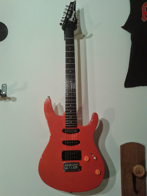

Camagroc
por el 24/11/2014

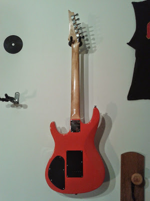

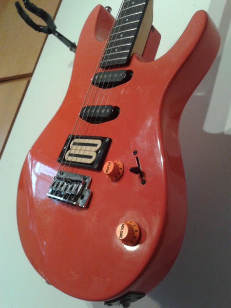

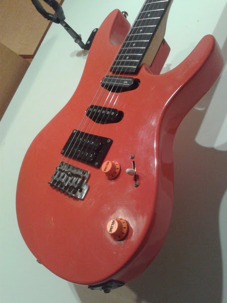

Empiezo otro proyecto de modificación. Es una ibanez RG 140 que he encontrado en un cash converters. Segun he visto por el interné es un modelo de finales de los '80 pero esta en particular no tengo forma de saber en qué año está fabricada.
No está en su estado original, salta a la vista que la pastilla del puente no es la original y los potenciometros tampoco, los originales son negros.
Mi idea es hacer de ella una HSH. pero no tengo claro si ponerle una minihumbucker al mástil o abrir el agujero para poner una humbucker normal con un marco igual que en el puente. La pastilla del puente también la cambiaré por una humbucker de plasticos negros, como la original. Usaré el pushpull que ya tiene en el tono para poner ambas pastillas de single a humbucker, y quiero cambiar el selector para poder tener la posición media con puente + mástil.
523a210f5230d6f6157553ca9b9cf-1900740.jpg e6e4c9a118165d0ae6712dc610897-1900740.jpg 27ae1baad77528fafe932fd143d6f-1900740.jpg
El color no lo voy a cambiar, el naranja me gusta mucho. Pero si encontrara un mástil exactamente igual con diapasón de arce... uff!!

He decidido retirar de la venta la telecaster SHS para quedarmela, y he decidido que ésa guitarra se quedará solo con la configuración de pastillas que le de un sonido 100% fender, sin posiciones en série, sólo pastillas singles combinadas en paralelo. Para eso le he retirado la pastilla humbucker central, le he cambiado el golpeador negro por uno blanco (mint green) con hueco para single central y de momento le he puesto una pastilla telecaster "chinorris". Seguramente la cambiaré por una pastilla strat, a ver si encuentro una asequible...
Ahora lleva un selector de 3 posiciones para la configuración telecaster de puente y màstil.
El pushpull en el pote de tono lo he reconfigurado para añadir en paralelo la single central, así tengo 6 combinaciones de pastillas:
[S__] [SS_] [S_S] [SSS] [_SS] [__S]

en breve iré informando de los cambios en la ibanez RG 140, a la que de momento le pondré una minihumbucker en la posición de màstil y cambiaré la humbucker del puente. Lo que no tengo claro es si la pondré con o sin marco...

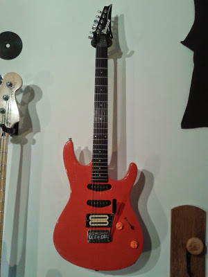

Le he cambiado las pastillas de puente y mástil a la Ibanez.
En el puente una humbucker original de una Cort Phanter superstrat de los '90 que he modificado a 4 cables.
En el medio la pastilla original (que posiblemente la cambie por una single negra sin polos tipo lace sensor
En el mástil una minihumbucker godin de 4 cables.
El pushpull actua en las dos humbuckers. Como yo prefiero un sonido strat-tele, con el pushpull abajo ambas son singles y con el pushpull arriba son dobles.
864c44038b4c7bb4566a95014886d-1904854.jpg b312b1c7b8e1a89f57b3be9fff35b-1904854.jpg 9685d8c1e52118694149ed25fc06d-1904854.jpg
Y el video rapidito
Hoy mismo le he cambiado las tapas de los potes y del selector por unas negras. Ese naranja tan clarito no pega, y el selector blanco menos!!

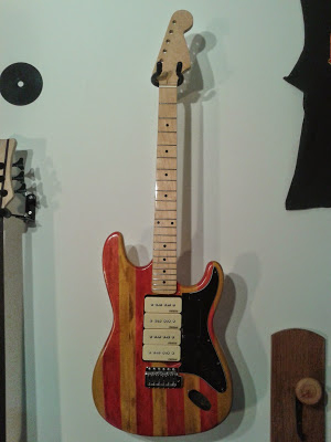

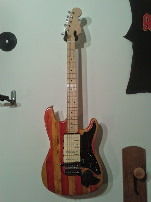

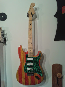

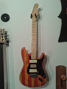

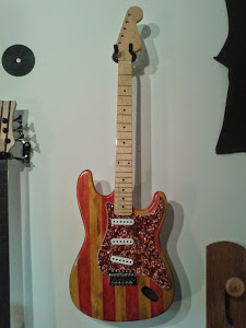

Bueno, después de dejar respirar un poco éste hilo unas semanas vuelvo a él para presentar un proyecto de recuperacion de una guitarra stratocaster a la que le he hecho de todo (cambió de electronica, cambio de mástiles, puente piezo con previo de acústica, pastilla midi, etc.
Me ilustro:
997573dfeb4b86372a19b232d2e3d-1913541.jpg 8cccb72c266d4cecdeb6d16fba449-1913541.jpg 24fa7fafd1a152428553581a58f78-1913541.jpg 3a933e98583d53d6829b7edbce7d7-1913541.jpg de2f99a503a2c691c94d13afe6498-1913541.jpg a202efb9d5091ea1bf4ed63562882-1913541.jpg fe348d62e3bbdf53c946ec27ee101-1913541.jpg ff559e8dcbb63ec02798fd3db6c08-1913541.jpg 49ec3ec102296b729befbb691eb78-1913541.jpg 4f9cf419ec48b54d4e48c90fe3715-1913541.jpg 42b353e16553c516d5c222e360915-1913541.jpg 2c07375da6b0efa3898f9ef19a09c-1913541.jpg efeb3d2185057f0dcaec35667b556-1913541.jpg a96d713695a4ea08b7b9010dbd5e6-1913541.jpg

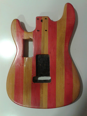

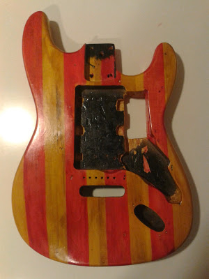

Aprendí mucho con ella haciendole las mil perrerías. Y faltaba la útlima. Me cansé del negro. La desmonté y le di el cuerpo a un colega que estudia para ser restaurador de muebles, le di carta blanca a hacer con ella lo que quisiera mientras no fuera volver a pintarla de negro.
Al quitarle toda la pintura vimos que la guitarra era de 4 listones de madera unidos, con vetas diferentes, algunos nudos y uno de ellos era bastante más oscuro que los otros, por lo que de primeras ya descartó el acabado "natural". Entonces me dijo que la tintaria con franjas de colores y acabaron siendo 4 franjas rojizas sobre fondo amarillo ambar:
83a0e8d22ef30b54f81f125147258-1913541.jpg edf97de099f2bd3fd4a965405db0b-1913541.jpg

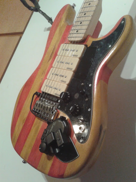

La configuración electrónica ya la tenia pensada y preparada hace tiempo pero me lo he callado porque queria montarla y escucharla antes.
Aun así antes de montarla como sabia que queria montarla hice algunas pruebas con varios golpeadores y configuraciones de pastillas:
Configuración Strat classica; 2 P90 y una humbucker central...
deaf6938b9de80194756b53821a69-1913541.jpg 1b4dcf444c63ff52ea199585e5a8f-1913541.jpg 954fe7d11e5794c0c5beaf0fb1ab2-1913541.jpg
Y finalmente le puse lo que yo queria, 4 pastillas P90 ocupando prácticamente todo el espacio entre el diapason y el puente, dejando lo justo para que me quepa la pastilla midi del roland GK3.
1c48c956d8b1b632199cbbcfbac0c-1913541.jpg 081844ba90d20235c727b3919d831-1913541.jpg 30ae1b8c58ee62a810396c9fd62dd-1913541.jpg 09e27d8a11489e55f03620ce669d3-1913541.jpg 59cdcd303491132f8253cf04508a0-1913541.jpg
La configuración electrónica es una evolución de la que ha hice en mi última guitarra con 4 singles. Tiene un selector de 5 posiciones y un miniswitch, que proporcionan 10 sonidos diferentes (en vez de 8 que tenia en la Strat4):
La configuración principal, con el miniswitch hacia abajo, viene a ser el circuito tele-strat tipico:
1.S___ (puente sola)
2.SS__ (puente + medio1 en paralelo)
3.S__S (puente + mástil en paralelo)
4.__SS (medio2 + mástil en paralelo)
5.___S (mástil sola)
Accionando el miniswitch hacia arriba:
1.SS__ (puente+medio1 en série)
2._S__ (medio1 sola)
3.SS-SS (puente+medio1 en série, y en paralelo con medio2+mástil en série)
4.__S_ (medio2 sola)
5.__SS medio2+mástil en série.
El mástil es nuevo y me està dando un poco de trabajo el ajustar el alma y la acción. Cuando esté bién calibrado le grabaré el video de rigor y lo colgaré aqui.
