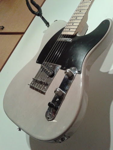

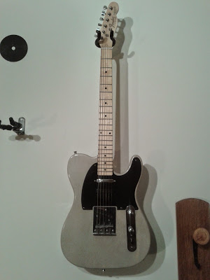

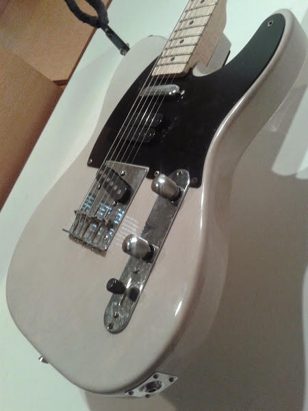

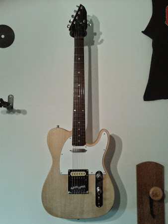

Vuelvo momentaniamente a la Telecastesr H-P90 con mástil y diapason de nogal:
"Camagroc" escribió:
Por fin le he cambiado el selector a la telecaster H-P90, uno de los buenos, ahora por fin ya puedo oír como suena la combinación de ambas pastillas en paralelo. Se nota mucho cambio, sobretodo cuando se pasa la humbucker de single a serie. Con la single es muy telecaster, con la doble casi se podria decir que suena a Les Paul.
También he cambiado el boton del selector por uno clasico telecaster y finalmente me he decidido a poner todas las tapas de los potes en cromado:
Estoy pensando que quizás le quedaria mejor una tapa cromada a la humbucker... o que?
Pues ya está el circuito en pleno funcionamiento y le he grabado el video de rigor.
Se nota que hay mucha diferencia entre el sonido de la humbucker en śerie y la single del puente. En la posición de humbucker paralelo que vendria a sonar algo parecido a la segunda posicion de la stratocaster o srespetoegun como a una P90, no ser ve tanta diferencia desde el sonido de la single del puente. Quizás es un poco menos estridente ...
La voy a tener unos dias a prueba para ver como acaba de responder el mástil de nogal y muy seguramente la pondré a la venta en el foro. Bastante baratita!

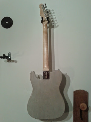

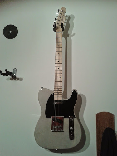

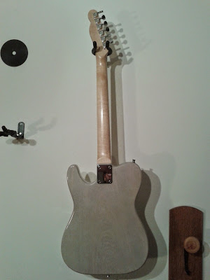

por el 01/10/2014

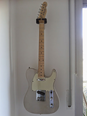

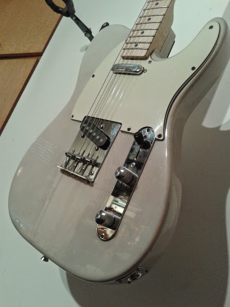

No termino una telecaster y ya empiezo con otra!!
f34df340fc4fb4d71e726c96f6fff-1877139.jpg29070774471adccf196ddc80a556a-1877139.jpg c94afb9fbad6456dd533bf07c5524-1877139.jpg
Cuerpo de Fresno, algo más fino de lo normal, pero sigue teniendo un buen peso, des densa!
Mástil de arce con un ligero flameado y diapasón de arce.
Pastillas genéricas.
Mi idea es cambiarle el golpeador por uno negro de una capa y una humbucker en la posición central.
Selector de 5 posiciones (superswitch) con configuración tele en las posiciones 1-3-5 y configuración strat en la 2-4.
Cada bobina de la humbucker estara conectada a una de las dos pastillas singles que harán el efecto strat en las posiciones 2 y 4.
Habrà un pushpull en el tono que conectarà cada bobina de la humbucker con la single de su lado que harà que suene similar a una humbucker. Así en las posicones 1 y 2 sonará humbucker del puente, en las 3 ambas humbuckers y en las 4 y 5 humbucker del mástil.
Pongo una humbucker en el medio y no una single por una razón:
Si a una telecaster normal le pongo una single siempre habrà alguna de las dos posiciones intermedias (2-4) que harà más ruido porque al ser dos bobinas en la misma fase no cancelaran el ruido, sinó que lo doblarán.
Si pongo una humbucker de forma que cada bobina esté en la fase inversa que la pastilla de telecaster con la que se conecta, en todo momento que se conecte dos pastillas a la vez éstas cancelaran el ruido, tanto en série como en paralelo...

Ya tengo el golpeador negro:

Y ya he puesto la pastilla humbucker. És una humbucker posición puente que saqué de una Cort Panther HSS, (que transformé en SSS).
Originalmente era de 2 hilos pero la desmonté y le puse un cable de 5 hilos (4 + masa)
48348857f7d0a9d48a22764ce82e2-1879438.jpg f752afcf2f892854006781aa84b55-1879438.jpg
Y he montado el circuito prácticamente igual que el de la strat4 (con un solo pushpull en vez de dos).
Las dos bobinas de la humbucker central están separadas, cada una se puede conectar en paralelo o en série con la single de la telecaster:

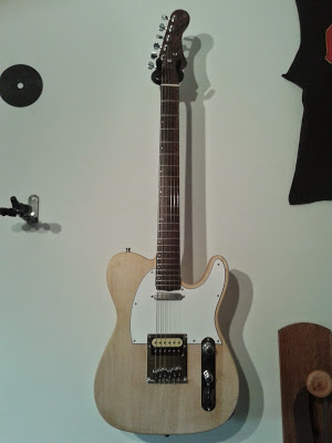

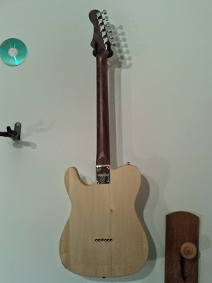

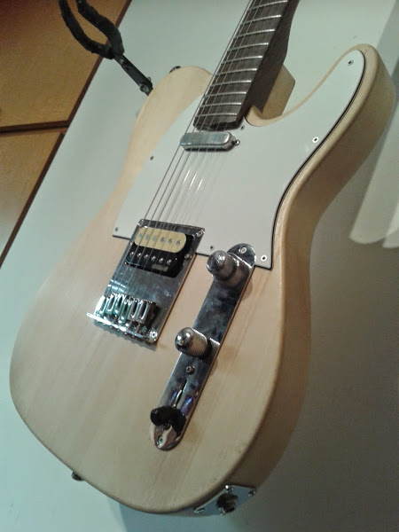

Vamos con la Telecaster con mástil de Nogal.
Le he quitado la P90, porque la utilizaré para otro proyecto (una Strat con 4 P90s!) Y le he puesto una pastilla squier tele.
44c88e3dce26dd4df704a8cb493ab-1882356.jpg 67b72e5c6b54b92b44c2ff4b1a973-1882356.jpg e35f35fdc259acc77b2f82f321bc9-1882356.jpg
Muy seguramente acabaré reconfigurandola, el mástil de nogal, esteticamente esta muy chulo, pero no es muy cómodo, el perfil es muy gordo.
Intentaré adaptar un mástil tipo explorer que tengo en casa para reciclar. La humbucker cebra, seguramente también se la cambiaré porque la utlilizaré con su pareja del mástil para otra guitarra. Es posible que me anime a hacer o bién una telecaster con una sola pastilla humbucker en el puente, o con 3 humbuckers...

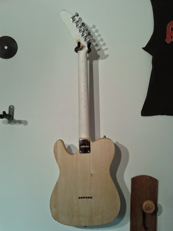

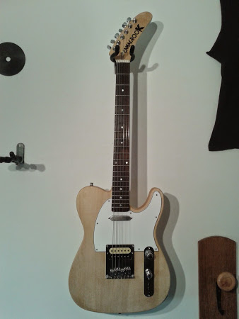

Haciendo pruebas con mástiles diferentes en la telecasters H_S:
b6015abafa056b6079169a7177424-1885455.jpg fea1a44b132b05a2130b6903f51e3-1885455.jpg
2a723cf9d4debc196d715b107a897-1885455.jpg a3753b91fe163494efd8a8686706d-1885455.jpg
El tipo Kramer con pala banana me mola mucho pero tiene los trastes desnivelados. El otro es de una guitarra tipo strat que tenia la pala en punta rollo Jackson, pero muy hecha polvo de los golpes, le corté la punta y le puse el 6º afinador en el otro lado. Hasta que no ponga apunto un mástil allparts strat que tengo por ahí se quedará con éste último, que no me disgusta del todo y es bastante cómodo.
Lo siguiente serà el cambio de pastillas... que ya está en proceso.

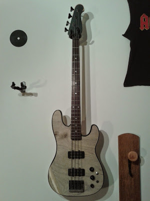

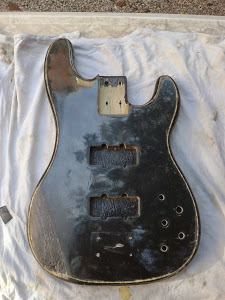

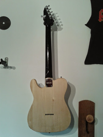

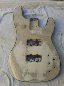

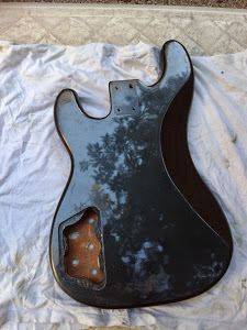

Vamos con el bajo TALMUS.

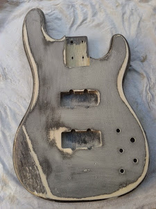

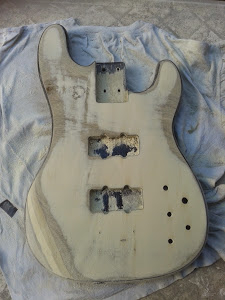

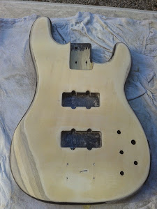

El lunes recuperé mi lijadora orbital y hoy me he puesto a quitarle esa preciosa pintura de las superfices delanteras y traseras. El perfil y el mástil de momento los dejaré como están.
f8a8c5c6157b52771986e96f46c58-1886130.jpg cd3cfa64e5e99871a45091447e708-1886130.jpg 34c8845269db68f38c64d78825d08-1886130.jpg 1bb0919e9d0641613320219350d0a-1886130.jpg 3ddfc27fba101a12700845becd4cb-1886130.jpg 394c34cb6805059d38c22840194c3-1886130.jpg

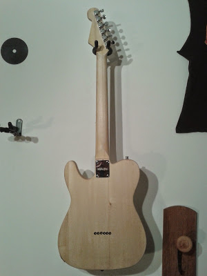

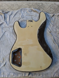

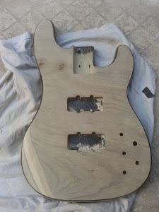

He retirado toda la pintura y también la primera capa de madera muy fina y clarita, dejando a la vista la segunda capa del laminado con un grano más marcado y la veta algo marcada, incluso se le ve un nudo que no queda mal del todo.

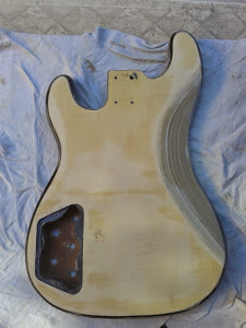

52b2d1b8d5116584f8e28a88d90e1-1886130.jpg e5b9fda18413ce03409728bfafa2b-1886130.jpg 64fb423e250cd5b8c23a1f8558c9a-1886130.jpg
La parte de atrás la he dejado sin terminar, después de una hora y media con la lijadora me estaba quedando sin brazos. Quiero retirar almenos esas manchas en primera lamina y si no me gusta quizás me ponga a lijar hasta retirar toda la lamina, a ver qué sale debajo...

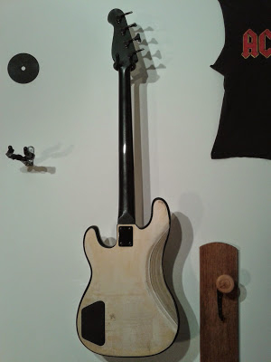

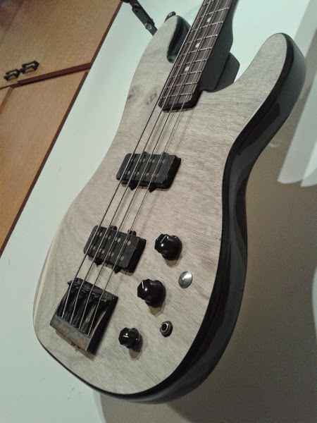

Aunque no está terminado de lijar por detrás y nisiquiera se si lo voy a barnizar o pintar no me he podido aguantar y lo he vuelto a montar para ver como queda:
a82627850154b246b90c69833710f-1886287.jpg ccfe38afa6a2245107e9cf8ebd9e3-1886287.jpg 1cf379e9fbcdfe964d90be6d8060f-1886287.jpg
Acepto propuestas!

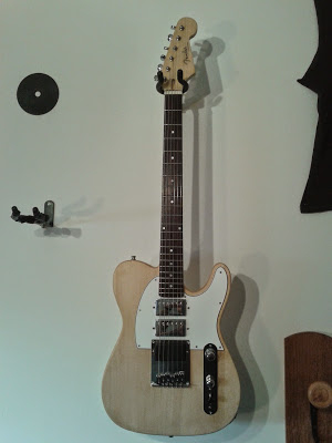

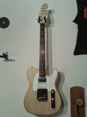

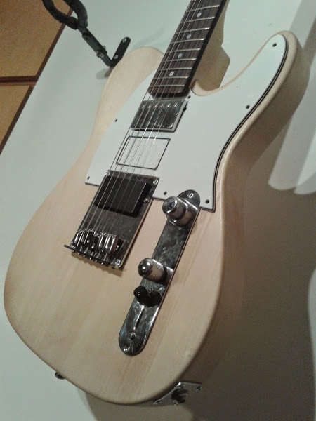

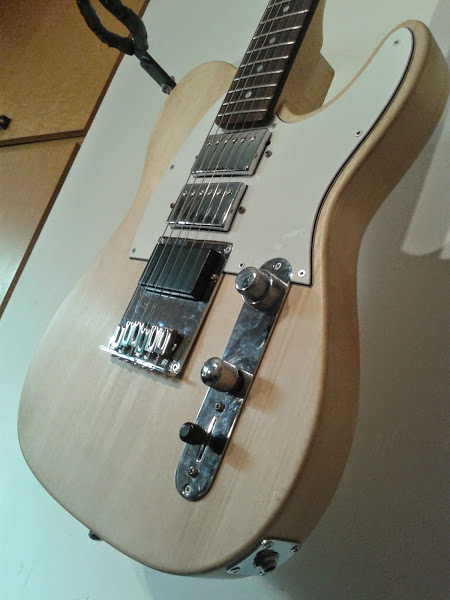

Vuelvo a la Telecaster. Empieza la transformación de H-S a HHH. Y ya tiene puesto su màstil de Stratocaster con 22 trastes, si responde como es debido se quedará con éste.
De momento he hecho el hueco en el golpeador para la pastilla humbucker del màstil y he cambiado la humbucker cebra del puente por una con tapa negra tipo EMG. Me falta "recortar por la linea de puntos" el hueco para la humbucker central y después rebajar el hueco en el cuerpo.
Las dos humbuckers dentro del golpeador (medio y mástil) seran unas epiphone cromadas.
Lo unico que no tengo claro es si quedaria mejor con un golpeador negro...

Ésta mañana he agujereado el golpeador y el cuerpo.
Ya está todo en su sitio y conectado, suena muy bién, falta ajustar selleta, puente, etc.
