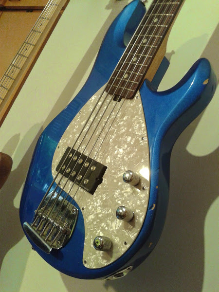

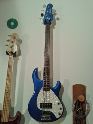

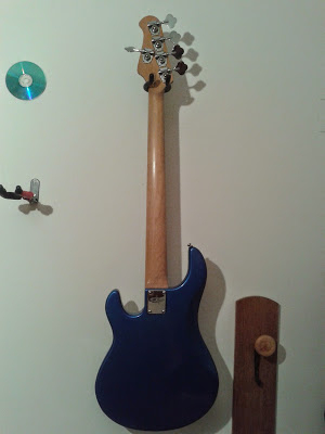

Al bajo OLP MM3 tipo Musicman Stingray V Lined lo he devuelto a su aspecto original. Con su única pastilla humbucker.
Lo he dejado con un volumen, un tono y un selector rotatorio de 4 posiciones que me permite hacer sonar la pastilla humbucker como single, humbucker paralelo y humbucker serie:
1. single puente
2. single mástil
3. ambas paralelo
4. ambas série.
No es tan versátil como cuando le puse las dos pastillas Jazz en la posición mástil pero es que me lo quiero vender porque no me acostumbro a las 5 cuerdas, y las pastillas esas no son mias.

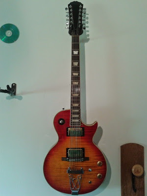

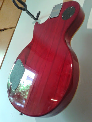

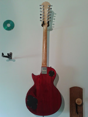

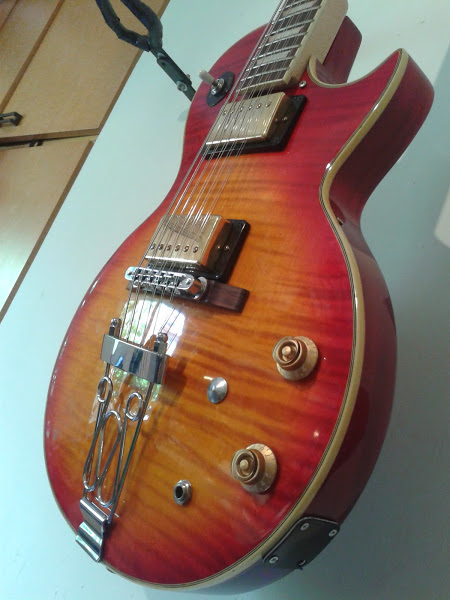

El otro proyecto con el que he estado trabajando y casi he terminado es la Les Paul de 12 cuerdas. Que originalmente queria ponerle un piezo pero que al final solamente la he puesto en condiciones con pastillas de una Epiphone Dot con tapa dorada, selector allparts, potenciometros Alpha y poco más, cejuela de latón y puente customizado para 12 cuerdas.
Como cosa curiosa, la he dejado con un solo tono y un solo volumen, y le he puesto la salida de jack en la parte frontal, dónde iria el segundo tono. El segundo volumen lo he tapado con una pieza metalica.
Mi intención al inicio de montar la electrónica era dejar la guitarra sin el selector típico en la parte superior, y montar un 3er potenciometro donde la pieza metálica con un balance, que haria las veces de selector, solo que mantendria las ventajas que tiene el circuito original de Les Paul, que te permite poner ambas pastillas y jugar con el volumen de cada una. Lo monté pero creo que el balance estaba estropeado porque no sonaba absolutamente nada.
w379-h505-no
92e89f4b046eef46fb41711002790-1843956.jpg 19c95bb87152888cac0b7921f866c-1876449.jpg 90eea42211d062127a26c4dfa719e-1843956.jpg
2689b3a97c5b041387e1931b511f1-1843956.jpg a914a15561211d2947393022576f5-1843956.jpg

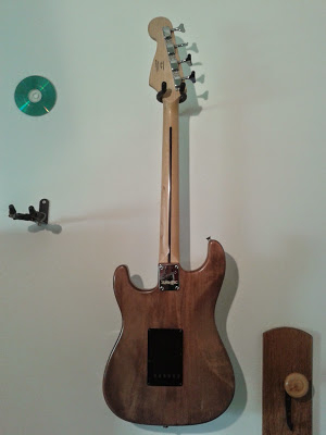

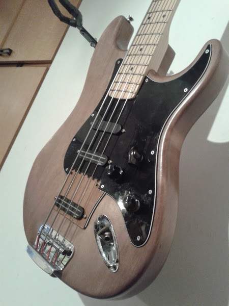

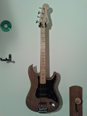

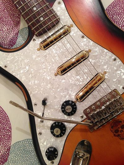

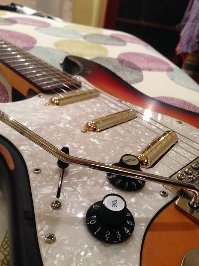

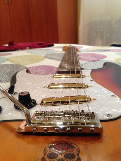

He vuelto a meterme con el StratBass.
El sonido de las singles no me acababa de gustar, sonaba muy apagado, y queria recuperar el sonido que tenia con las minihumbuckers hace unos meses.
Me he agenciado un par de minihumbuckers godin tipo rail que se vendian por el foro y tal como las he recibido me he puesto a montarlas, tenia muy claro lo que queria hacer. He dejado puesta una de las singles, la original del squier bronco-bass que descuajeringué para hacer el stratbass.
Ésta vez no uso el selector free-way de 6 posiciones para tener dobles i singles. Sigo usando el selector rotatorio de 5 posiciones que tenia hasta hora, pero reconfigurado y para hacer las humbuckers singles-serie-paralelo he usado los pushpulls, que ja estaban configurados así para hacer el mismo juego para las dos singles graves.
Entonces el selector 5way rotatorio me ha quedado así:
1.[H-__] humbucker puente
2.[H+H_] ambas humbuckers en paralelo
3.[HxH_] ambas humbuckers en série
4.[_-H_] humbucker medio
5.[_-_S] Single mástil
Los pushpuls sirven para las dos pastillas humbuckers a la vez:
ambos abajo: humbucker serie
ambos arriba: humbucker paralelo
tono arriba: singles externas
volumen arriba: singles internas
3feb64b36066e7301bc13ac533663-1846162.jpg c405a720f28a27392fe5c66c37dfe-1846162.jpg c3a0cf983ec82e96f71977d127468-1846162.jpg

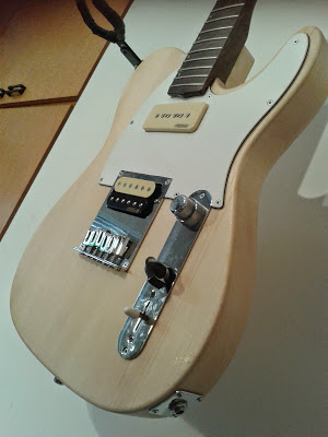

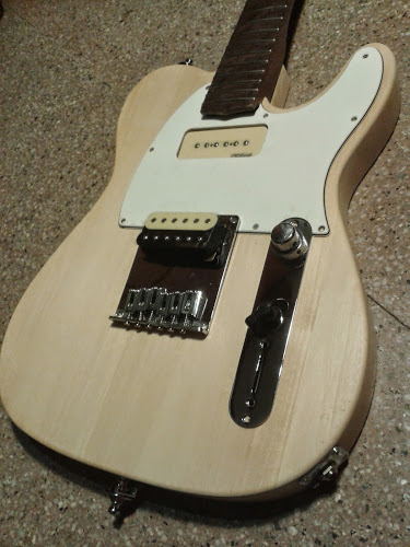

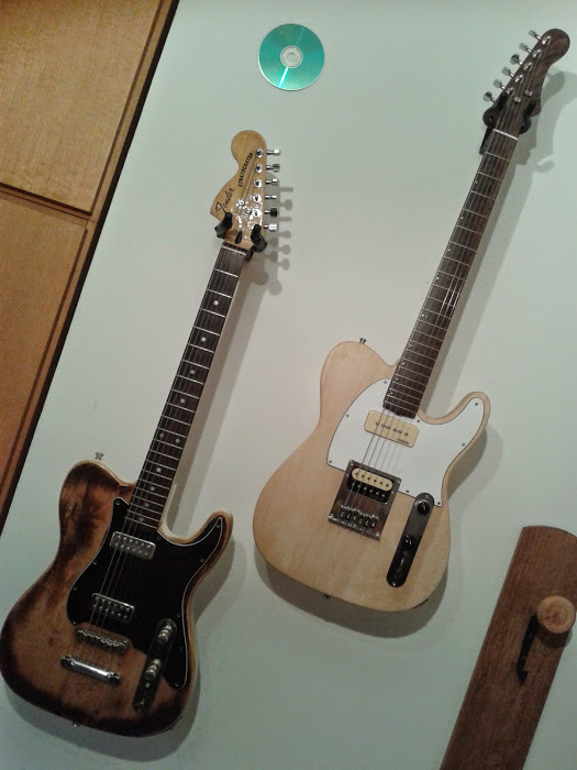

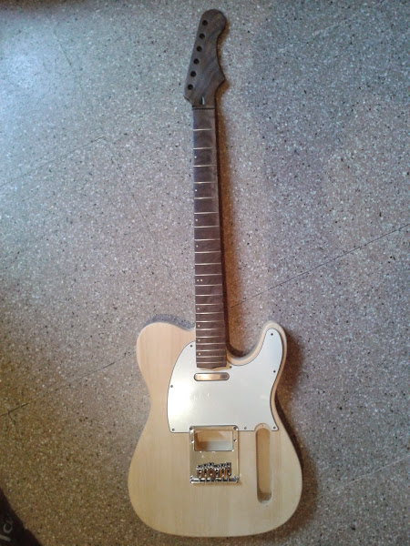

Telecaster H-S.
Sera una telecaster que estoy montando con casi todas las piezas conseguidas en el foro.
De momento tengo ésto:
- Cuerpo de kit, sin pintar
- Mástil de nogal con diapason tambien de nogal.
- Puente para cuerdas a traves del cuerpo con marco para pastilla humbucker.
- Potenciometro doble concentrico para tono y volumen
- Selector 3way telecaster
- Miniswitch 3way para cambiar la disposicion de la pastilla humbucker del puente (single, serie, paralelo), o un balance con ésta funcion triple.
Me falta conseguir una pastilla para el puente, que será de 4 cables tipo zebra
Estoy planteandome de poner una P90 color crema en el mástil en vez de la pastilla telecaster...

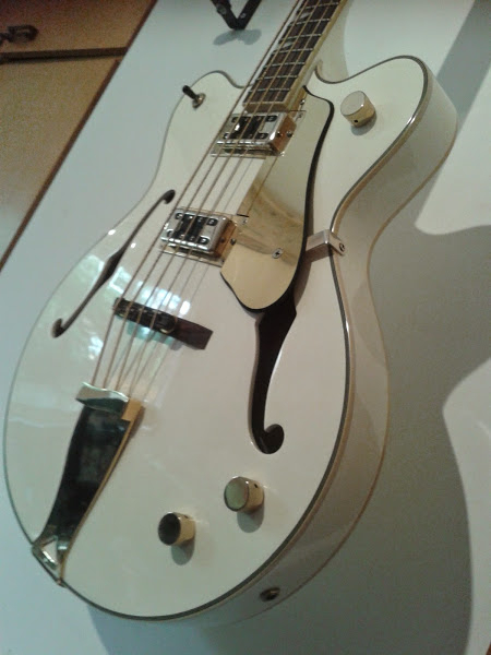

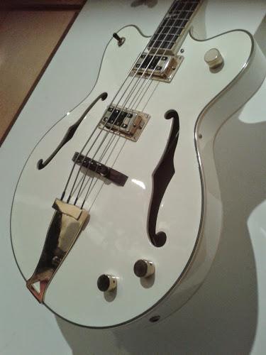

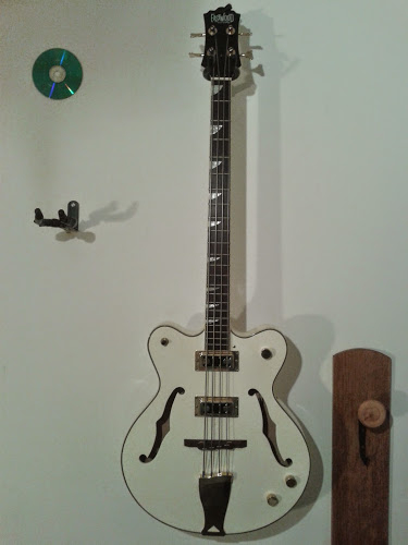

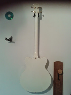

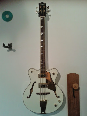

Easwood Classic 4
Es un bajo semiacustico inspirado (o copiado) de las grestch contry gentleman. Esteticamente me flipa, y busco un sonido parecido al que ya tengo en mi bajo acústico con pastilla, pero con un punto más de bajo eléctrico, sin llegar al sonido más definido y medioso de un eléctrico macizo (Pbass, Jbass, etc.)
Mi idea es que no sufra practicamente ningun cambio estético. De forma perceptible seguramente le quitaré el golpeador dorado y le cambiaré las cuerdas doradas por unas "normales" de entorchado plano, o unas gallistrings de entorchado de nylon para no perder la costumbre. Ya veremos...
Lo que sí quiero hacerle es un repaso a la electrónica, eliminando los dos volumenes en unas posiciones que me parecen muy incomodas (el volumen de la pastilla del mastil está junto al cutaway, y el volumen de la pastilla del puente al final de la F). En principio lo dejaria con un volumen (en el cutaway) y dos tonos (junto a la F), uno para cada pastilla, buscando condensadores diferentes para cada pastilla, de mayor valor para la del mástil y menor en la del puente...
Aun así quiero mirar si puedo splitar facilmente las pastillas, si es así entonces montaré un rotatorio de 5 posiciones donde el pote del cutaway con varias combinaciones de singles, humbuckers en série y humbuckers en paralelo. En éste caso solo tendria un volumen y un tono en las posiciones habituales, junto a la F.
El bicho es éste:
408a1f08a57f27580b9ce1e4766da-1864294.jpg a30b4d90e7ea10ee2f021b8b5afad-1864294.jpg 9728926fc17fa13793150af3c09df-1864294.jpg

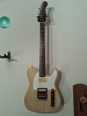

He presentado las pastillas y el golpeador a la telecaster.
05c0a95230ed747a3a0bbd0f1063b-1865241.jpg 3edde9915bd57eb0d01c058c53311-1865241.jpg
También he cambiado las cuerdas al bajo Eastwood Classic 4, y le he quitado el golpeador.
La modifiación electrónica tendrà que esperar, el acceso a cables, selector y potenciometros está complicado porque solo se puede acceder desde las efes, y seguramente cambiaré todos los potes por unos mejores. Lo usaré como está en un par de bolos que tengo dentro de poco y después me pondré con ello.
Confieso que no le hace falta mucha modificación porque tal y como está, estas pastillas humbucker suenan muy muy bién. Pero aunque sea para cambiar la incomodidad de los dos potes de volumenes lo modificaré.

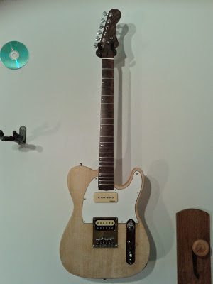

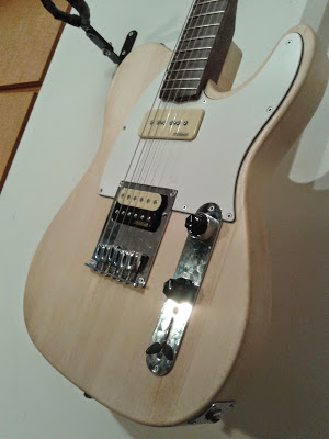

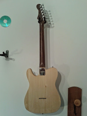

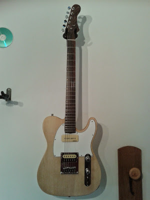

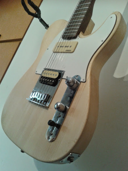

Entre ayer y hoy he avanzado bastante con la telecaster H-P90 con mástil de nogal.
He abierto el hueco para la humbucker. He hecho los agujeros para las cuerdas a través del cuerpo y he puesto los ferrules en la parte trasera, no ha quedado perfecto pero estoy muy orgulloso de como ha quedado por ser la primera vez. He presentado toda la electrónica y la he montado. He hecho algunas pruebas con diferentes tapas de potes, incluso combinando algunas tipo Jazz-Bass con las de telecaster, aun no tengo claro como la dejaré al final.
La electrónica en relativamente sencilla, pero tiene bastante juego.
Potenciometro doble concentrico de volumen y tono.
Balance para darle 3 sonidos diferentes a la humbucker del mástil:
· Al mínimo: humbucker en série.
· Al medio: single (la más cercana al puente)
· Al màximo: humbucker en paralelo.
Selector de 3 posiciones: funciona como en cualquier telecaster. Realmente es un selector tipo ibanez, más compacto con 8 pins en linea y creo que debe estar estropeado porque no funciona bien del todo, tiene puntos muertos y en la posición central no suena la del mástil. En breve compraré un selector tipo fender normal i corriente y lo montaré, éste se irá a la basura.
Con toda la electrónica montada y pese a los problemas mencionados del selector he montado las cuerdas para que todo empieze a cojer tensión (cuerdas, y mástil). Me he estado tocando un buen rato, suena bastante bién, la combinación de la contundencia de la humbucker con la dulzura de la P90 es muy especial, y poniendo la del puente en single tiene ese sonido chillon con la mala leche que debe tener una buena telecaster.
Falta ajustarla, quintarla y fijar la selleta, que se mueve. Cuando esté todo en orden y haya cambiado el selector le haré un video.
c0fd774d3af177df0c94667e52dc2-1865772.jpg 151d321c4dd8c4024b5816546a539-1865772.jpg
3e0c2f08eeb0fd4d589feaf9ef2ae-1865772.jpg 8f0dec2fedafce5567065cd821def-1865772.jpg

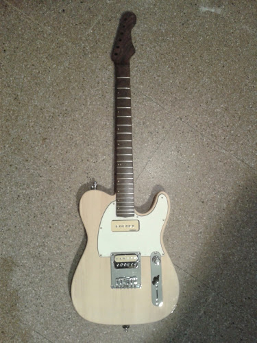

Camagroc
por el 12/09/2014
Por fin le he cambiado el selector a la telecaster H-P90, uno de los buenos, ahora por fin ya puedo oír como suena la combinación de ambas pastillas en paralelo. Se nota mucho cambio, sobretodo cuando se pasa la humbucker de single a serie. Con la single es muy telecaster, con la doble casi se podria decir que suena a Les Paul.
También he cambiado el boton del selector por uno clasico telecaster y finalmente me he decidido a poner todas las tapas de los potes en cromado:
65fa060465cacc0d86a214e228a17-1868211.jpg 6cf11623b472f736532fc73d99b40-1868211.jpg
Estoy pensando que quizás le quedaria mejor una tapa cromada a la humbucker... o que?

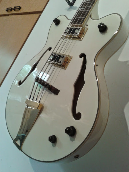

Al bajo Easwood de momento solo le he cambiado el selector de pastillas por uno rotatorio de 3 posiciones. Y también he cambiado todas las tapas de potes doradas por unas negras tipo Jazz-Bass. 3 grandes en el selector y los dos volumenes y una pequeña en la de tono.
