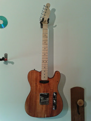

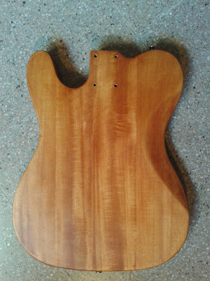

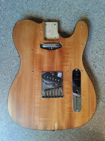

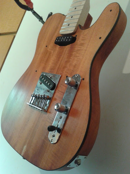

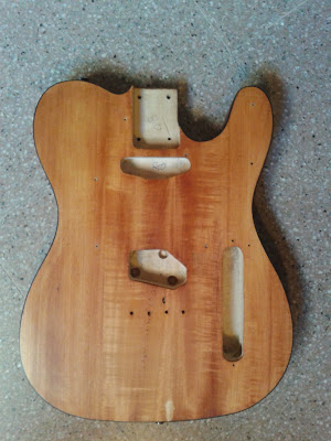

Empiezo otro proyecto. De momento será una telecaster "normal", con pastillas squier de los '80, cuerpo con un acabado acaramelado y binding negro.
De momento, como mucho le pondré un selector de 4 o 5 posiciones para tener ambas en série y paralelo.
En breve recibiré el mástil de una pieza de arce.
8912420a88b8f030a271a379f6104-1787666.jpg b6e4128581b37ce8b700d96103530-1787666.jpg 7b254702f89e954f8491dda947dd7-1787666.jpg
Si le hago modificaciones no quiero tener que montarle golpeador, en unos dias tendre unas minihumbuckers gretsch, quizás estudie la posibilidad de ponerselas a ésta o quizás a la strat-tele con bigsby...
También tengo una minihumbucker Seymour Duncan Little'59 para mástil, que ya he comprobado que me cabria en el hueco de la pastilla del mástil, sería otra opción que me daría algo más de versatilidad...

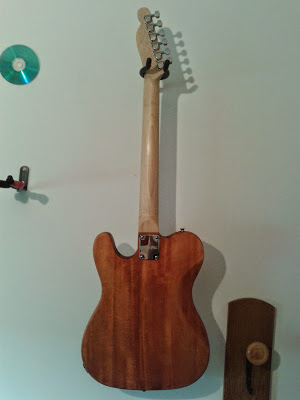

Como no, la placa trasera con el cAMAgROC gravado en laser.
Solo falta poner cuerdas (elixir .010-.046), ajustar cejuela, quintar, altura de las selletas del puente, una guia de cuerdas en la pala para la 1ª y 2ª y lista!

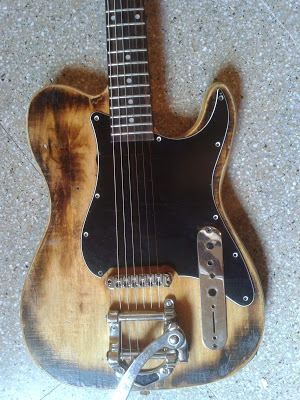

Y os pongo también el video de la Strat-Tele SSS con bigsby, antes de hacerle una recomposición electrónica con unas pastillas minihumbuckers Gretsch que me tienen que llegar y un golpeador negro strat-blank que ya tengo en casa. A ésta igual le pongo en la posición central la pastilla single de telecaster que no le he puesto a la tele S-H de color caramelo y sin golpeador.

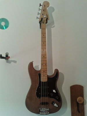

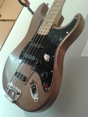

Le he hecho otra perreria a mi bajo de escala corta con cuerpo strat.
Tiene tres pastillas singles (como una strat), y un selector de 5 posciones (como una strat), pero la configuración electrónica es bastante diferente i mucho más versátil que el de una strat. También tiene dos pushpulls.
Para entender la electrónica hay que seguir pensando como si fuera un bajo con dos pastillas, una single en el puente y una de dos bobinas en el mástil. Para configuraciones Puente-Mástil está el selector rotatorio de 5 posiciones:
1.S__ (puente sola)
2.S~H (puente + mástil en série y fuera de fase)
3.S_H (puente + mástil en paralelo)
4.S+H (puente + mástil en série)
5.__H (mástil sola)
Las dos pastillas del mástil se pueden conectar de 4 formas diferentes usando los pushpulls:
ambos arriba: ambas pastillas en série
ambis abajo: ambas pastillas en paralelo
pote de volumen arriba: pastilla del medio sola
pote de tono arriba: pastilla del mástil sola.
De ésta forma tengo 17 combinacies, puedo hacer sonar cada una de las pastillas sola, todas en série, todas en paralelo, etc...
1.[S_(___)] Puente sola
2.[S~(S__)] Puente y medio en série y fuera de fase
3.[S~(__S)] Puente y máśtil en serie y fuera de fase
4.[S~(S_S)] Puente en śerie y fuera de fase con medio y mástil en paralelo
5.[S~(S+S)] Puente en serie y fuera de fase con medio y mástil en série
6.[S_(S__)] Puente y medio en paralelo
7.[S_(__S)] Puente y mástil en paralelo
8.[S_(S_S)] Puente, medio y mástil en paralelo
9.[S_(S+S)] Puente en paralelo con medio y mástil en série
10.[S+(S__)] Puente y medio en série
11.[S+(__S)] Puente y mástil en série
12.[S+(S_S)] Puente en série con medio y mástil en paralelo
13.[S+(S+S)] Puente, medio y mástil en série
14.[__(S__)] Medio sola
15.[__(__S)] Mástil sola
16.[__(S_S)] Medio y mástil en paralelo
17.[__(S+S)] Medio y mástil en série
Si no fuera tant liosa la montaria en una guitarra strato!

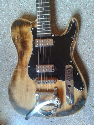

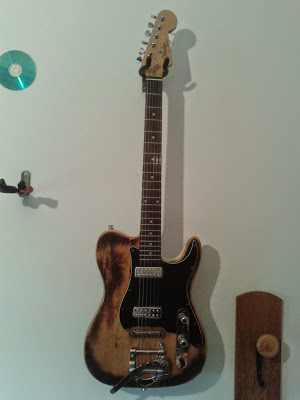

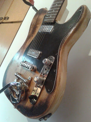

He reformado totalmente la Strat-Tele.
He desmontado el golpeador blanco y las pastillas strat.
Después he adaptado un golpeador negro "blank" a la tapa de la electrónica telecaster, y le he hecho los huecos rectangulares para dos pastillas minihumbuckers.
Y finalmente he anclado las pastillas al cuerpo y he montado una electrónica básica con selector de 3 posiciones, tono y volumen.
1d22fe0e86717c3732d84c900e2e4-1792377.jpg fae7fb727a25ef9fba41ba58ccd28-1792377.jpg
48f2e5516b537c08e3d3c044a30bf-1792377.jpg 9195b4508e4ab30ddce149568296a-1792377.jpg
Me ha quedado un híbrido muy curioso...
Y no suena mal:

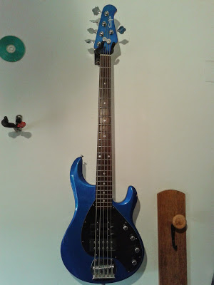

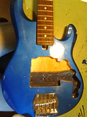

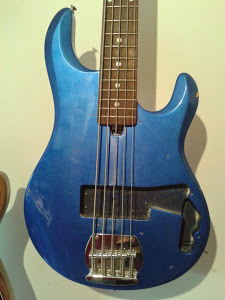

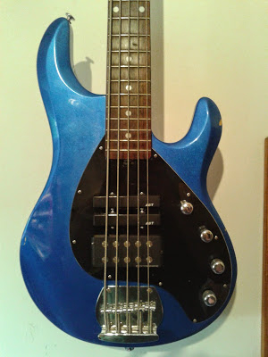

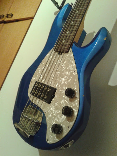

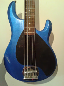

Vamos con un nuevo experimento. La modificación de un OLP MM3, copia de un MusicMan Stingray-5, pero con electronica pasiva.
Le compré el bajo al forero julsss.
Por ser un bajo de gama "sencilla" suena de p.m.
Las dos bobinas de la humbucker se controlan con dos volumenes independientes, cuando estan las dos a la vez estan en paralelo. Jugando con el pote de tono se pueden conseguir sonidos MM muy cañeros. Con el tono al 10 para hacer slap, funky y fusion, y con el tono abajo para cosillas más clasicas.
17a69c1160cce0835b6a4ff95eb98-1807376.jpg 4cab559e21ca7f5921a01c34e8a80-1807376.jpg ce04e778903d739b5e21ec854f589-1807376.jpg

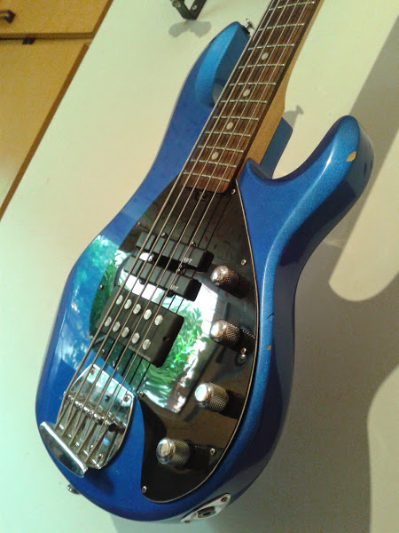

Mi idea inicial era la de tener un MM con dos humbuckers y varias combinaciones, siempre en pasivo. Pero he conseguido unas pastillas singles para 5 cuerdas tipo JazzBass del Wasbhurn Taurus de un colega al que se las cambié hace no mucho por unas Lollar (obviamente las originales no las quiere para nada). Pondré las dos pastillas singles juntas en la posición del mástil y las trataré igual que la humbucker del puente.
Así con doble bobina al puente y doble bobina al mástil montaré un selector rotatorio de 4 posiciones con el que controlaré puente y mástil a la vez (igual que en mi Hamer con P-Rails) Las 4 opciones serán éstas (aun no se en qué orden)
1.Singles externas [S__S]
2.Singles internas [_SS_]
3.Humbucker paralelo [_hh_]
4.Humbucker série. [_HH_]
Podria poner un blender para poder tener 3 combinaciones puente + mástil. Però en su lugar pondré otro selector rotatorio de 5 posiciones copiando el esquema de una telecaster de 2 singles y 5 posiciones en el que tengo las 2 posiciones extremas clásicas, y 3 posiciones cobinando las dos pastillas en série, fuera de fase y en paralelo:
1. [H-_] Puente sola
2. [H~H] Puente + mástil en série y fuera de fase
3. [H-H] Puente + mástil en paralelo
4. [H+H] Puente + mástil en série
5. [_-H] Mástil solah_
Combinando los dos selectores tendré 20 combinaciones de pastillas, sin perder la configuración original y conseguiendo algunos tonos más clásicos y otros más marcianos...
[S_-__] [_S-__] [__-S_] [__-_S] [S_~_S] [S_-_S] [S_+_S] [_S-S_] [_S~S_] [_S+S_]
[_h-__] [_h~h_] [_h-h_] [_h+h_] [__-h_] [_H-__] [_H~H_] [_H-H_] [_H+H_] [__-H_]

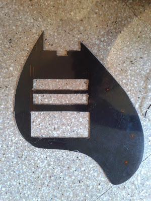

Por ahora me he puesto en hacer un golpeador, más que nada para no destrozar el golpeador original, por si un dia quiero volver a su aspecto original. He pillado un plancha negra de 3 capas (en Herrera), he copiado el contorno, lo he recortado y le he hecho un leve biselado. Todo bastante rudimentario...
Hasta ahora tengo hecho el agujero para la humbucker original MM.
eab6fc17e92c4d73a4770cff51086-1807376.jpg aab1a840885cd5804a1413604b0ed-1807376.jpg 0225cd84308ad9c34452b5941406c-1807376.jpg
Lo siguiente será hacer los agujeros para las pastillas singles en el golpeador para después marcar hasta donde tengo que agujerear en el cuerpo, Lo mismo para los potenciometros. Habrá 4 en vez de los 3 originales, y tendré que retirar madera para el que será el volumen.
La disposición de los potes será seguramente Volumen-Tono-5way-4way. Los 4 con tapas cromadas tipo barril.

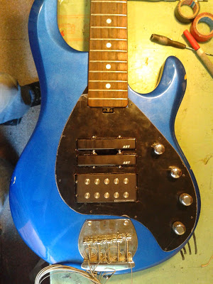

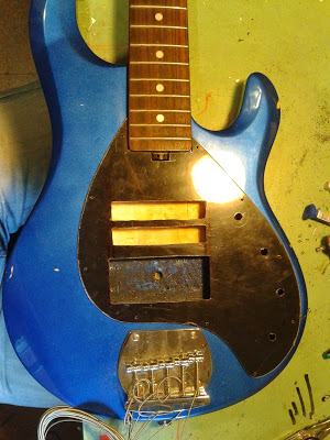

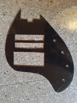

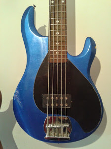

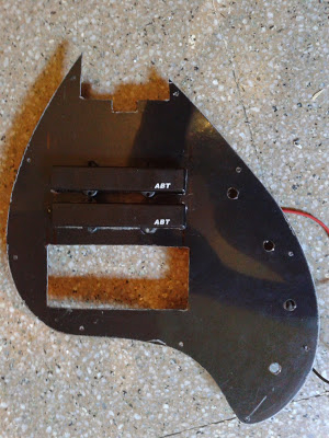

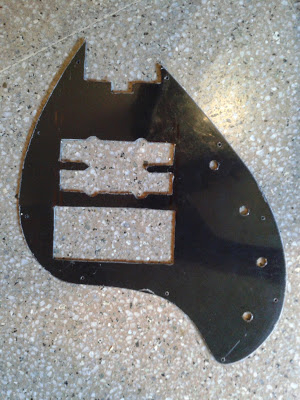

Ésta mañana he seguido con el OLP MM3.
Primero el golpeador, con un hueco para 2 pastillas singles tipo Jazz Bass bien juntas, y 4 agujeros para potenciometros.
069285211a73906767905f6ad8492-1808292.jpg 328601b9073214ff1f8033712e712-1808292.jpg
f390d18e330036bdeaf44a454e428-1808292.jpg b67488ddfcfacb6839c649c2283fa-1808292.jpg

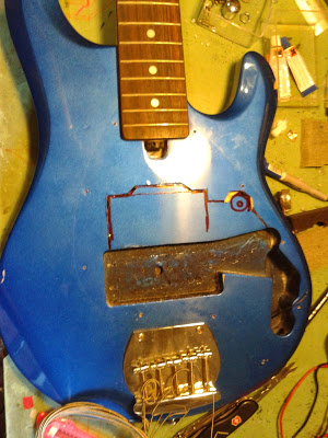

Uso el hueco en golpeador para saber donde irán exactamente las pastillas, y el cuarto potenciometro para el que no hay espacio en el hueco original. Lo marco, abro el hueco en la madera y meto todas las pastillas.
96c0e3b2ae87655454b2ed47dcb06-1808292.jpg bb46435e7af41104458b4c4e64df9-1808292.jpg
20806f579f7df7e51a32d985407d6-1808292.jpg fd0ba676301cb6b3eb57583602aab-1808292.jpg

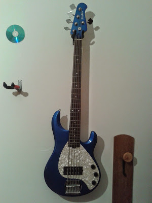

He montado la electrónica y al final he decidido hacer un pequeño cambio. Respectando todas las ideas que tenia.
El selector rotatorio de 4 posiciones lo he configurado exactamente para las dos pastillas (grupos de 2 bobinas) exactamente igual. Cuando suenan pastillas singles, no son las externas o las internas, sino que dentro de cada una de las humbuckers, una posición es para la más cercana al Puente y la otra posición para la más cercana al mástil. Así que si el selector 5way estuviera en la posición media, moviendo el de 4 tendria éstas combinaciones:
1.[S_-S_] (singles puente)
2.[_S-_S] (singles mástil)
3.[_h-h_] (humbuckers paralelo)
4.[_H-H_] (humbuckers série)
De esa forma creo que tengo la posibilidad de tener dos sonidos tipo Jazz-Bass con diferentes matices, uno es algo más grave y menos agudo que el otro, pero ninguno de los dos se corresponde con un sonido jazz-bass porque ni las pastillas ni sus posiciones son las mismas.
bd7591a3e83e3e19555c2fe36a375-1808292.jpg 3026473b819c73cafa46afd7fa2ec-1808292.jpg dfe96a122bc1097af6804ee77d2a2-1808292.jpg
Video? en breve, cuando esté bien ajustado, quintado y afinado.
