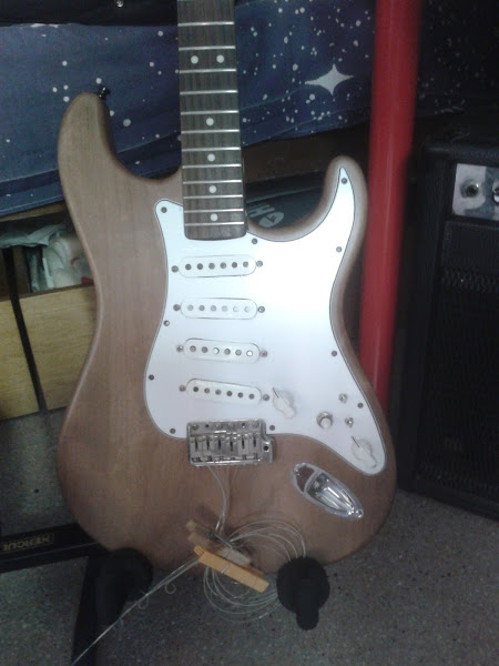

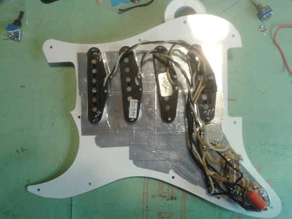

Coloqué los miniswitchs:
Y usé éste esquema de seymour duncan que me deja éstas tres funciones
1. paralelo
2. split (single externa)
3. série
Me puse a conectar toda la electrónica:
Aqui se ve todo el golpeador apantallado y las 4 pastillas: Dos Tex-Mex en los extremos y en las posiciones centrales una Fender Custom shop'54 para puente y una Lundgren para mástil
Y aspecto final con el mástil de squier telecaster bien finito. Falta atornillar el golpeador:
ee3c78fba41b35adfdb1d0e56bc08-1629232.jpg aa2546550ce74a6c88f386e7ef999-1629232.jpg

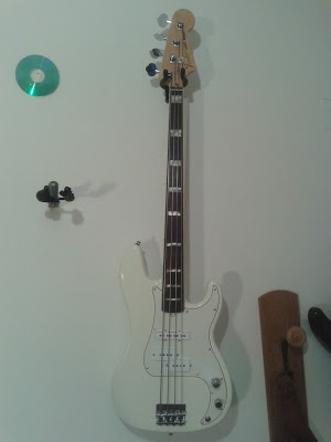

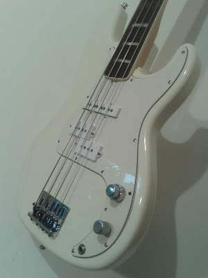

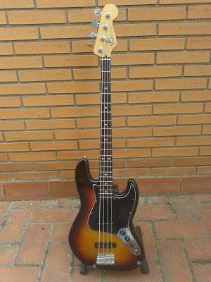

He rotado otra vez los tres mástiles de Jazz Bass entre mis tres bajos, dos precision y un jazz bass que tengo a la venta.
Al Precision Blanco "PJ" que tenia el mástil de arce le he puesto el de palorosa fretless:
6000a728c42741c476bac896d4a4e-1632703.jpg b39654cac24b5af05890fe45e1489-1632703.jpg

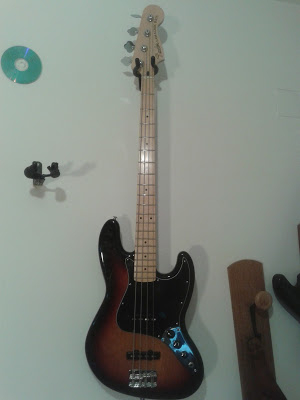

Al JazzBass MIM le he quitado el mástil de palorosa MIM y le he puesto el de arce Mighty Mite, a ver si así se vende...
e3902a1bb44223f25e8e25160526e-1632703.jpg 013d3a9db44b12aa8742a52920168-1632703.jpg

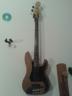

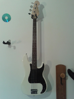

Y al Precision de caoba "JP" le he cambiado el mástil fretless por el mástil con trastes:
b79e192a2fa3cf7634c320327ae1e-1632703.jpg 75b97af0d962c040993b5592afb80-1632703.jpg
Además de añadirle una pastilla GK3b. De momento la uso con el GR20, pero como es un sinte de guitarra no coje bién las notas del 5 traste para abajo, són demasiado graves. Estoy buscando un sinte o modulo similar para bajo.

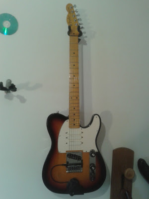

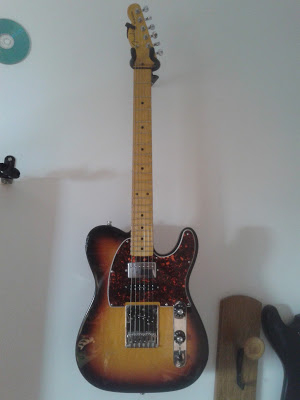

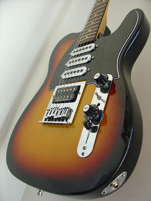

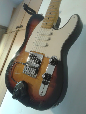

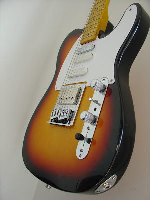

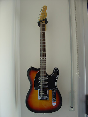

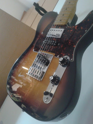

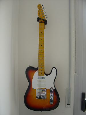

Me he puesto con la Tele HHH, que he transformado en tele HSSS intentando acercarme a la tele HSSS que hice y tube hace cosa de un año:
He retirado el golpeador tortoise rojo con una humbucker y una minihumbucker, he modificado el golpeador blanco envejecido orignal de la tele sunbusrt y he puesto 3 pastilllas Fender-Lace Sensor Gold. Conectando las dos del mástil en série a modo de humbucker y la central en paralelo.
8cce4d534c7a15dab780feba65dd0-1632761.jpg 11420d587385566d5224324fc1388-1632761.jpg
311073f829ed59fd2cdd65f55eefe-1632761.jpg eaae415d5b1f906d07021c3ab1992-1632761.jpg
Aqui la Tele HSSS que monté el año pasado:
Primero con el mismo mástil de arce, pastilla SDuncan JeffBeck con tapa, dos LaceSensor la original de telecaster
Después con el mástil de palorosa, la misma pastilla JeffBeck sin tapa, y tres Burns Trisonic.
19ea43ecf7c991677e87d32b89f28-1632761.jpg e083767746735f865c6c5e0a2b084-1632761.jpg 12b97118516eae9471e87e9248187-1632761.jpg f8245923a49fe15d067e7b7f896d5-1632761.jpg
La única diferencia importante entre el proyecto 2012 y el actual es que ahora va con selector de 5 posiciones, y anteriormente iba con el de 3 y un miniswitch extra para la pastilla central

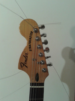

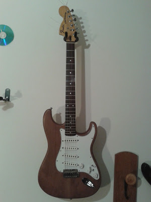

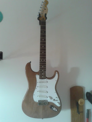

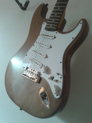

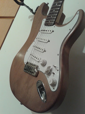

Acabando de dejar en buenas condiciones la Strat4 (SSSS)...
Hace un par de semanas le cambié el switch de 3 posciciones tipo Les Paul por uno rotatorio de 5 posiciones con tapa tipo chicken head:
1.S___
2.SS__
3.S__S
4.__SS
5.___S
Los miniswitchs, que eran de 3 posicones, ahora son solo de dos. Sirven solamente para poner la single interna en série con la externa. Si los dos miniswithcs estan abajo, tanto las posiciones 1,2 como las 4,5 suenan igual:
1.H__
2.H__
3.H_H
4.__H
5.__H
Y hay dos configuraciones más de pastillas segun se quiera solo humbucker al mástil o sólo al puente:
1.H__
2.H__
3.H_S
4._SS
5.__S
1.__H
2.__H
3.S_H
4.SS_
5.S__
Ayer mismo le puse su mástil definitivo, de Fender Stratocaster tipo 70's con la pala invertida y afinadores grover nuevos!
a85646bfaf793518a14a814c86661-1645533.jpg de2608d2d8469ec8f18708c8b7729-1645533.jpg ab6a633d3909c645b9719eae87276-1645533.jpg

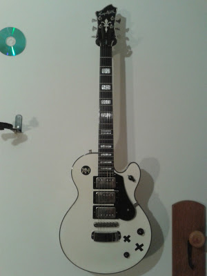

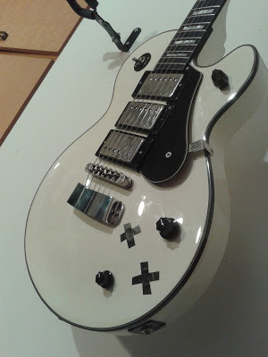

Me he traido la Hästrom Swede HHH White beauty, que es mi guitarra de primera linea para conciertos.
Cómo no uso ninguno de los 3 controles de tono casi nunca (independientes para cada pastilla) me he decidido a anularlos y poner uno solo general. Con eso me ha quedado un volumen y un tono, al que les he puesto tapas de Jazz-Bass, la grande para el volumen, y la pequeña para el tono. Y como me han quedado dos agujeros libres los he tapado con cinta aislante, en plan punk!
52d524ab84c8c5595784b266ef981-1645534.jpg c1083b0b2ae3e79b75955608cab23-1645534.jpg
Pasada la temporada fuerte de conciertos (para el otoño, espero) le pondré un trémolo stetsbar!

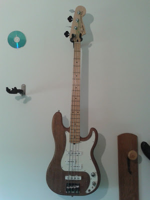

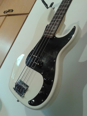

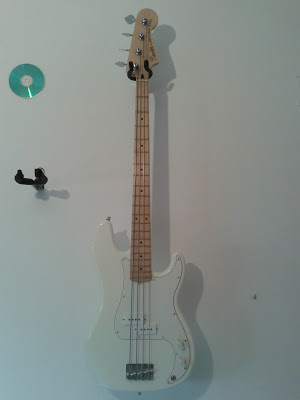

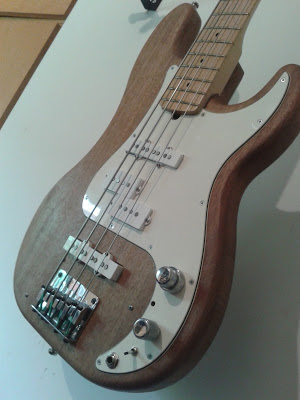

Me he puesto a hacer cambios en mis dos bajos Precision.
Uno, que lo tenia todo blanco con una pastilla Jazz grave y mástil fretlless, lo he dejado prácticamente como era originalmente era un J&D, excepto por la pastilla Precision, que es una Lollar, y el resto de electrónica, que són potes CTS.
8dbb7747c043ccb70cf0bb25245e8-1645721.jpg b460d77fb6112e069b5593505a93b-1645721.jpg 78c49d26fdc102c4a8551fc03f2b0-1645721.jpg 2a5026aaa23e2ff71d0ed99eb78b8-1645721.jpg

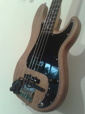

En el otro, con el cuerpo de caoba desnuda y mástil tipo JazzBass todo de arce, le he puesto el golpeador blanco que traia el J&D blanco, y también la segunda pastilla Jazz. Por lo que se ha quedado con dos pastillas Jazz (puente y mástil) y la pastilla Precision enmedio. Todas son Lollar!
He usado el sistema electrónico que ya tenia el bajo blanco de un potenciometro doble para volumen y tono, y un selector de 5 posiciones con esquema telecaster 5way para dos pastillas que actua sobre la pastilla del puente junto con la del mástil. Pero he añadido un pequeño miniswitch de 3 posiciones al lado de la salida de jack para poder escojer entre las dos pastillas graves (Jazz o Precision) o bién las dos en paralelo, con lo que tiene multitud de combinaciones para escojer:
Miniswitch arriba, solo van las dos pastillas Jazz Bass:
1.J__ (puente)
2.J_J (puente + mástil en série y fuera de fase)
3.J_J (puente + mástil en paralelo)
4.J_J (puente + mástil en série
5.__J (mástil)
Miniswitch abajo, solo va la pastilla precision con la Jazz del puente:
1.J__ (puente)
2.JP_ (puente + medio en série y fuera de fase)
3.JP_ (puente + medio en paralelo)
4.JP_ (puente + medio en série
5._P_ (mástil)
Miniswitch enmedio, P y J del mástil en paralelo:
1.J__ (puente)
2.JPJ (puente en série y fuera de fase con medio y mástil en paralelo)
3.JPJ (puente + medio + mástil en paralelo)
4.JPJ (puente en série con medio y mástil en parelelo)
5._PJ (medio + mástil en parelelo)
a5aeffead5f531eb2cb5be4b489a7-1645721.jpg 88e6714a8b2cf14de2aa48cb77bfa-1645721.jpg e3d19215456e90b93d52dd10464b1-1645721.jpg 45c07255da53e7d2eb44d1303b1a6-1645721.jpg

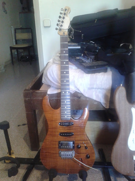

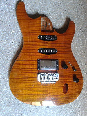

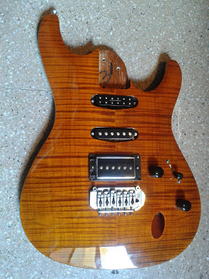

Presento nuevo proyecto.
Una guitarra cómoda y ligera para ensayar y tenerla como reserva para los conciertos.
Cuerpo de Ibanez GSA60 en color natural y tapa de arce flameado. Con el puente original.
Mástil Squier telecaster de arce con diapason de palorosa, 21 trastes y afinadores planet wave con bloqueo.
Electrónica HSH estilo camagroc:
- Selector de 5 posiciones megaswitch 1.H__ , 2.HS_ , 3.H_H, 4._SH , 5.__H
- Potenciometros de volumen y tono de 500k con pushpull para splitar las dos humbuckers de forma independiente.
- Pastilla del puente Epiphone modificada para poder pasarla a single. (provisional, quiero meterle una SDuncan JB)
- Pastilla del medio single generica (provisional, quiero meterle una Fender Tex-Mex o una pastilla de telecaster)
- Pastilla del mástil SDuncan Little'59n (definitiva)
De momento está todo presentado, para poder montarla me falta las arandelas traseras para los tornillos de anclaje al mástil; hacer agujeros nuevos al mástil; conseguir la entrada de jack tipo ibanez y algo de tiempo.
