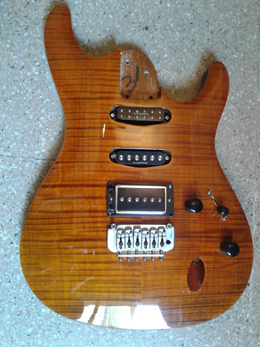

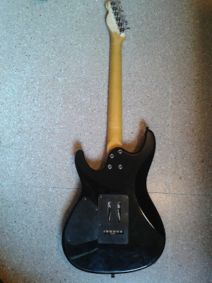

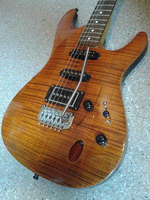

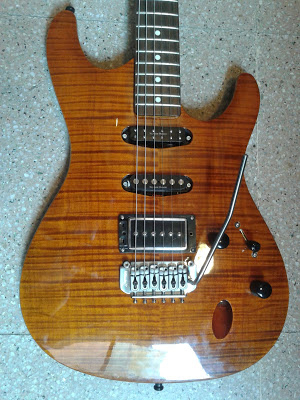

Puesto el mástil, montada la electrónica y puestas las cuerdas...
d9c9528ca3fe13a893965d1063698-1659894.jpg 7285beb0162b0988e0bf9bdb7e6cc-1659894.jpg
25b253859fd36d9a8e61963d727ed-1659894.jpg 12aad26c6a1bb7848809ac70e9f2e-1659894.jpg
1c5ee903e5f7f0c650140f5c0c151-1659894.jpg 6a77677804c2cfc8dc99139a3af70-1659894.jpg

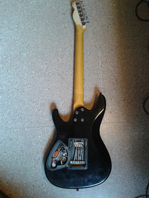

Tapas de atrás cerradas:
5a0b89361382bd4d98348f852a4b9-1659894.jpg ccdd3880b573df8ace6486bce494a-1659894.jpg

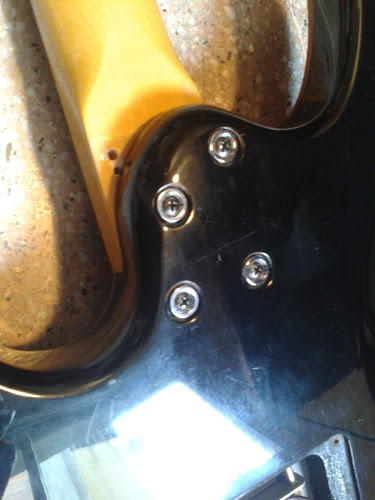

Detalle de la union del mástil:

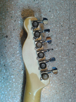

La pala telecaster con afinadores de bloqueo Planet Waves:
Me falta ajustar el mástil, acción y quintaje. Aun así enchufada ya suena de campeonato!!
Con los dos pushpulls abajo:
1.S__ (P94 del puente sola)
2.SS_ (P94 puente + 1/4pound medio en paralelo)
3.S_H (P94 puente + minihumbucker mástil en paralelo)
4._SH (1/4pound medio + minihumbucker mástil)
5.__H (minihumbucker mástil sola)
Con el pushpull del volumen arriba y el del tono abajo:
3.S_S (P94 puente + single mástil en paralelo)
4._SS (1/4pound medio + single mástil en paralelo)
5.__S (single mástil sola)
Con el pushpull de volumen abajo y el de tono arriba:
1.H__ (P94 del puente + 1/4pound medio en série, una superhumbucker!)
2.H__ (P94 del puente + 1/4pound medio en série, una superhumbucker!)
3.H_H (P94 puente en série con 1/4 pound medio + minihumbucker mástil en paralelo, doble humbucker)
4.__H (minihumbucker mástil sola)
Con los dos pushpulls arriba:
3.H_S (P94 puente en série con 1/4 pound medio + single mástil en paralelo)
4.__S (1/4pound medio + single mástil en paralelo)

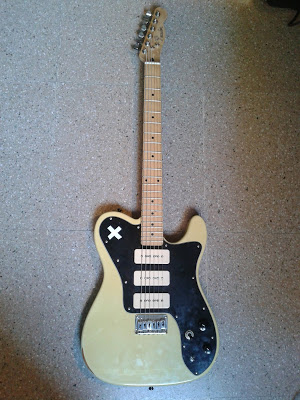

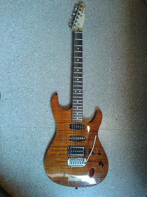

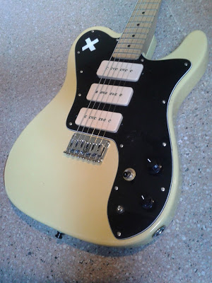

Aprovechando que voy a estar mas de un mes sin hacer conciertos (de guitarrista) me he traido mis dos guitarras que siempre suben al escenario para hacerles un repaso y algunos cambios...
A la Squier Tele custom II con 3 P90s le he retirado el selector de 6 posiciones Free-Way y le he vuelto a poner el selector original de 3 posiciones, pero no en su posición original.
La he dejado con solo un volumen y un solo tono.
El selector toggle switch de 3 posiciones controla la posicones básicas, puente y mástil.
El pote de volumen sigue siendo pushpull para activar la pastilla central en série.
El miniswitch sirve para activar la pastilla central en paralelo si el pushpull está bajado.
29c5e52f5a9cd42775855a9eccc81-1660912.jpg 89223b6d8361e2f6fe527941fb36a-1660912.jpg
También le he cambiado las tapas de los potes tipo ampli por unas tipo jazzbass.

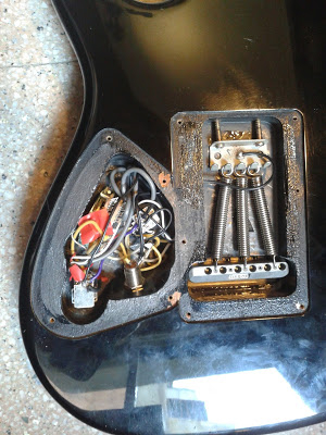

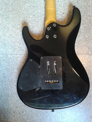

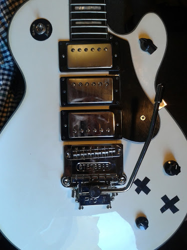

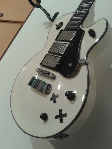

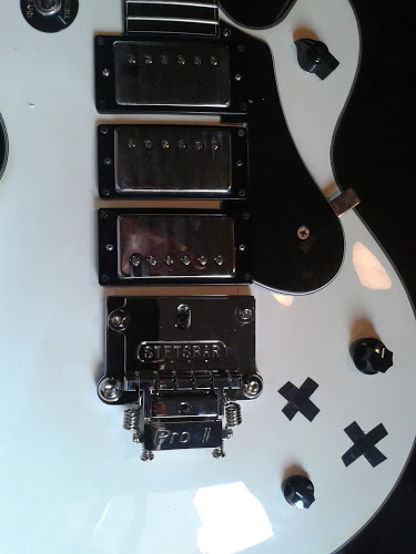

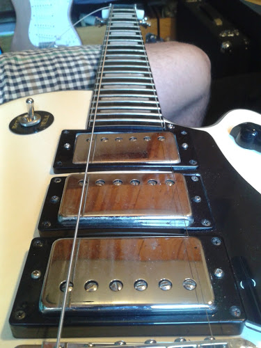

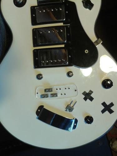

Y estoy en proceso de modificacion de mi Hagstrom Swede HHH.
Así la tenia hasta ayer:

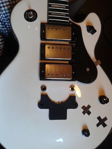

Le quiero poner un trémolo stetsbar. La guitarra és estilo les paul, pero en vez de llevar el típico stopbar monta un sistema independiente de anclaje al cuerpo para cada cuerda, con unas piezas especiales que van atornilladas al cuerpo con dos tornillos cada una:
He desmontado todos los anclajes:

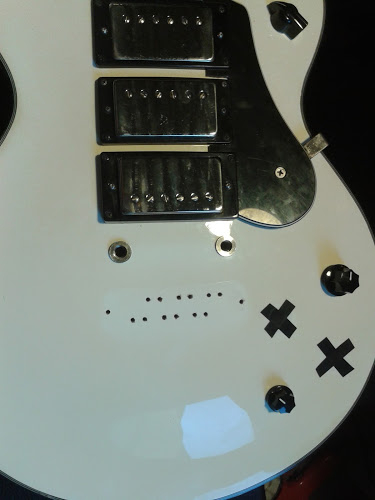

Para poder montar el puente stetsbar necesito hacer los agujeros de anclaje de stopbar tipo Les Paul.
He presentado el puente en su posición para saber donde debo hacer los agujeros:
Me falta ensanchar los agujeros, poner los esparragos a presión y cuando tenga el puente atornillado solo me quedará poner las cuerdas, ajustar y quintar.
Camagroc
por el 03/09/2013
Hechos los agujeros y puestos los espárragos.
Al final confundí las brocas y en vez de usar la de 10mm usé una de 11 y me quedaron demasiado anchos, por lo que puse resina en la parte exterior de los espárragos. Para que los espárragos quedaran pegados en posición puse el puente con el acolchado inferior y los tornillos puestos en los esparragos. Al secar la resina se me quedó pegado también el acolchado a la parte superior de los esparragos...

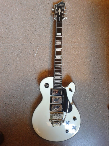

Atornillado el puente, con la palanca y el tune-o-matic.

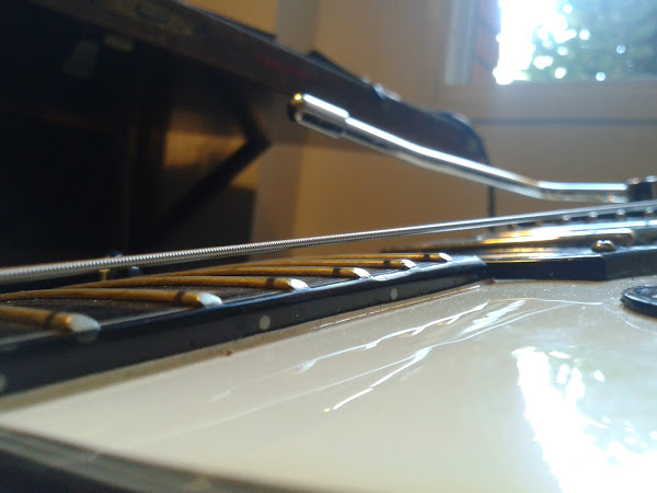

He puesto la 1a y la 6a cuerdas. No entiendo porque la 6a está perfectamente posicionada y la 1a no... Creo recordar que con el puente original tampoco estaban perfectamente posicionadas. Los polos de la pastilla del puente no estan suficientemente separados. La he enchufado y suena perfectamente, por lo que no me importa.
Pero con el puente al mínimo de altura me quedan las cuerdas demasiado altas!!!
He visto que la base del stetsbar se apoya en los esparragos del tune-o-matic original, que sobresalen de la madera uno o dos milímetros.
He retirado los esparragos y me han quedado las cuerdas mucho más bajas. (No he hecho foto del detalle)
Y una vista general de la guitarra, de momento con sólo dos cuerdas...
Si al final me da muchos problemas lo retiraré y con el puente tune-o-matic original le pondré un cordal gibson stoptail, aprovechando que ya he hecho los agujeros pertinentes, pero espero que no haga falta...
Camagroc
por el 04/09/2013
Y de momento ya está el stetsbar montado.

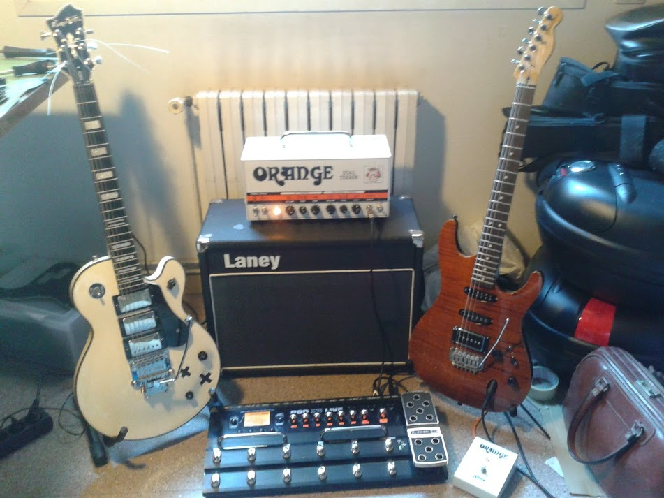

Con el trabajo guitarril que he hecho éstos dias y lo que me ha llegado de cambios y compras ya tengo equipo para estrenar el proximo concierto:
Las dos guitarras, Hastrom Swede HHH y Ibanez-Tele-Strat
Cabezal Orange Dual Terror con su pedal de cambio de canal (orgásmico)
Pantalla Laney 1x12
Pedalera Line6 POD X3 Live. Le he hecho unos cuantos bancos sin emulacion de amplis, solo con efectos para poder tocar con el ampli orange, y he hecho otros bancos exactamente iguales pero poniendoles emulación de amplis, por si me fallara o me olvidara el ampli, poder tocar directamente por linea.

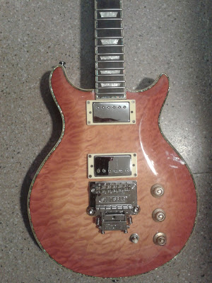

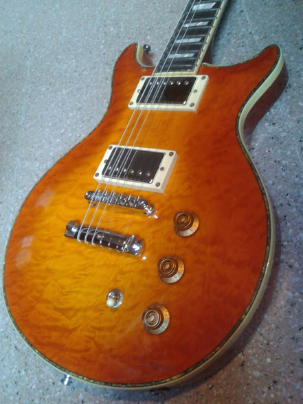

Modificación fugaz:

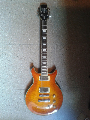

Me ha llegado una Hamer XT Series Sunburst Archtop Quilt (SATQ).
c5fb12190a0bf8fc527da352c965b-1669547.jpg d13610a36bae1dcc6347da6641b27-1669547.jpg ae342777ca5aa92ce4aaeaa11616e-1669547.jpg
Características electrónicas:
2 pastillas duncan designed de 4 cables
2 volumenes
1 tono
1 selector de 3 posiciones.
He reconfigurado los controles para que quede con un solo volumen y un solo tono.

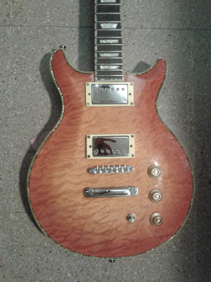

En vez del segundo potenciometro de tono he puesto un pote de balance, que es un pote doble. De forma que con el pote al màximo las dos pastillas suenan como humbuckers normales, y con el pote al mínimo se quedan en singles.
Tambien intenté ponerle el stetsbar pero no pude ajustar bién la altura de las cuerdas y le volvi a poner el puente original:
