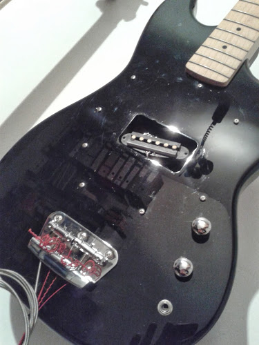

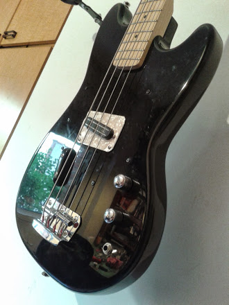

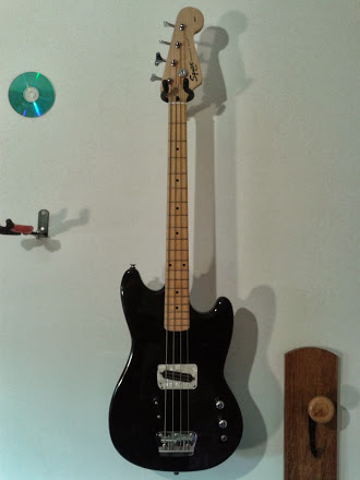

Una familiar me ha cedido éste bajo Squier Bronco Bass Bradtz Maru (escala corta):
3f3f8a8665a56d22ccb51700d1f05-1684279.jpeg 14099479b7cd7da82d19b7820375e-1684279.jpg 8f6f4c0338458d9841a43f31cb507-1684279.jpeg
Compruebo que la pastilla es de 6 polos tipo strat:
Y la cambio por otra pastilla de guitarra tipo strat. Una Godín minihumbucker tipo rail de 4 cables. Aunque con el agujero para la pastilla que hay en el cuerpo me cabría una humbucker de tamaño normal
Cambio toda la electrónica, con 2 potes con pushpull configurando el bajo con 4 sonidos diferentes (aunque 2 sueanan practicamente igual):
Ambos puhspulls abajo: Full humbucker en série
Uno arriba y uno abajo: Single
Ambos pushpulls arriba: ambas rails en paralelo.
8a97041da54082da609d796f7002d-1684279.jpg f9aa97fe4bd2a2e8079691c78cb6a-1684279.jpeg

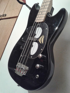

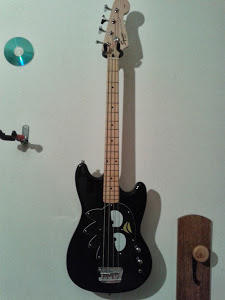

Ha quedado curioso con el trozo de golpeador strat blanco perlado... Y suena francamente bien.
Ahora mismo me lo llevo a ensayar para provarlo!
Quizas le busque un golpeador original para broco bass, o igual me anime a diseñar mi primer golpeador. Se aceptan propuestas!

Solo se me ocurre hacer algo parecido a ésto... pero es de lo más clásico!
Sino habia pensado hacer uno inspirado en el golepador de telecaster o precision, o que?

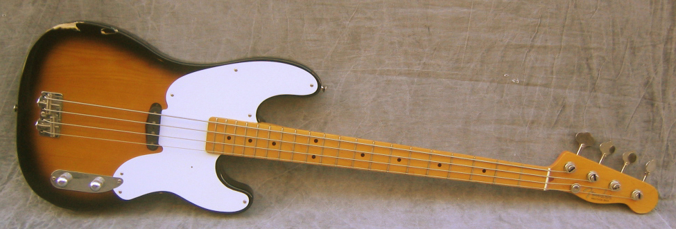

A mi siempre me han gustado los golpeadores de las pawnshop, con un marco en la pastilla y un golpeador así que coja los dos cuernos puede quedar curioso no?
el marco como si fuera el de la pastilla de puente y a partir de ahí el golpeador

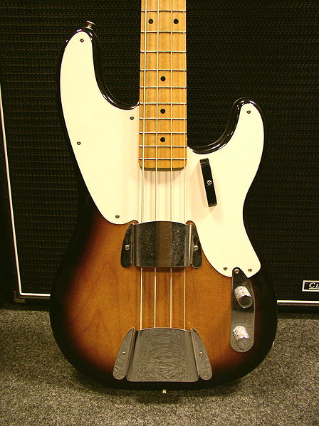

Como el Precision-Tele'51 de Sting?
pero con la pastilla dentro del golpeador.
O con tapa?

Me gusta... mira que había estado buscando por si ya existía alguno y no lo he encontrado, mecachis...si es que ya está todo inventado.
Me gusta mas con tapa.

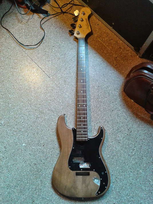

Possible nuevo proyecto.
Juntando sobras que ni son vendibles ni quiero desprenderme de ellas creo que me puedo montar un bajo con un mástil tipo precision de J&D y un cuerpo de Guitarra tipo strat.
También tengo un golpeador precision, pastillas varias y con algo de imaginación puede salir un buen cacharro!!

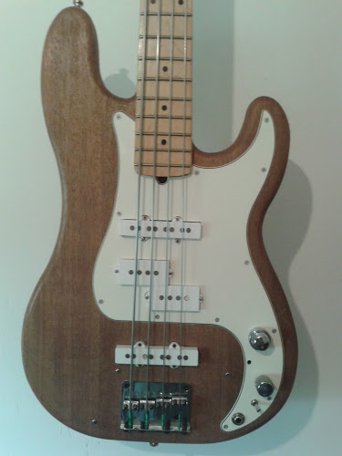

Bueno, entre ensayos y conciertos he podido gravar y editar un par de videos de los experimentos con mis bajos.
Primero, mi bajo nº1, el híbrido Jazz-Precision-Jazz, con cuerpo Precision de caoba y Mástil Jazz de arce.
3 pastillas, un selector 5way rotatorio y otro 3way miniswtich. 3 combinaciones de pastillas:
Y el otro del Squier Bronco Bradtz Maru que he modificado hace unos dias con una pastilla minihumbucker y unos pushpulls:
Recuerdo que soy novatillo con el bajo, no juzgueis demasiado la técnica...

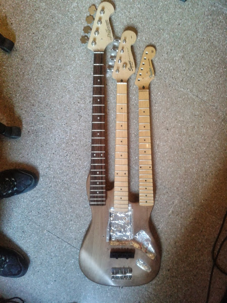

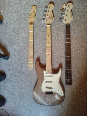

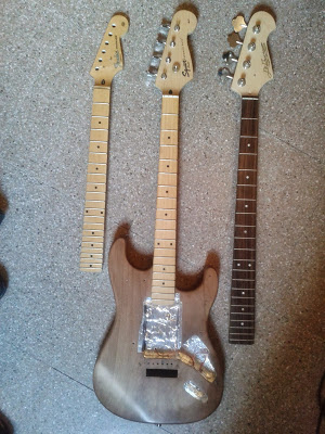

Otra opción para el StratBass:
Ésta mañana he hecho 3 fotos del cuerpo strat con el mástil squier bronco (30") atornillado usando los mismos agujeros originales del mástil.
Al lado para comparar el mástil tipo precision de escala 34" y uno stratocaster de 25,5".
39704ee696cfbda40f8a45e9f5fc8-1689041.jpg 96dd778af075de15ec3c0f4e2dd3b-1689041.jpg
En la primera foto se aprecia que el diapason del mástil bronco se mete dentro del cuerpo hasta la posición de la pastilla grave.
En la última foto he puesto los otros dos mástiles en la misma posición que quedarian anclados segun los agujeros del mástil y los del cuerpo.
Y el puente éstá colocado a 15" del traste nº12 del mástil bronco, creo que queda en una muy buena posición...
El golpeador strat blanco es orientativo. Compraré un golpeador strat negro de tres capas "blank", sin ningun agujero. Tendré que agrandar el agujero del mastil. Mi idea es ponerle dos pastillas minihumbuckers godin, una en el hueco original del puente y otro dentro del golpedaor. Mediré la posicion relativa segun el puente y la escala que estan dispuestas las pastillas de un Jazz-Bass e intentaré que coincida... Para intentar conseguir frecuencias similares.
Los controles podrian ser solo 3 potes en la posicion orignal strat. Volumen, Tono y un selector rotatorio de pastillas de 4 o 5 posiciones. Pushpulls en los potes de volumen y tono para hacer las minihumbuckers singles o dobles.

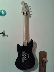

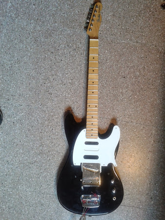

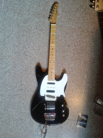

Me ha quedado el cuerpo del Squier Bronco bass (Bradtz Maru) y ahora me ha dado por guitarrearlo. Tengo piezas de sobra para hacer una Tele-Bronco
El cuerpo del bajo bradtz maru
Un mastil telecaster chino
puente telecaster o un puente hardtail pepino nuevo que tengo por ahí (en las fotos se ve uno y el otro)
Pastillas tengo un poco de todo. Primero provaré a poner unas pastillas telecaster chinas, dependiendo de como suene ya iré decidiendo que hago con la electrónica.
Buscaré un golpeador telecastser tipo squire para trabajarlo a medida tanto de las curvas del cuerpo como para la o las pastillas.
