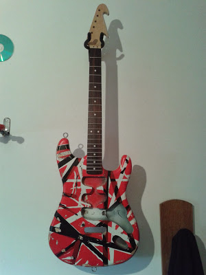

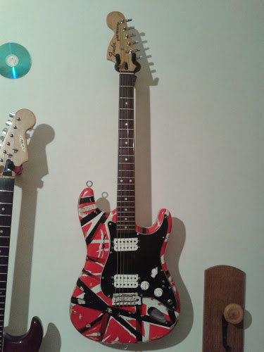

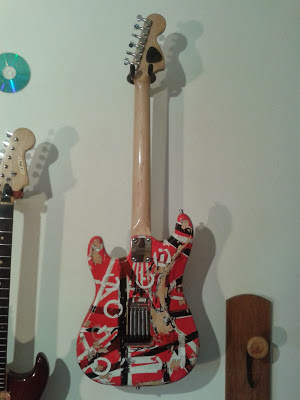

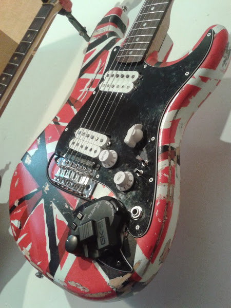

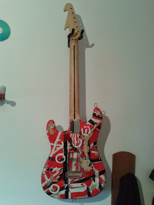

Introduzco otro proyecto de guitarra elèctrica con el que empezé justo ayer a partir de un cuerpo Strat tipo EVH Frankenstrat.
c5f7806932e8f24fbe4384efd2617-1721795.jpg 69575e572fceab55578a13fe63623-1721795.jpg
De momento le tengo montado un mastil strat con pala invertida, golpeador HH, 4 pastillas singles, selector rotatorio de 5 posiciones y dos miniswitch para poner las parejas de pastillas en série o paralelo.
Es la misma electrónica, mastil y puente que tenia en la Strat4, que ahora ya no existe.
Cuando esté montada también le colocaré la pastilla midi GK3 pero como la salida de jack la tengo en el golpeador, taparé el hueco de la salida de jack habitual strat con la placa de controles midi.

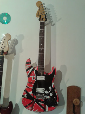

un par de horitas más y ya esta la EVH treminada al estilo Camagroc:
98f8cff502856a4b9c111e1c53231-1722432.jpg c4d66789657651c7ee66203d9f96f-1722432.jpg fcc0b6050a01c8a96e54805ace309-1722432.jpg

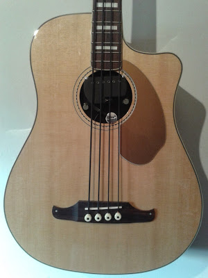

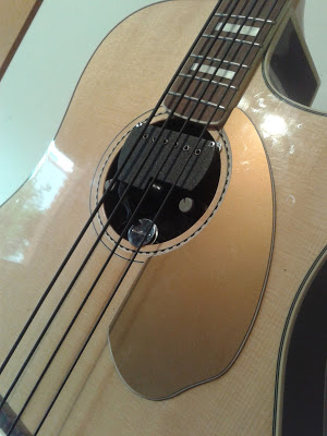

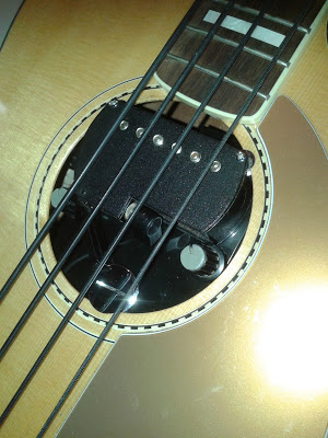

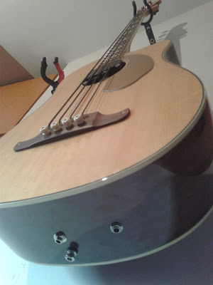

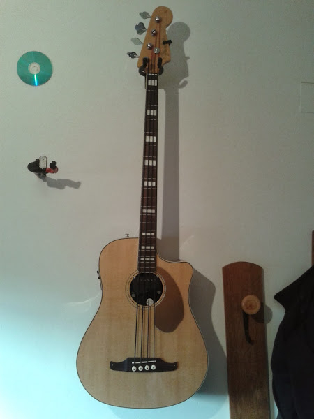

Siguiendo la idea del bajo Tanglewood con pastilla minihumbucker, le he añadido un circuito con pastilla magnetica a mi bajo Fender Kingman, pero ésta vez intentando ser el mínimo intrusivo. Lo he conseguido solamente haciendole un agujero para la salida de jack. El resto (pastilla humbucker y potes de volumen y tono) està en el hueco de la tapa:
La pastilla es una Schaller para guitarra acústica de los años 90. Para conseguir igual volumen en las cuerdas he modificado la altura de los polos de una de las pastillas con una llave allen.

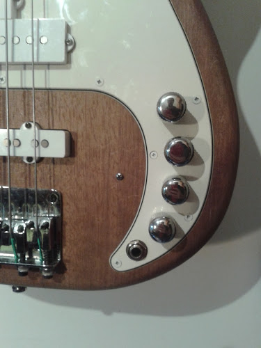

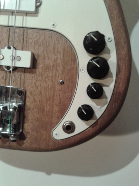

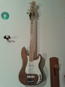

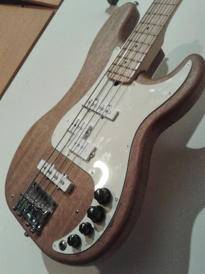

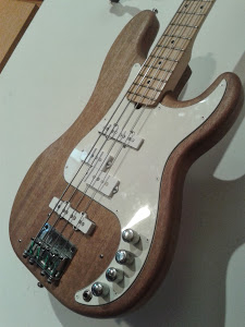

Viendo ésto en un foro de bajistas me ha inspirado para hacerle otra modificación a mi bajo Precision-Jazz JPJ:
Lo he dejado con 4 potes en línea (hay que mejorarlo porque son demasiado grandes, estoy buscando otros mas pequeños, y me gustaria más si fueran blancos o cromados... si no, quizas cambiando las tapas de las pastillas por las originales negras?, no se.
44e08e29e2879f3bda3d7376121cd-1730962.jpg ac1eb421faa99f20bdc619449b262-1730962.jpg
1. Volumen
2. Selector 5way rotatorio** para las pastillas Jazz
3. Balance* para ir de sonidos Precision a sonidos Jazz
4. Tono
* El balance va así:
al mínimo o hacia el puente suena solo la pastilla precision y actuan sobre ella solo el volumen y el tono (el 5way rotatorio no, es solo para la Jazz)
en la posición media suenan por igual la pastilla Precision y las Jazz (aqui ya depende del selector 5 way para las Jazz)
al màximo o hacia el mástil suenan solo las pastillas Jazz, con la combinación que se escoja en el 5way.
** El 5way rotatorio es basicamente una adaptación de un circuito 5way megaswitch para telecaster con 2 pastillas singles:
1.(J__) pastilla Jazz del puente.
2.(J_J) ambas pastillas Jazz en série y fuera de fase
3.(J_J) ambas pastillas Jazz en paralelo (el sonido normal habitual con las dos pastillas al mismo nivel en un JazzBass)
4.(J_J) ambas pastillas Jazz en série y en fase (es una humbucker y suena bastante parecido a la pastilla Precision)
5.(__J) pastilla Jazz del mástil.

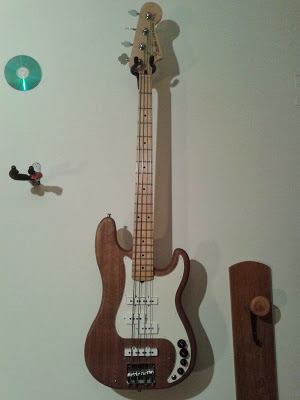

Y le he cambiado las tapas de los potenciometros por unas cromadas, mejor, mucho mejor:

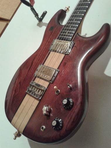

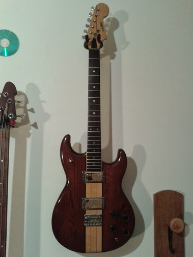

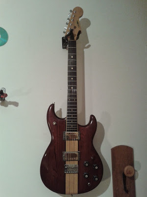

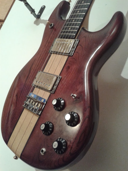

Resumen de un proyectillo guitarril con el que llevo unas semanas trabajando.
Conseguí en el foro el mueble de guitarra statellite con sus pastillas y selector pero con la electrónica totalmente desmontada:
Antes que nada la configuré de la forma más básica para comprobar que las pastillas funcionan, 1 swtich, un tono y un volumen:
(el chicken head knob, y el miniswich estan desconectados)
No pone ninguna marca ni modelo en las pastillas pero tienen muy buena pinta y suenan muy muy bién.
Para darle más versatilidad a la bicha decidí que le haria split-coils, retiré las tapas a las dos humbuckers para buscar el cable que une las dos bobinas. En la del puente corté el cable y conecté otros dos cables, en la del mástil, sin cortar el cable le retiré un poco de la funda aislante y le conecté un solo cable.
La pastilla del puente y sus 4 cables van conectados al miniswtich de 3 posiciones con el que tengo 3 combinaciones:
1. Humbucker en śerie
2. Single
3. Humbucker en paralelo (suena con un cuack parecido a la 2 posición de una stratocaster)
La pastilla del mastil va conectada normal al selector general y el único cable que le he añadido va al que seria uno de los dos potes de volumen que està configurado como un Spin-a-split: Al maximo la pastilla del mástil es una humbucker en serie, al mínimo la pastilla suena a single.
El cuarto potenciometro está sin ninguna funcion. Quería que fuera un tono independiente solo para la del mastil pero me olvidé de pasar el cable cuando ya estaba con todo montado, quizas si la tengo que desmontar para hacer algun otro cambio se lo acabe poniendo...

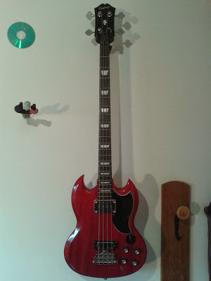

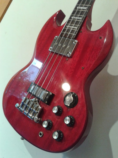

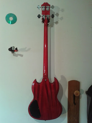

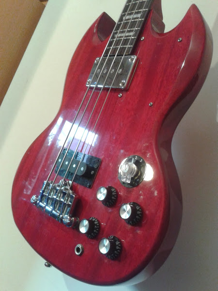

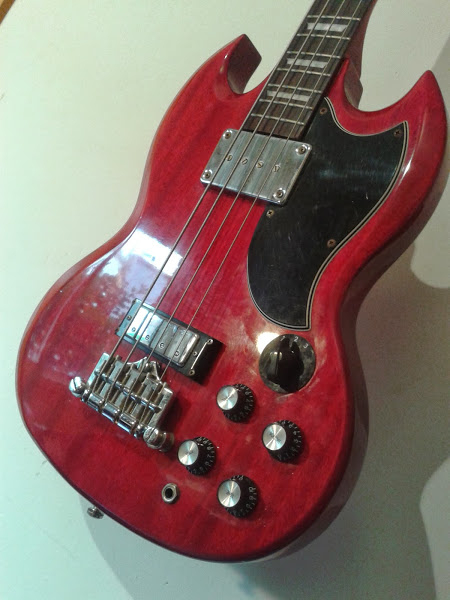

Mi nuevo bajo, me llegó justo ayer y no he podido aguantarme de hacerle unos cambios... le tenía ganas!!
Es un Epiphone SG EB3 de color rojo, me llegó así:
87ad192e767ec2fa4bcc1103e46ba-1736976.jpg 24ac6d98c0242853466c0adab2445-1736976.jpg
Y nada nás llegarme le cambié las cuerdas por unas de entorchado plano, le quité el golpeador (mola que luzca veta) y el chicken-head-knob negro por uno transparente
Hoy me he metido en sério.
- Le he cambiado la humbucker del puente por una single Squier Precision'51.
- Lo he dejado con solo un volumen y un tono.
- He separado las dos bobinas de la humbucker del mástil, de forma que con los otros dos potenciometros puedo hacer que suene de 4 formas diferentes, aunque dos son muy similares:
ambos potes al maximo: humbucker en série
uno al minimo y otro al maximo: single
ambos potes al mínimo: humbucker paralelo
- Le he montado un selector rotatorio de 5 posiciones igual que en mi precision JBJ:
1. Puente
2. ambas en serie y fuera de fase
3. ambas en paralelo
4. ambas en série
5. Mástil
Le he hecho un video pero aun no lo he editado ni colgado, tengo algunos problemas con la masa en algunas posiciones, lo tengo que repasar, pero en mi taller la instalación eléctrica no ayuda demasiado. La mayoria de veces cuando tengo esos problemas desaparecen en el local y en los conciertos.
Camagroc
por el 19/01/2014
Ahí está el video del Epiphone SG EB3 modificado.
Con sus 13 combinaciones de pastillas diferentes
