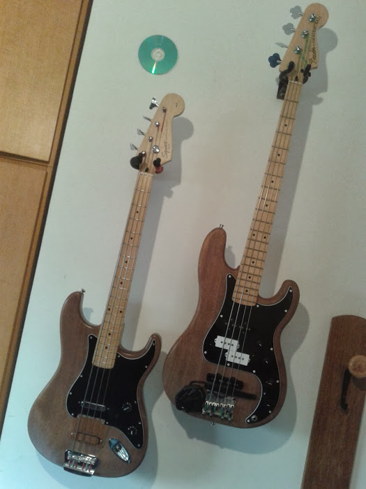

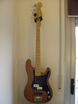

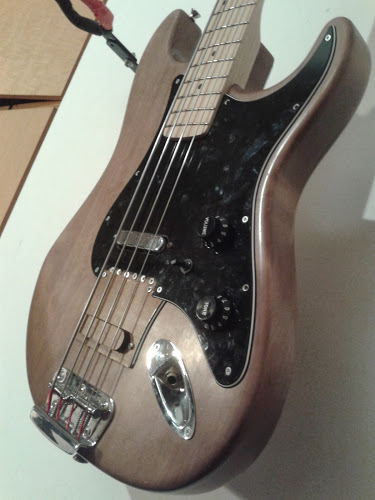

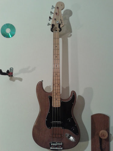

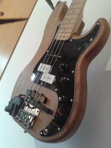

Otro arreglillo que he tenido que hacer debido a que la pastilla Precision'51 que tenia en el Squier Strat Bass ahora está en el Epiphone SG.
He puesto la pastilla original del bronco bass en la posición aguda y por probar he puesto una pastilla de telecaster en la posición grave. Manteniendo el circuito igual. Un volumen, un tono y un selector miniswitch de 3 posiciones:
Además, para darle una línia más strat he tapado con vinilo imitación madera el trozo de golpeador y la pastilla aguda. De lejos ni se ve!!
8e64315db12f02c33923edd0a5cac-1738764.jpg cd424e414d7961d8996569ba377ca-1738764.jpg
Me estoy planteando ponerle la minihumbucker del epiphone en la posición grave para conseguir un sonido más tirando a precision. Antes la quiero abrir y modificarla para poder partirla a single cuando quiera (con un pushpull).
Igualmente ya tengo un selector de 5 posiciones para poder tener las dos pastillas en paralelo, série y fuera de fase.

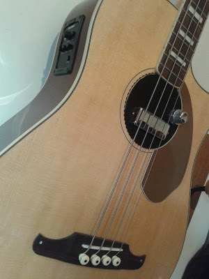

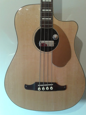

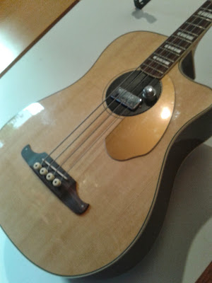

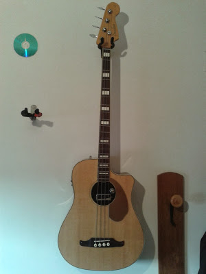

Se me ha ido la flapa otra vez con el kingman. No acabava de estar contento con la pastilla de acústica. Aunque es una pastilla magnética tiene un sonido muy de "acústica", porque está diseñado para amplificar guitarras acusticas.
Me he decidido a ponerle una pastilla de bajo de verdad intentando ser menos invasivo que con el bajo tanglewood, al que le tube que hacer varios agujeros en la tapa.
Pastilla minihumbucker original del bajo Epiphone SG EB3, un pote doble con volumen y tono. Y nada más. Queria abrir la pastilla y poderla hacer single y humbucker paralelo, pero no tenia tiempo ni espacio para ubicar un miniswitch, y mucho menos poner dos potes con pushpull.

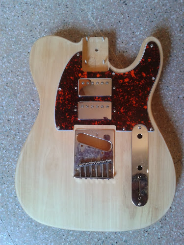

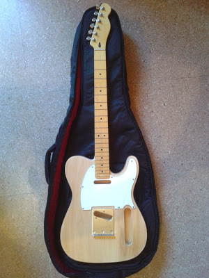

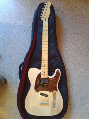

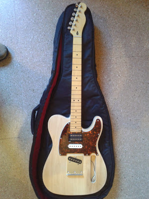

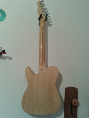

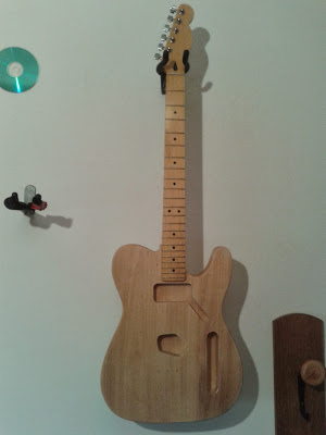

Empiezo un nuevo proyecto de una telecaster, aun no se como acabará. Solo se que tengo un cuerpo de aliso sin acabado y un mastil de una pieza de arce.
He puesto algunas piezas encima para ver las opciones que tengo con el material del que dispongo (tengo de todo menos la placa para la electrónica)
e88492759d92fecf86a5a7adcdab6-1743591.jpg 4be6ba25485a1fe761705143196de-1743591.jpg
4b8a64c11a03e708f7eabf7a0768c-1743591.jpg b770e3f8f9a9497a867536b33e0be-1743591.jpg 31c7ff80a076a210b8db1eea9cc58-1743591.jpg fbdcef743d88429aec5992e11b01f-1743591.jpg 1e32151889d4073a14162577cd0dd-1743591.jpg 5eaf8480e6e7c46276d2c02f07b87-1743591.jpg
La configuración que más me gusta en SSH con el golpeador tortoise. La humbucker seria con tapa cromada.

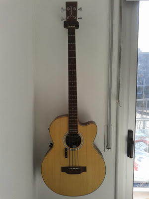

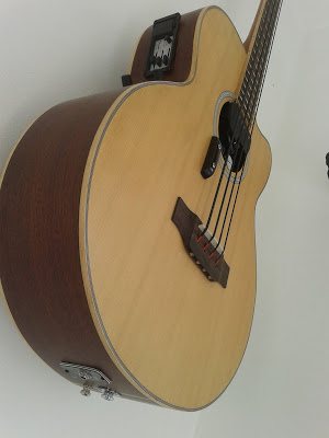

Por poner algo mínimamente interesante, digo que le he puesto la pastilla schaller para acustica a mi bajo acústico Tanglewood (la misma que primero estubo en el Kingman):

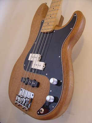

Le he vuelto a poner la pastilla GK3b a mi bajo JPJ, y también he cambiado la tapa de la pastilla Jazz del puente blanca por una negra:
f1b5a527d6b9eba15f550dbad455c-1757752.jpg 614844e9759f70f6aa294871c5435-1757752.jpg
Tengo pensado cambiar el golpeador blanco por uno negro. dejando la tapa Precision blanca y poniendo la Jazz del mástil negra. Además instalaré los 4 potenciometros más separados porque ahora los 4 tan juntitos no se dejan accionar bién. Quedará algo así pero con mas pastillas y mas potenciometros cerca de la zona de las pastillas:
131119ca9d5f9afaa15f247a4e367-1757752.jpg e6a27fe601cdd0ea70940069cd096-1757752.jpg
Las tapas de los potes aun no se si dejaré las cromadas o le pondré unas negras tipo Jazz Bass... ya veremos.

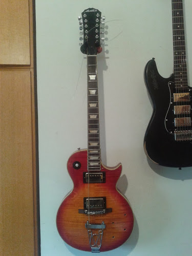

He recuperado el proyecto de una Les Paul de 12 cuerdas:

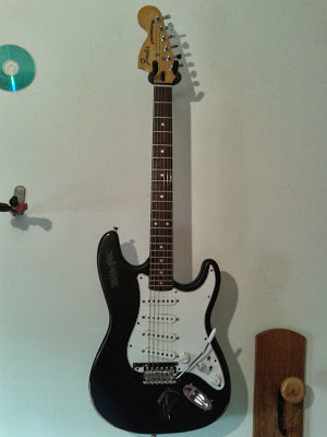

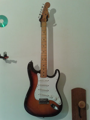

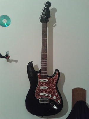

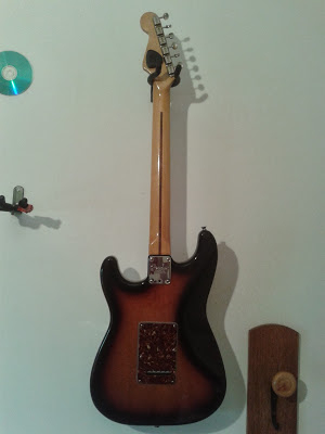

Y la guinda del pastel será mi recuperada Fender Stratocaster de 5 pastillas, que vendí hace un año y medio y que ahora estoy recuperando. (Ésta guitarra es la razón por la que me vendo casi todas las otras guitarras que tengo) No cambiará mucho estéticamente, seguirá con su mástil 60s reissue del 82 de una pieza de arce, con su cuerpo 3tone sunburst american standard y sus espectaculares Pastillas Fender Custom'69 (Abigail Ybarra)... Puede incluso siga con su golpeador verde, pero desde que la ensamblé he aprendido varias cosas mas de electrónica y le quiero hacer 4 cambios para hacerla más intuitiva y rápida.
180e15856b182c374532b71ed63f8-1757752.jpg 23f09e70862017a795289e889ba93-1757752.jpg
Si me encuentro con algun impedimento para hacer exactamente lo que quiero hacer, le puedo montar el golpeador blanco SSSS añadiendo una fender custom'54 en una de las posiciones medias, con una configuración más simplificadas, sin miniswitchs y uno o dos pushpulls. Si eśto tampoco funciona, la dejaria solo con las 3 singles en un golpeador color cobre perlado y mi configuración bàsica especial para guitarras con 3 singles: superswitch con posición telecastser al medio y puspull para poner en série la pastilla central):
f1a721a6f8a1143a26a8cb8f71125-1757752.jpg 5bd7536fdad9ec798fad838b93dbc-1757752.jpg

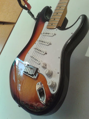

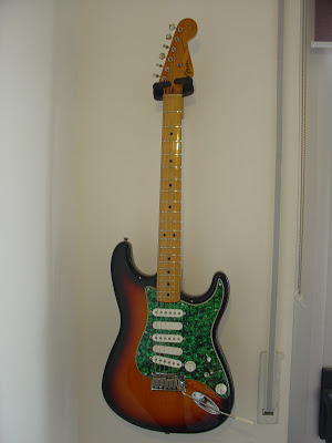

Ésta mañana me la he tomado para trabajar para un par de mis joyas!

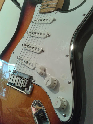

La Strat de 5 singles con golpeador verde ya está modificada. Me gusta porque si no te fijas parece una strat de lo más clásico:
mastil de arce, cuerpo sunburst, golpeador blanco...
Pero si te fijas verás que tiene 4 singles en vez de 3 (ésto no es nuevo en mis guitarras, lo se) y no tiene selector! Solamente 3 potes.
He puesto las 3 Custom'69 (AY) en las posiciones (de puente a mástil siempre) 1-3-4. En la posición nº2 he puesto una una custom '54, que tiene un poquito más de salida que las otras (~5,6 de las '69, i ~6,4 de la '54) con lo que gano algo más de gain combinandola con la del puente.
El selector rotatorio, con el chicken-head-knob blanco es de 5 posiciones, con el circuito hibrido tele-strat que acostumbro a montar, pero ésta vez adaptado a 2 pastillas singles centrales en vez de una:
1.[S___] puente sola (strat1)
2.[SS__] puente + medio1 en paralelo (strat2)
3.[S__S] puente + mástil en paralelo (tele2)
4.[__SS] medio2 + mástil en paralelo (strat4)
5.[___S] mástil sola (strat5)
Ambos potenciometros de volumen y tono son pushpulls, el de tono para la del puente y el de volumen para la del mástil. Accionándolos la pastilla central se conecta en série a la pastilla externa.
Presionando los dos pushpulls las 5 posiciones del selector son las 3 típicas de una pastilla con 2 humbuckers:
1.[H__] puente + medio1 en série
2.[H__] puente + medio1 en série
3.[H_H] puente + medio1 en série, en paralelo con medio2 + mástil en série.
4.[__H] medio2 + mástil en série.
5.[__H] medio2 + mástil en série.
Combinando los pushpulls puedo tener combinaciones mixtas de singles y humbuckers:
1.[S__] puente sola (strat1)
2.[SS_] puente + medio1 en paralelo (strat2)
3.[S_H] puente sola, en paralelo con medio2 + mástil en série. (fat tele / tele custom)
3.[H_S] puente + mástil en paralelo (supertele)
4.[_SS] medio2 + mástil en paralelo (strat4)
5.[__S] mástil sola (strat5)
Son 10 sonidos, no es "la mar de versátil" pero para un grupo de versiones donde los sonidos basicos de tele, strat, les paul, superstrat y supertele y fat tele son los más habituales, no necesito mucho más.
Me falta un cambio de cuerdas y reajustarla un poquitín. Cuando esté a punto caerá el video!
8813c325d0ee1cccf7c320d155f2d-1758926.jpg 407ffc81702d22ae9015d8f228023-1758926.jpg 64985f8a39ba07caeb6342270d4df-1758926.jpg 7d011ebe82fc2d136f66ea68504ca-1758926.jpg
Lástima que anteriomente le hice unos agujeros para miniswitchs. Los he intentado disimular con cercos de cinta aislante blanca. Y también me quedan los agujeros para la pastilla GK3, pero no me importa, quizás se la acabe poniendo.

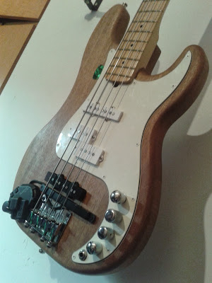

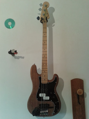

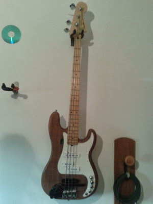

Después de la Strat4 me he puesto con mi Bajo JPJ. Cambio de golpeador, cambio de tapas de potes y pastillas, espaciado y reorganización de los controles...
943967dc7fed784ad152b927a603f-1758926.jpg 5748f87163b3eda794e3ac604d246-1758926.jpg
Me ha llevado un buen rato:
· Primero el agujero para la pastilla Jazz del mástil, usando como plantill el golpedor blanco.
· He marcado a ojo las posiciones de los potes, separados de una distancia similar, respetando mas o menos la curva que describen los 3 primeros, de forma que el primer y segundo pote me quedan cerca de la pastilla Precision que es donde apoyo el pulgar normalmente.
· Presento el golpeador sobre el cuerpo del bajo, marco los agujeros de los potes en la madera y vacio un buen cacho de madera para me quepan ahí los dos potes.
· Reorganizo los potes (de arriba a abajo):
1. Volumen
2. Tono (antes lo tenia muy poco a mano, y lo uso mucho con el bajo)
3. Selector rotatorio de 5 posiciones para las pastillas Jazz
4. Blender para pasar de sonidos Jazz a Precision
5. Salida de jack.
Le he puesto tapas de pote tipo Jazz-Bass, no se ven mucho, pero las cromadas, habiendo tantas, cantan mucho y no me gusta.
No hace falta video suena igual de bién que antes. Quizás cuanto tenga un poco más por la mano la GR55 con el bajo le haga uno.
Ahora éstos dos parecen hermanitos:

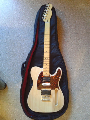

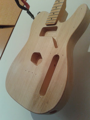

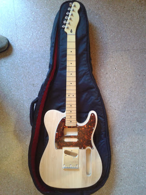

Avanzo un poco con la tele SHH
He ruteado el hueco para las dos humbuckers y ya están en posición.

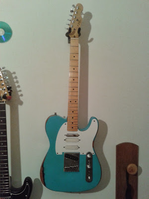

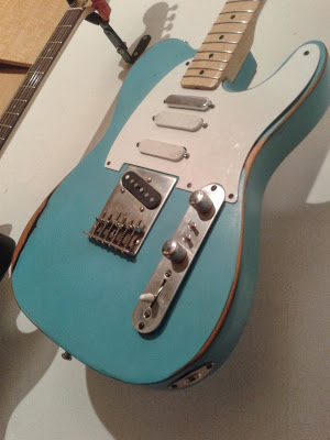

También he empezado con la Tele azul SS-SS:
733c1de4287b25aaa9e4bf0db60ab-1761394.jpg d0452567f9a2cc805d9ae93551497-1761394.jpg
He mantenido la pastilla del puente original que me venia de mateobosch, una Texas-Special.
Al mastil le he canviado la pastilla Squier original por una Fender que saqué de una Tele Mexicana.
Las dos del medio son Lace Sensor, una blue al mastil y una red al puente.
Selector de 5 posiciones superswitch.
La estoy configurando exactamente igual que la Strat4, sólo que en vez de tener pushpulls, tiene miniswitchs.
