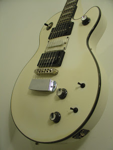

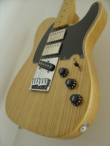

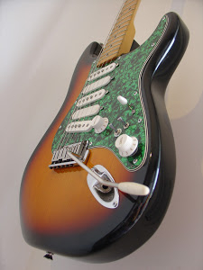

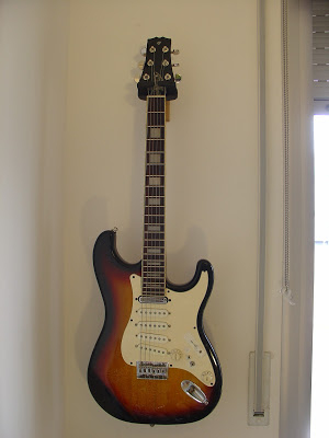

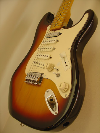

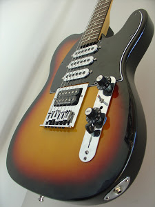

Vuelvo con algo que ya hice en otros proyectos HSH.

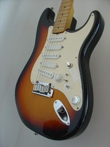

He recuperado un golpeador strat SSSSS que tenia guardado en el cajón y le he montado 5 singles a la HardTail. 4 de strat y 1 de telecaster en el mástil.
He mejorado el concepto original que he montado en varias guitarras, que montaba siempre un selector de 3 posiciones para las pastillas de puente y mástil y varios switchs, pushpulls o spin-a-splits para activar las opciones de single-humbucker y la de añadir la pastilla central:
2fb898d5aa204de5da0f08a157c73-1567816.jpg c35fb2cec2ee926a996aeb2371859-1567816.jpg d4c5d0f3d704fcddafa10c1ea1f52-1432630.jpeg fdb79193d1cc6b93967651dc9f9e0-1567816.jpg 9ec2d272e06ba5339fbb0d6da1974-1567816.jpg 2190dea6ffe6f4fd0b1c8dad71e0e-1567816.jpg
La mejora la he conseguido con el selector 5way megaswitch que me proporciona las 5 combinaciones para 3 pastillas singles que más me gustan, combinando sonidos fender y strat en el caso y de pastillas singles, y añadiendo sonidos superstrat y Les Paul en el caso de pastillas humbuckers (con la single central)
switchs arriba / abajo-arriba / arriba-abajo / switchs abajo
1. [S__] [H__] [S__] [H__]
2. [SS_] [HS_] [SS_] [HS_]
3. [S_S] [H_S] [S_H] [H_H]
4. [_SS] [_SS] [_SH] [_SH]
5. [__S] [__S] [__H] [__H]
El aspecto es algo descuidado, pero suena de maravilla y es muy facil de dominar las 12 combinaciones de pastillas que me da:

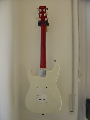

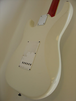

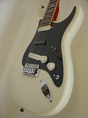

Un par de cambios en la "sobras-caster" blanca.
Como he vendido la Eko Florentine con el mástil original, le he puesto a la strat el mástil cort tipo LP que compré para el proyecto Eko.
Igual que hice con el otro mástil, le he recortado un par de centímetros del zoque del mástil dejando el diapasón igual de largo que antes. Por lo que queda muy cercano a la pastilla grave.
A falta de repasar y quintar la guitarra queda así:
079bbc718fcac2bc761cecf6f0a94-1568430.jpg e3de415028060246d3b7afd324427-1568430.jpg
048552fd9e3f3646641b93045d991-1568430.jpg f5a8854898347fea33078d9d52a92-1568430.jpg
(El mástil, aunque rojo por detrás queda algo raro, por delante le queda de muerte!)
Otro cambio bastante evidente es que le he puesto una tapa negra a la pastilla central. Ésto lo he hecho junto con otro cambio menos evidente, que ha sido cambiar el miniswitch on-on que controlaba la pastilla central por uno tipo on-off-on negro, que en éste caso sigue teniendo la misma funcion, con el añadido que también se puede añadir la pastilla central fuera de fase. Un sonido algo raro pero interesante para segun qué experimentos.

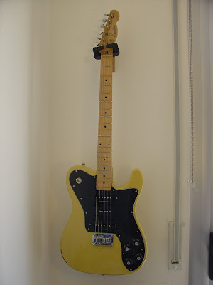

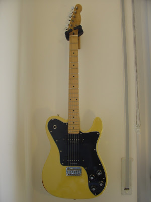

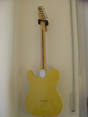

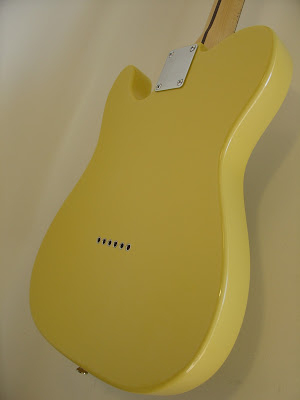

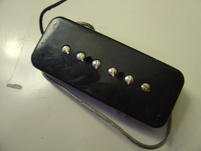

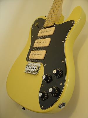

Presento la nueva joyita que ha entrado hoy mismo en mi colección. La tenia en venta el forero bangbang.
Una squier telecaster custom II P90:
9b2f8056e05f6d9ab94d2680098aa-1568442.jpg bfb14dc820668050176c8e3cde5f4-1568442.jpg 0ad4174c2ac99f987484b88d594b4-1568442.jpg 5fda7b3deeda9349facd728966667-1568442.jpg
Tiene unos años pero está en perfectísimas condiciones.
Hace cosa de dos años que tube una guitarra electrica con 3 P90 (yamaha SA503TVL) un monstruo con el que estaba encantado pero que cambié en un desafortunado ataque de gas y la perdí para siempre. Desde entonces que voy detrás de todo tipo guitarras con P90, incluso he intentado montarme alguna yo a mi modo pero nunca he llegado a buen puerto. Por fin tengo una señora telecaster con la que me haré mi guitarra de 3 P90 a mi manera y de una forma bastante sencilla. Para eso tengo la guitarra y una pastilla P90 Seymour duncan (posición mástil) que usaré para poner en la posición central.
Para mejorar el esquema de la TVL (en el que me voy a basar) y siguiendo mi estilo voy a hacer que ésta pastilla central se pueda conectar tanto en paralelo como en série, y lo haré solamente modificando dos potenciómetros de los 4 que lleva.
Primero haré que el circuito principal con el 3way switch y las dos pastillas P90 (duncan designed) se controle a partir de un solo pote de volumen y uno de tono (los que ahora son para la pastilla del puente).
Después configuraré el pote de volumen del mástil para que pueda añadir la pastilla central siempre que quiera solamente subiendo el volumen.
Por último cambiaré el pote de tono que me queda por uno de balance y lo usaré a modo de switch de forma que girando el "tono" al máximo la pastilla central esté conectada en série, y girando al mínimo esté en paralelo.
Con todo esto, el único cambio estético que tendrá la guitarra será el tener una pastilla más (posiblemente compraré 3 cubiertas P90 color crema para resaltar la presencia de las pastillas) y la mejora funcional será de tener los 3 sonidos básicos de la tele custom P90 a tener 9:
Normal - Paralelo - Série
1.p__ - 1.pp_ - 1.PP_
2.p_p - 2.ppp - 2.pPp
3.__p - 3._pp - 3._PP
Con la central en paralelo los sonidos de la guitarra serán más similares a una stratocaster, y con la central en série seran sonidos tipo humbucker.

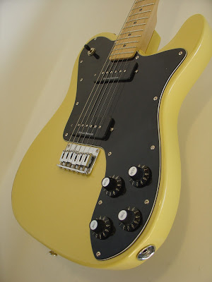

Cambio de planes para la Squier P90x3.
He conseguido DOS de éstos: Free-Way 6-position toggle Switch de StewMac!
Voy a conectar direcamente las 3 pastillas al selector copiando el esquema para 3 humbuckers:
1.H__ / 2.H_H / 3.__H
4.HH_ / 5.HHH / 6._HH
Me gustaria que la posicion nº5 fuera [_H_] en vez de [HHH], si no consigo modificarlo simplente pondré un volumen independiente para la central y el otro para la otras dos, dejaré los tonos como están pero uno lo cambiaré por un pushpull para poner la pastilla central en série!

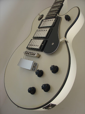

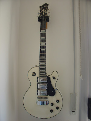

Camagroc
por el 22/03/2013
Ya está puesto el Free-Way en la Hagstrom Swede, he tenido que modificar el esquema original, que es de 2 volumenes y dos tonos para mantener mi configuración de 1 volumen y 3 tonos. He invertido más tiempo en agrandar el agujero para el switch que en hacer el cambio de conexiones.
b9000736475c83c15100468a1c907-1569659.jpg af648ad46227b6133d91df4087017-1569659.jpg
Funciona perfectamente!
He aprovechado para cambiar el pomo de jazz bass del selector rotatorio inferior de 4 posiciones por uno tipo chicken head. Es más facil de accionar y de ver en qué posición se encuentra.

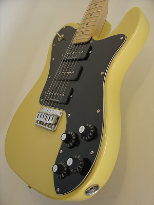

Con la telecaster P90x3 de momento estoy agrandado la piscina para que me quepa la pastilla central.
Me queda desmontar todos los elementos del golpeador, recortar el agujero para la pastilla central y entonces ya podré reestructurar la electrónica, montarla y a tocar!

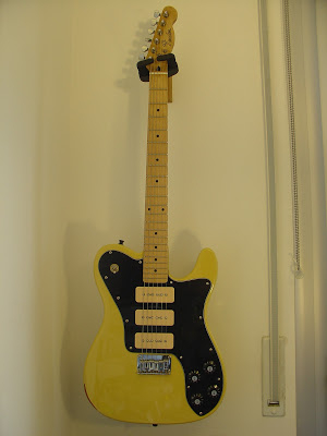

Camagroc
por el 25/03/2013
Squier Telecaster P90x3 Camagroc-Custom!
da4aae0b9fc8b1930830cebfcbd44-1571195.jpg 6fee8292faedcdbc52dec4cdfe59b-1571195.jpg
Con Push-Pull el un tono para poner la central en série.

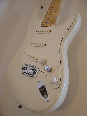

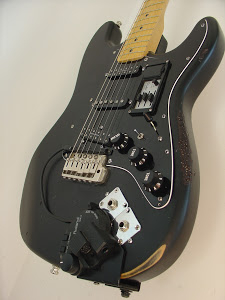

Se me va la olla otra vez. Baile de mástiles!

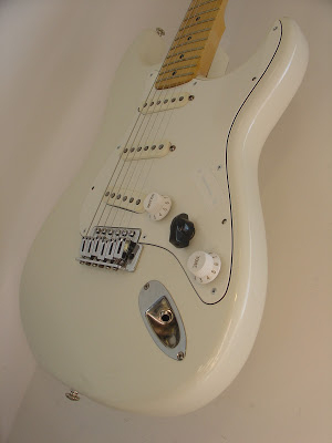

Sigo emperrado en tener una strat toda blanca con el mastil de arce, por eso hoy mismo he conseguido uno (imitacion fender) para la sobras-caster. No lo he montado aún porque me falta poner algo de cuña, y tampoco tengo afinadores, pero estoy en ello. Colgaré unas fotos luego.
En vez de las pastillas squier que tenia le he puesto unas Fender USA Standard algo viejunas que conseguí hace unas semanas, golpeador blanco y, atención, sin selector ni miniswitchs! Visualmente solo tendrá tres potenciometros. Nada más!
He aprovechado el selector tipo PRS de 6 posiciones que desmonté de la hagstrom swede HHH y lo he montado con la misma configuración en la strat, situado en la posición del primer tono, el pote del medio.
1.S__ ; 2.SS_ ; 3._S_ ; 4.S_S ; 5._SS ; 6.__S.
El primer pote es solo el volumen y el tercero es el tono con pushpull para poner la central en série y así tener combinaciones humbucker:
1.SS_ ; 2.SS_ ; 3.___ ; 4.SSS ; 5._SS ; 6._SS.
De momento llevará unas tapas de Jazz-Bass negras porque son las unicas que puedo poner en el selector 6way, que va con tornillito. Quiero conseguir un selector tipo chicken head blanco, cuando lo tenga le pondré las otras dos tapas de potes de strat normales.
El mástil tipo LP-PRS con pala 3+3 y escala 24,75" que modifiqué para adaptar a la strat blanca se lo he puesto a la Strat Hardtail porque el mástil tele zurdo color ambar lo quiero otra vez para mi AcuStrat:
a04a30d5cdb3ba092978a98da7e41-1572491.jpg 408b51dd24ff39489d3902254e23e-1557812.jpeg
El mástil con pala de metacrilato que tenia en la AcuStrat no me acaba de gustar estéticamente, aunque es muy cómodo y estable, quizas lo acabe vendiendo o poniendo en otra guitarra...

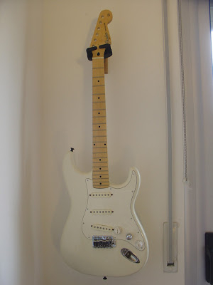

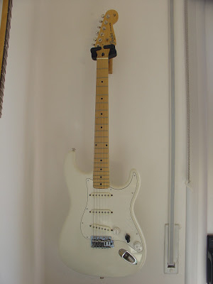

Camagroc
por el 28/03/2013
Así está la strat toda blanca aun sin afinadores ni cuerdas.
El golpeador es original fender USA y las pastillas también.
7833b366fe985042c24bf19d64644-1572863.jpg 37e9c70c44c6b1eebd08ed0bc2522-1572863.jpg
Debajo de la tapa de telecaster cromada está el selector 6way tipo PRS.
1.S__ (strat - tele)
2.SS_ (strat)
3._S_ (strat)
4.S_S (tele)
5._SS (strat)
6.__S. (strat - tele)
Subiendo el Pushull del pote de tono se quedan asi:
1.SS_ (igual que [H__])
2.SS_ (igual que [H__])
3.___ la pastilla central queda muteada porque el vivo queda en contacto con masa.
4.SSS (a medio camino entre [S_S] y [H_H])
5._SS (igual que [__H])
6._SS (igual que [__H])

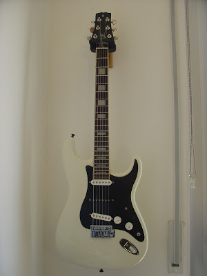

Camagroc
por el 28/03/2013
Aqui está ya con los afinadores, cuerdas y el chicken head knob en el selector rotatorio.
1d8af35cda190dc308e256fd62527-1573027.jpg 61a2ae6a1c431a2d5bff91a233700-1573027.jpg

Le he cambiado las tapas de las 3 pastillas P90 a la squier tele custom.
Me gusta que se vea que lleva 3 P90s!
