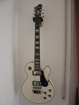

Ayer por la madrugada, primera sesión nocturna con el soldador.
Cambiada la P90 por la humbucker original
Cambiados los dos potes de volumen por unos originales Gibson de 500K
Cambiados los dos potes de tono por UNO sólo. Original Gibson de 300K reciclado de mi SG, con su condensador de lenteja. (para salir del paso). El tono de graves es un pote estéril, por no dejar el bujero. Ahí irá definitivament el tono único y dónde el tono de agudos irá el blender de la pastilla central.
Además, limpieza general, cambio de cuerdas, quintaje, etc.

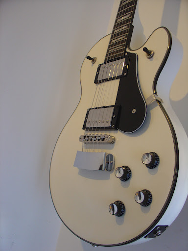

Placa redonda negra típica alrededor del toggle switch general, con las letras Rhythm-Treble en dorado (no la encontré de otro color, me hubiera gustado más en blanco o plateado)
El otro 3way toggle swtich lo he substituido por un potenciometro de tono general. Con un pote de strato blanco para que quede más disimulado.
Ahora me quedan las posiciones de los dos potenciometros de tono líbres. Los usaré como blenders para poner cada humbucker de doble a simple (cuando tenga las pastillas) de momento tengo los potes puestos y desconectados.
Los otros dos potes de momento son los volumenes independientes de las dos pastillas. Cuando ponga la 3a pastilla, uno de ellos será un volumen general (el de agudos) y el otro será volumen independiente para añadir la pastilla P90 central (el de graves).

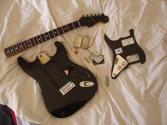

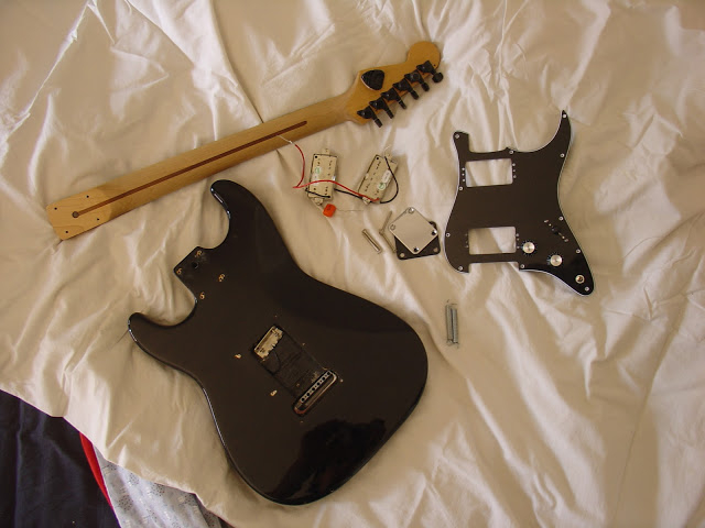

Proyecto fugaz: Squier Strato HH
Las Piezas:
Mástil squier
Cuerpo Nasville
Puente ?
Pastillas PAF Classic '57 de la Hagstrom Swede
Golpeador Strat HH no Fender
Selector 3way Fender
Placa y tornillos ?
Condensadores orange drop
Pote gibson para volumen y ?? para tonos

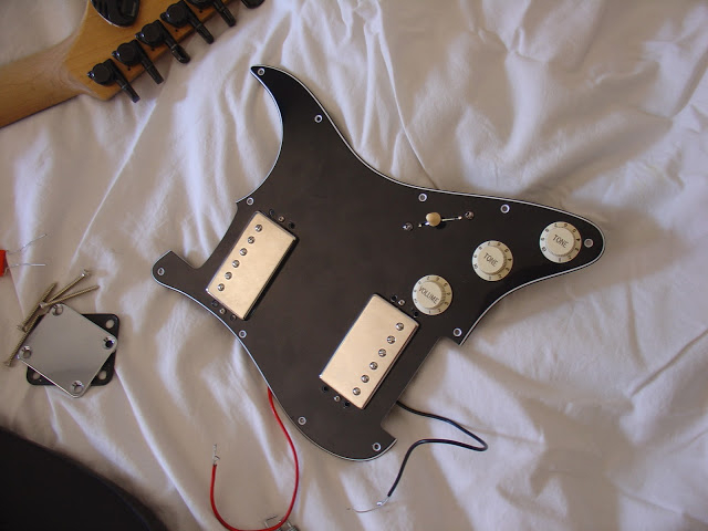

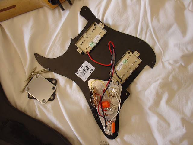

Camagroc
por el 06/05/2012

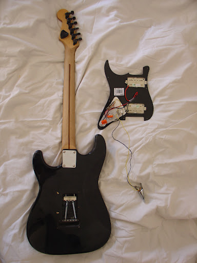

Montando la electrónica.
Con un circuito sencillo, a medio camino entre una telecaster y una Les Paul:
· Un potenciometro de volumen general
· Dos potes de tono, cada una con su orange drop, de 0.036 para agudos y de 0.047 para graves.

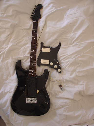

Camagroc
por el 06/05/2012
Junto el mástil con el cuerpo y compruebo que la electrónica funciona antes de montarla en el cuerpo

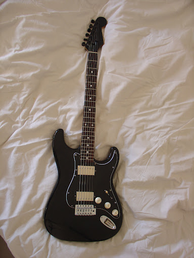

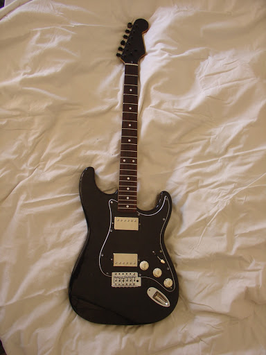

Camagroc
por el 06/05/2012

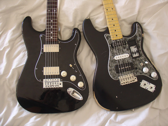

Pongo el golpeador, sueldo el cable de masa al puente y los cables de la salida de jack, y vuelvo a comprobar que todo está en orden. Finalmente pongo las cuerdas (unas elixir del 0.010):
42f033349fab94c9321ac2512581e-1360140.jpg 5be922b6a6a0dd399863909d60726-1360140.jpg
Ya está lista para tocar!!
Una foto con su hermanita AcuStrat SSH:
