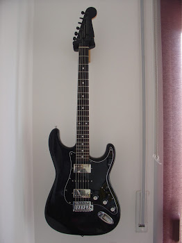

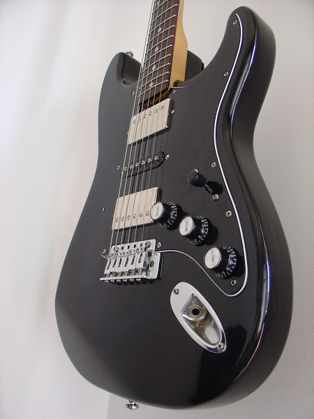

Ya está hecho!
La Strat es una HSH!
Selector 3way y volumen totalmente independiente para la pastilla single central.
837f6d14c7eda889aeb5156dc9025-1372038.jpg [ Imagen externa no disponible ] e81f6a87705b8d7b67c7b03947e7b-1372038.jpg

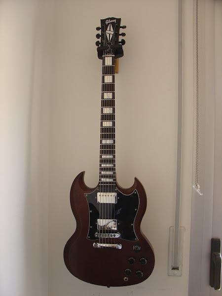

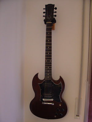

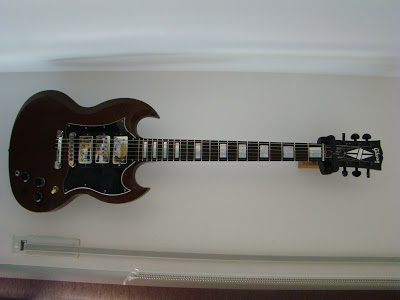

Volviendo a un proyecto muy anterior a éste hilo, en el que transformé una Gibson SG Brown Faded normal en una Gibson SG3 con aspecto custom:
beafa4c9dc0ebc18c73ffd072e01f-1381563.jpg c547180eceaf7557ddba783ef8b05-1381563.jpg
Por petición de un comprador la he dejado otra vez con dos humbuckers. Dejandole los pushpulls de cambio de fase y de paralelo/serie.
La he configurado con un solo tono general, y el otro tono (el que deberia de ser para la pastilla aguda) es un potenciometro con pushpull que sirve para partir las dos pastillas a singles de forma independiente:
- La pastilla del puente pasa a single bajando el pote a cero, y es humbucker subiendo a diez. Tipo spin-a-split.
- La pastllla del mástil pasa a single tirando del pushpull. Con el pushpull abajo, es humbucker.
Su aspecto es éste:
