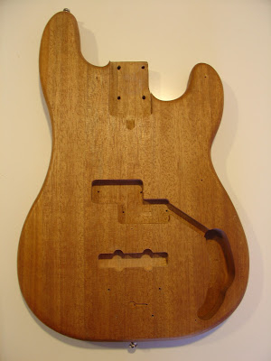

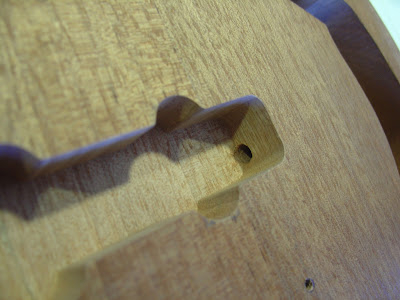

Sorprendido estoy que en Herrera me han hecho el hueco para la Pastilla Jazz Bass en 3 dias (Lo llevé el viernes y lo recogí ayer martes)
Un trabajo de profesional, cómo no! Y además ser ha regalado haciéndome el canal para pasar los cables hasta la cavidad de los potenciometros!
78bc304ca320b61654b9da7deab0b-1552550.jpg 30b0ff1f27eea620bd80a6931359e-1552550.jpg
Se nota que la madera tiene unos añitos y se los ha pasado expuesta, ha cogido color. En el hueco de la Jazz se ve la madera más clarita.

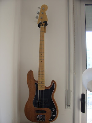

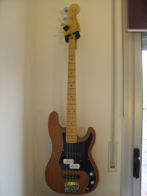

Sin perder el tiempo he montado el bajo otra vez modificando la electrónica con dos pushpulls. Funciona exactamente como queria.
Un volumen y un tono.
Los dos pushpulls abajo: Ambas pastillas en paralelo. Sonido bien balanceado de un bajo de dos pastillas con las dos a 10.
Puhspull del volumen arriba y pushpull del tono abajo: Solo suena la pastilla Precision, la más cercana al mástil. Precision 100%
Pushpull del volumen abajo y pushpull del tono arriba: Solo suena la pastila JazzBass, la más cercana al puente. Sonido funk total!
Los dos pushpulls arriba: Ambas pastillas en série. Más ganancia, menos definición, sonido algo desgarrado. Para tocar heavy, vamos!
0b74113f3786fff4949ece3977312-1566566.jpg 5cef74673048d88254a7d830b1426-1552550.jpg
Ay dios mio que bajazo!
Ahora mismo pongo a vender mi otro bajo!

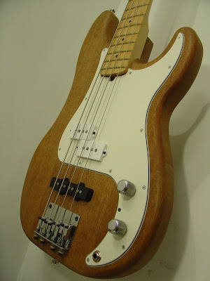

Tema estético.

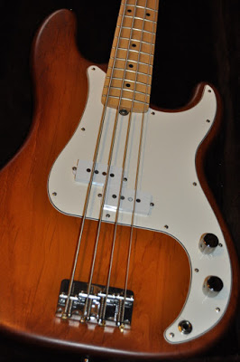

Mirando fotos de precision encontré éste de acabado natural con el golpeador blanco y pastillas blancas
Mi idea es hacer algo parecido con el mio.
De momento ya he conseguido lo más difícil, las tapas de pastillas blancas.

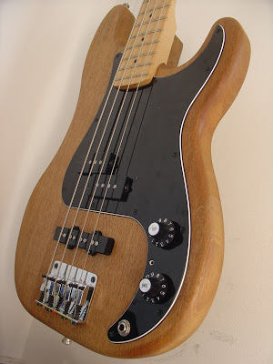

715da36335ebe8749e6b640a9e5c5-1555856.jpg 948d3b0612a61a599f6669c274fd9-1555856.jpg
Me falta solo comprar un golpeador Precision blanco.
Los potes strato, solo ponerlos ya he visto que son una cagada, le acabré poniendo unos cromados de fender telecaster que tengo por ahí.

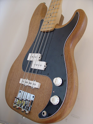

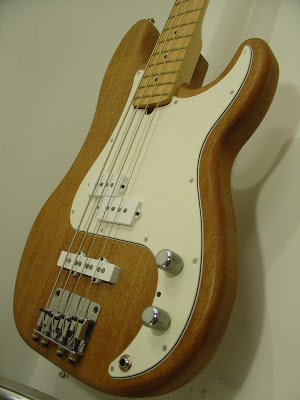

Haciendo pruebas con el golpeador blanco y las tapas de pastillas:
6fe706ace16dc495c9531d27d4371-1556666.jpg 01d3e366256dd6deac1badd5b42d7-1556666.jpg
Creo que me gusta más la segunda opción, con una negra y la otra blanca. En la primera canta mucho la pastilla jazz blanca!

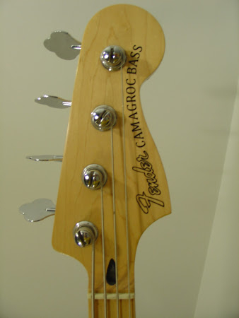

Y pala personalizada!!!! gracias a mcraneo

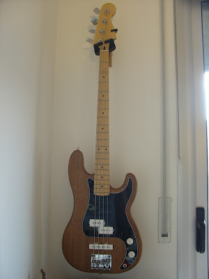

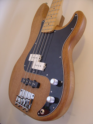

Me lo miro y me lo remiro y no me acaba de gustar.
Creo que le volveré a poner el golpeador negro. Quizás con la pastilla Precision blanca. Y en un futuro quizas le pinte todo el cuerpo blanco, contranstando la pastilla Jazz negra sobre el cuerpo blanco y la pastilla precision blanca sobre el golpeador negro.
El golpeador blanco queda mejor en un bajo sunburst... de toda la vida!
kikegg
por el 28/02/2013
Golpeador negro compañero... para ese tono de color es lo que mejor le va.

Con los pushpulls tengo además la funcion de las dos pastillas en série y no tengo que agujerear madera ni golpeador para poner el tercer pote o variar la salida de jack al lateral. A mi me gusta así porque no soporto tener que ir subiendo y bajando los volumenes independientes de cada pastilla, como mucho le pondria un switch de 3 posiciones.
Totalmente de acuerdo con el color negro del golpeador. De momento la dejo con golpeador y pastilla jazz en negro, y la pastilla precision blanca para que destaque y se vea algo "diferente". Me guardo las tapas de jazz bass para darle un aspecto friki cuando tenga un jazz bass de verdad (estoy en ello).
