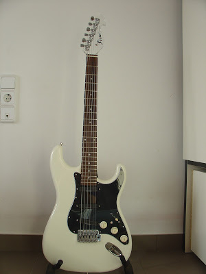

Retomando otra vez el proyecto de la Hagstrom Swede, ya le falta poco para llegar a la perfección!
Por fin le he puesto la humbucker que le hacia falta en la posición central. Una Seymour Duncan'59 (cómo no) SH1n de 4 cables y un super selector rotatorio de 6 posiciones con el tipico "chicken head knob"
La pastilla central puede pasar de doble a simple girando el segundo pote de volumen.
Los controles para cada una de las P-Rails siguen siendo los miniswitchs negros de 3 posiciones (Rail-Humbucker-P90)
El selector rotatorio lo he diseñado con las siguientes combinaciones:
1. [X__] Puente
2. [XX_] Puente + Medio
3. [X_X] Puente + Mástil
4. [XXX] Puente + Medio + Mástil
5. [_XX] Medio + Mástil
6. [__X] Mástil
(La única posición que no tengo es la del medio sola, pero sí tengo las 3 a la vez)
Ahora éste engendro es capaz de generar 45 interesantísimas combinaciones!!
[H__] [P__] [S__] [HH_] [PH_] [SH_] [HS_] [PS_] [SS_] [H_H] [P_H] [S_H] [H_P] [P_P] [S_P] [H_S] [P_S] [S_S] [HHH] [PHH] [SHH] [HHP] [PHP] [SHP] [HHS] [PHS] [SHS] [HSH] [PSH] [SSH] [HSP] [PSP] [SSP] [HSS] [PSS] [SSS] [_HH] [_HP] [_HS] [_SH] [_SP] [_SS] [__H] [__P] [__S]
Entre las cuales se encuetran 20 de los sonidos más típicos de las guitarras rockeras de toda la vida, en negrita (Les Paul - SG, Strat, SuperStrat, Telecaster, SuperTele, Tele Custom, Fat Tele, Goldtop, black beauty, y varios hibridos)
El siguiente paso en la evolución será cambiar la humbucker central normal por otra P-Rail. Entonces necesitaré otro miniswitch de 3 posiciones que pondré en el lugar del segundo pote de volumen. Quedará más rara aún, pero sonará bestial, con nada menos que 60 combinaciones de pastillas!!
Aquí está la béstia blanca! Mi white beauty particular!

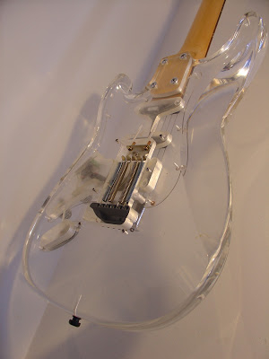

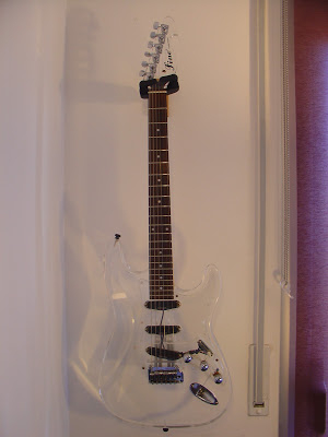

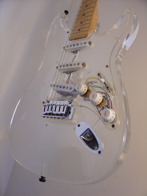

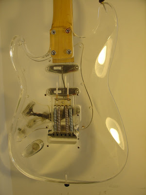

Cuidao con lo que me acaba de llegar.
2b96550ad76ac3bc380fd6a4a0424-1515050.jpg 6f2dbaa71086d60b8bd997a2b7f88-1515050.jpg 5560cd1cc98ef229d1a42ac9fb448-1515050.jpg 44cf2b4dd3cc8486d25858599e05f-1515050.jpg 8a3cdfbea885fff9fd16a6e5b3c4d-1515050.jpg 13c768187ad34b149b0c6be88944e-1515050.jpg b3fc25bed55ed963e27ec22962fb5-1515050.jpg
Trae tres pastillacas Seymour Duncan Hot Rails de 4 cables, con mucho potencial, pero tengo ganas de ponerle unas pastillas 100% strat. Las Hot Rails me serviran para otro proyecto strat.
Ya tengo en casa un juego de pastillas Fender Tex-Mex con tapas blancas, que intentaré montar con un pushpull para conectar la central en serie y un selector mega switch de 5 posiciones con un esquema TeleStrat:

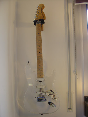

El mástil con el diapasón de palorosa no me cuadra, quiero ponerle uno de arce. Tengo un par de opciones: La primera será el mástil customizado "destrozocaster" que le compré al forero "halaketepires", que és muy fino, rápido y cómodo y con un aspecto muy setentero con la pala grande.

con esa no hay mas guebos que hacer las soldaduras bien pulcras
Camagroc
por el 20/12/2012
Sí tio, estoy en ello... Cuesta lo suyo, hay que ser muy cuidaso.
El problema más importante que me he encontrado es que el 5way megaswitch es demasiado grande y no cabe en el hueco del golpeador. Tendré que pensar otra opción.

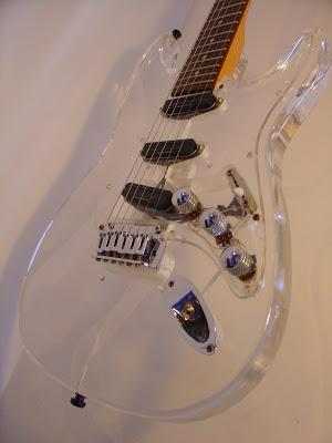

Cambio de mástil, pastillas y potenciometros. Ahora sí tiene aspecto strat total!
De momento con el selector de origen porque uno original fender no cabe... argh!

Con ésta strat transparente poca cosa hay que hacer, solo me queda acabar de montarle la electrónica con alguna modificación interesante y a meterle caña!
Me tendré que buscar otro proyecto, alguna idea tengo con las tres pastillas SD Hot Rails que me han sobrado. Pero solamente será una strat con dobles que pasan a simples.
Mi prioridad ahora es ponerle la P-Rail central a la Hagstrom Swede White Beauty HHH y encontrar un sistema menos complicado para poder hacer el cambio P90-Humbucker-Single de las tres pastillas. Habia pensado otro selector rotatorio pero no tengo ni la más remota idea de si se ha hecho y nisiquiera si es posible...

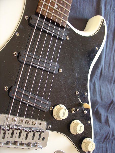

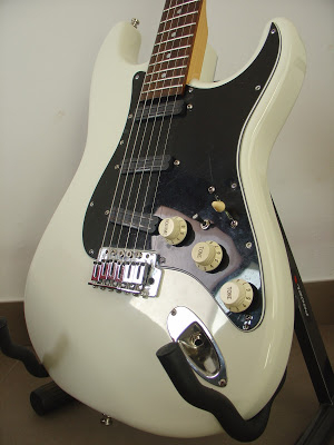

De momento sí tengo una Strato con 3 minihubuckers seymour duncan hot rails que ya es algo nada despreciable:
0cf9e8532621404806395f478d7d3-1526278.jpg 8ceb985c6dbe1a2deb78a820da9f4-1526278.jpg
Como es habitual en mis enjendros tiene multitud de combinaciones, no le hace falta más pastillas!
Selector de 3 posiciones Fender Telecaster solo para las pastillas de mástil y puente
1. Puente
2. Puente + Mástil
3. Mástil
Miniswitch de 2 posicones para añadir la pastilla central:
1. Puente + Medio
2. Puente + Medio + Mástil
3. Medio + Mástil
El tercer potenciometro es spin-a-split para la pastilla del puente y el pushpull pasa de humbucker a singles las pastillas del medio y mástil a la vez. Con lo que se pueden tener 4 combinaciones diferentes de pastillas singles i/o humbuckers:
HHH: Pushpull abajo y potenciometro a 10
HSS: Pushpull arriba y potenciometro a 10
SHH: Pushpull abajo y potenciometro a 0
SSS: Pushpull arriba y potenciometro a 0
Combinando las 6 opciones de combinacion de pasillas con las 4 opciones de configuraciones de pastillas simples y dobles se obtienen 18 sonidos diferentes:
