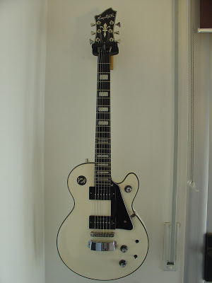

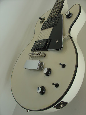

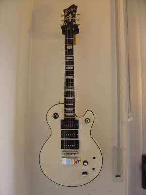

Vuelvo con la Hagstrom Swede.
Hasta ahora la tenia con un solo miniswitch para cambiar a la vez las combinaciones de cada una de las P-Rails.
He cambiado la posición del potenciometro de volumen y le he puesto otro miniswitch.
Tambén he puesto un segundo pote de volumen, que de momento no está conectado a nada.
Podria poner dos volumenes independientes, o incluso trasladar el volumen en el cutaway y poner dos tonos independientes...
... pero no es lo que tengo pensado.
3a50e8b6fda588e7c3c1ce387205a-1481087.jpg a213496d23d86182c1835f3f5f28c-1481087.jpg
Lo que tengo pensado, puesto que no hay nadie interesado en comprar, es ponerle una tercera pastilla en la posicion central. Algo que ya queria hacer cuando me pillé la guitarra.
Para mi lo ideal seria una single, pero no quadra nada en ésta guitarra y no sabria como hacer el agujero sin liarla.
Por lo que le pondré una humbucker! Exactamente tengo en mente otra P-Rail.
La idea es adquirir una P-Rail HOT nueva y poner la P-Rail que ahora está en el puente en la posición central.
El segundo pote de tono activiaría la pastilla central, y cambiaria las combinaciones de la Prail con uno de los dos miniswichs, junto con otra de las dos pastillas, seguramente con la del mastil.
Mi idea:

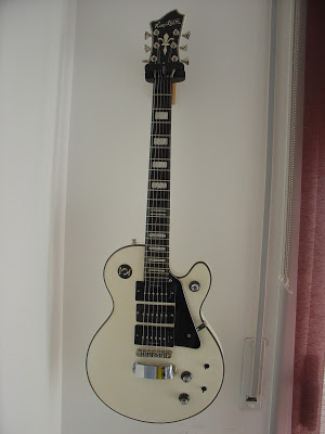

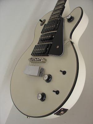

No hay forma de vender ni cambiar la Hagstrom!
He decidio que como me la voy a tener que quedar, la modificaré a mi gusto, igual que mis Telecasters HSSS y SHH, y la Strat HSH.
Lo que le faltaba a la Hagstrom para mí era una single central conectada en paralelo para tener sonidos más strat.
He recoortado un golpeador strat negro con la forma y la medida de un marco de pastilla humbucker, dejando el agujero para una single.
Aunque lo tengo, no he puesto el marco porque me molesta al rascar y al hacer arpeados con los dedos.
63eadc2829e7b1a5c546ee6639da4-1484212.jpg b3eb7660e89c8c58c224b6e7641a8-1484212.jpg
Si mas adelante me animo y tengo cash, le pondria una P-Rail en el centro, pero así ya suena más que bién. Multiplica por 2 las 15 combinaciones que tenia antes. La pastilla central se añade en paralelo a quelquier combinación de las otras pastillas solamente subiendo el segundo pote de volumen.
Tengo la duda estètica de si le quito el golpeador negro i dejar la guitarra con la cara más limpia...

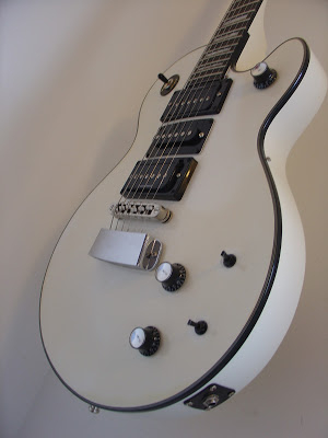

Camagroc
por el 30/10/2012
Sin golpeador?
qué limpia se ve!

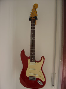

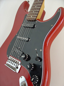

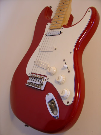

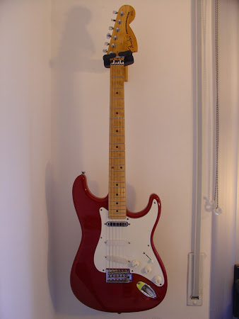

Alguien se acuerda de la Strat Academi roja que uso para hacer experimentos?
Esa guitarra es del bateria de mi grupo, que también la da a la guitarra de vez en cuando...
Me he pasado como un año trasteando con ella y le he hecho de todo:
646f3516561fb4acda2ad71951e76-1487337.jpg 361fea52b83cce1610e6bf1837045-1487337.jpg e3ae40d2e9c4f4d69288d133aa96d-1487337.jpg
En sí la guitarra es tirando a muy mala. El cuerpo es de contrachapado bastante ligero. La electrónica original era una broma. Y el mastil, no iba del todo mal pero tenia algunos trastes hundidos, que hacia dificil que sonara bién.
En agradecimiento al servicio que me ha hecho la pobre, he decidio cambiarle el mastil y ponerle por fín unas pastillas de calidad... pero sin perder mi estilo.
El mastil se lo he comprado al forero halaketepires, conocido por todos los asiduos. Tengo en mis manos ni mas ni menos que el mástil original de la Destrozocaster. Con un aspecto deprorable, pero con un perfil muy fino, trastes en muy buen estado y afinación estable.
La electrónica. La misma que llevaba. Circuito de 3 singles con 1 volumen y un tono. El segundo tono sirve para añadir la pastilla del puente en posiciones de mástil y tiene un pushpull para conectar la pastilla central en série, para conseguir sonidos humbucker.

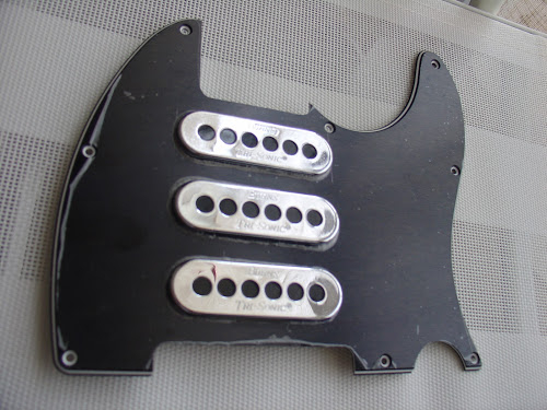

Las pastillas son dos lace sensor silver en puente y medio y una pastilla S.Duncan STR-1 Vintage Rhythm de telecaster. Son las tres pastillas que tenia en el golpeador blanco de mi Tele HSSS, que cambié hace poco por tres Bruns Tri-Sonic.
El golpeador blanco de 8 tornillos es el original que traía la Academy. Tiene unas medidas ligeramente diferentes al de Fender Strat.
942c2bf020c28759dd273d61b9faa-1487337.jpg 7efcf234936e38d4fad9311b9d682-1487337.jpg
Suena bestial, pero aun le falta un buen ajuste y quintaje.
