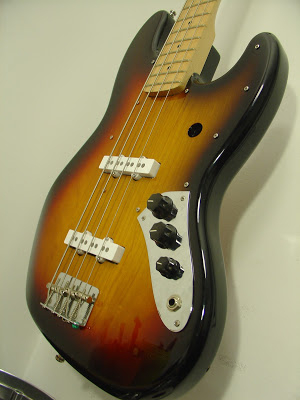

A mí como más me gusta el bajo es con todas las partes plásticas en negro, pero he estado mirando y me he preguntado ¿no se te ha ocurrido envejecer el golpeador blanco? Si lo dejas bañando en café un día quedará con un tono precioso.
Camagroc
por el 28/02/2013
El golpeador blanco que tengo, que es fender original no es blanco del todo. Los fender originales ya los hacen con un punto de tono amarillento. Se ve si te fijas que las pastillas blancas són bien blancas y el golpeador no tanto.
Para éste bajo visto como queda prefiero el golpeador negro. Si a la larga lo dejo sin pintar, quizas me molaria un golpeador tortoise shell pero como tengo la intencion de pintar el cuerpo de blanco quiero dejarle el golpeador negro y las pastillas como estan ahora. Me gusta mucho la combinación de colores blanco y negro, pero no me gustan las combianciones típicas, que en un precision seria el bajo negro, golpeador blanco y pastilla Precision negra, que en mi caso la nota difeferente podria ser la pastilla Jazz.
Me molaria que quedara algo así:
Y si acaso tener la opción de poderlo tener todo blanco si quiero

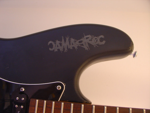

Le he hecho una cosa que a los que os gusta personalizar vuestros instrumentos os va a gustar y quizás os dará algunas malas ideas!
He hecho gravar mi nombre-logo-sobrenombre "CAMAGROC" con laser en el cuerpo:
Lo que ha hecho el laser es retirar algo de pintura, pero no lo suficiente como para llegar a la madera. Si el laser llegara al nivel de la madera, se veria la madera desnuda, si se hace penetrar más, quemaria la madera.
En cualquier caso, como el dibujo es un vaciado, podria rellenarlo con algun tipo de pintura si quisiera resaltarlo!
(Si a alguien le interesa hacer algo del estilo por barcelona, puedo hacer yo mismo el encargo puesto que el taller de laser es de un familiar. Gravan con laser todo tipo de materiales, lo que más i mejor, el metal)

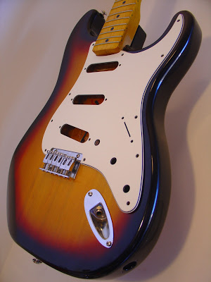

Se acerca un nuevo proyecto Strat Hardail!
feae8a2f791ecac2ca2d18e9bcc75-1561032.jpg 62e275e6e5f88155e941ada5ca642-1561032.jpg
947c288eef293c26088715e44212e-1561032.jpg 3b5147ffb3f5fbdfaa1bb76a5fb69-1561032.jpeg

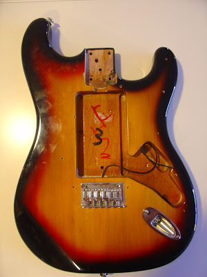

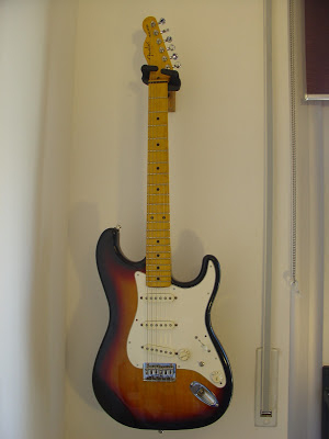

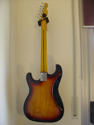

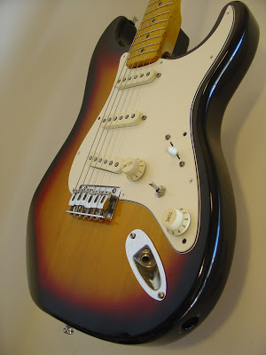

Un par de mañanas libres y he tenido tiempo para dar forma a tres proyectos que tenia medio a medias.

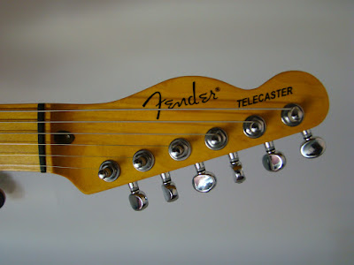

Primero, el que iba anunciando hace unos días, una strato con puente fijo, mástil tele y circuito híbrido tele-strat / paralelo-serie.
El cuerpo tipo strat de aliso en 3T sunburst lo he comprado al forero creanec, no es fender original, incluso la forma no es exactamente igual a la de una strato, pero a mi me gusta. Como dato curioso tiene una segunda entrada de jack en el lateral del cuerpo, además del puente fijo.
El mástil hace ya mucho tiempo que lo tengo, se lo compré al forero ocha. Estoy muy contento con ése mástil. Es musikraft.
Golpeador y pastillas fender USA
Potenciometros CTS y un condensador de 0.47
La electrónica es muy parecida a las que voy montando en otras strats o guitarras con 3 singles:
· Selector de 5 posiciones (megaswitch) con la posición central cambiada por la combinación tipo telecaster:
1. [S__] (Tele-Strat)
2. [SS_] (Strat)
3. [S_S] (Tele)
4. [_SS] (Strat)
5. [__S] (Tele-Strat)
Y en la posición del primer tono hay un miniswitch de 2 posiciones que me cambia la pastilla central de paralelo a série, con lo que se consiguen sonidos tipo humbucker.
1. [SS_] similar a [H__]
2. [SS_] similar a [H__]
3. [SSS] similar a [H_H]
4. [_SS] similar a [__H]
5. [_SS] similar a [__H]
Tengo que acabar de ajustar la acción y el quintaje para posteriormente hacerle un video en condiciones.
Total 10 sonidos entre los que se emulan los más típicos de Strats, Fenders y guitarras con humbuckers (Les Paul, etc)

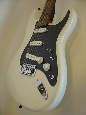

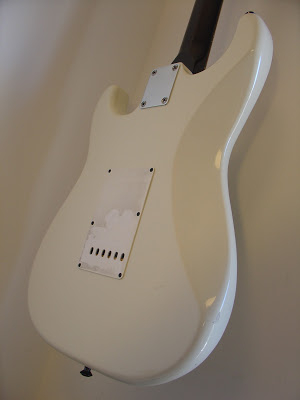

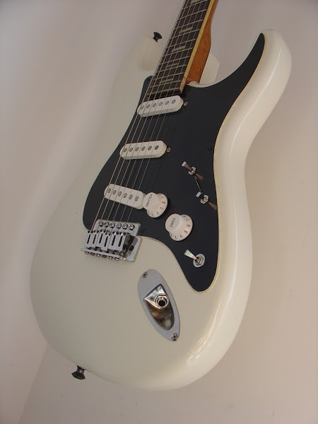

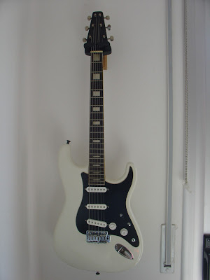

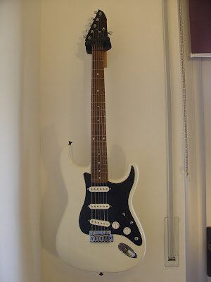

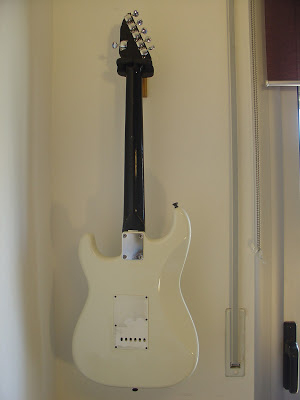

El segundo proyecto con el que he podido trabajar éstos días es ensamblar una strat con sobras. Todas las piezas son de calidad media a baja, pero la guitarra tiene su gracia y pese a todo suena francamente bién.
Cuerpo Squier stratocaster Japan '93 blanco.
Mástil "Luxe" con la pala modificada (5+1). La cejuela tiene una grieta, pero funciona correctamente.
Pastillas SSS Squier stratocaster
Puente genérico strat bloqueado con un bloque de madera de haya en la cavidad trasera.
Potenciometros CTS, condensador de 0.47 genérico
Golpeador Squier blanco envejecido para 8 tornillos, con vinilo autoadeshivo negro brillante (ironfix de toda la vida, vamos)
3 miniswitchs para escojer varias combinaciones de pastillas al mas puro estilo Camagroc.
El primer switch, donde iria el tornillo del selector strat más cercano al mástil es de 3 posiciones (on-on-on) para seleccionar puente-mástil como una telecaster:
· arriba. mástil
· centro. puente+mástil
· abajo. puente
El segundo switch, donde iría el otro tornillo del selector strat es de 2 posiciones (on-on) para añadir en paralelo la pastilla central
· arriba: desactivada
· abajo: activada
El tercer switch, donde iría el segundo pote de tono es de 3 posiciones (on-on-on) para cambiar la conexión de la pastilla central
· arriba: paralelo
· centro: suena sola la pastilla central si está activado el 2º switch
· abajo: série (independientemente del 2º switch)
Con los 3 miniswitch tengo 10 combinaciones de pastillas muy típicas y un par algo raras
[S__] [SS_] [S_S] [SSS] [_S_] [_SS] [__S] [H__] [__H] [SSS]
d504901ddc3af0a8f52832f20109b-1564183.jpg a71521f4943f5ad4910e7d45b2ea0-1564183.jpg 8409f1be34539e1fae8fd8fe05278-1564183.jpg 10cc28dfb64c782b258ed8085d331-1564183.jpg
A ver si también cae un vídeo de ésta...

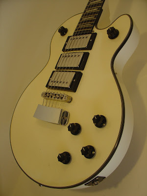

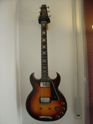

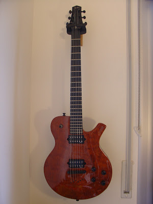

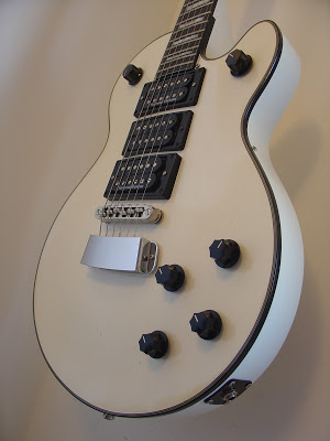

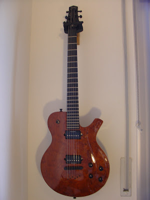

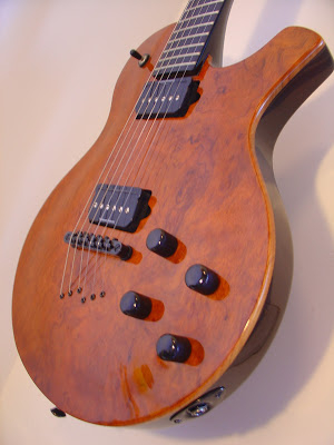

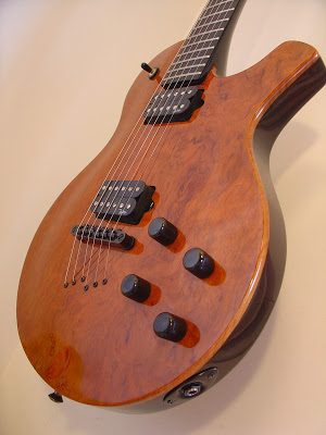

Finalmente hoy he acabado la nueva idea que tenia metida en el cràneo para mi Hagstrom Swede HHH.
Definitivamente le he quitado las Seymour Duncan P-Rails. Éstas han ido a parar a mi nueva adquisición, una Parker PM20 coreana con tapa de quilted bubinga, muy resultona estéticamente pero con unas pastillas algo flojillas:
d86b9aac9c9aa614ac9efaa82e76f-1564210.jpg 1921fbd1aef49ee1a3cdf4c89ef21-1564210.jpg
a54239ae877db331c020c88d4b254-1564210.jpg 20e32f1fc9452fbd98f5ce03b74d0-1564210.jpg
Tal como hice con la hagstrom, he montado la pastilla del mástil al reves, para favorecer el output de la pastilla Rail, y mantener una distancia adecuada entre las dos Rails para que el sonido sea más similar a una telecaster.
La Parker trae de série dos pushpulls en los tonos para hacer singles las humbuckers, los he aprovechado y reconfigurado para poder tener las 4 combinaciones de las P-Rails, eso si, las dos a la vez (no puedo tener una en humbucker y otra en rail, por ejemplo):
· Los dos puhspulls abajo: Humbuckers en série
· Pushpull del tono agudo arriba: Rails
· Pushpull del tono grave arriba: P-90s
· Los dos pushpulls arriba: Humbuckers en paralelo
Ésta me da 12 sonidos de pastillas bastante buenos. Sumando que la guitarra es muy cómoda y ligera, es una buena bicha para tocar horas y horas sin sucumbir!

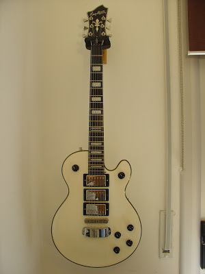

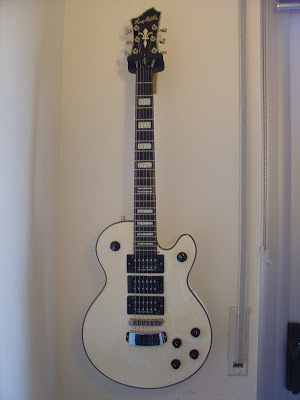

Volviendo a la Hagstrom, le he substituido las P-rails en Puente y Mástil por otras Seuymour Duncan, un juego de JB y Jazz, dejando en el medio la '59 que ya tenía.
dc020a152fb774572187463994861-1564210.jpg f3fedbc3561b00263cf9fe0ab78bd-1564210.jpg
El selector rotatorio tipo PRS de 6 posiciones para cambiar las combinaciones de pastillas sigue funcionando de la misma forma que antes:
1. [H__]
2. [HH_]
3. [_H_]
4. [H_H]
5. [_HH]
6. [__H]
El selector rotatorio tipo PRS de 4 posiciones que usaba para combinar las posibilidades de dos P-Rails ha cambiado de funcion.
Ahora actua sobre las tres humbuckers y me sirve para tener 4 configuraciones diferentes de Humbuckers i Singles
1. SSS (todas singles)
2. SSH (puente y medio singles, mástil humbucker)
3. HSS (puente humbucker, medio y mástil singles)
4. HHH (todas humbuckers)
Total, 16 combinaciones, no son tantas como en otras guitarras que he hecho, pero son todas combinaciones muy validas para hacer un poco de todo sin sonidos raros:
[H__] [S__] [HH_] [HS_] [SS_] [_H_] [_S_] [H_H] [H_S] [S_H] [S_S] [_HH] [_SH] [_SS] [__H] [__S]
Aprovechando que le quitado las cuerdas y estaba con las tripas abiertas, le he puesto unas tapas cromadas a las humbuckers:
b7ee93ef9e9cbf21b299236a29dca-1564210.jpg 5c505269d74f9d44149583734c7d6-1564210.jpg
De ésta cae video seguro!

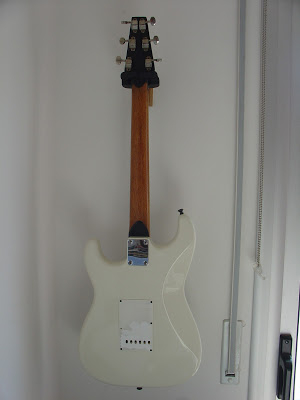

Camagroc
por el 14/03/2013
Le voy a cambiar el mástil a la "sobras-caster" blanca y negra.
Estoy adaptando un mástil tipo Les Paul de escala 24-1/2''.
Es el mástil con el que me llegó la Eko Florentine:
a632a88e53fa42410a234a818983b-1565274.jpg 092d5a7320ae603f07071e358397b-1565274.jpg
No es el original de la Eko, pero seguro que es mejor que el mástil "Luxe" que tiene ahora la pobre strat. La madera parece ser una sola pieza de caoba (sin regata) y diapasón de palo de rosa.
De momento he tomado medidas y para adaptar tengo que cortar unos 2 o 3 centímetros de la base del mástil casi hasta la atura del traste 20. Intentaé dejar el diapason más largo para no perder los trastes 21 y 22, que me quedaran bastante más cerca de la pastilla grave de lo normal en una strat de 22 trastes.
Antes de ponerlo pintaré toda la pala negra, intantaré hacerle una tapa par el alma y ponerle arandelas a los afinadores para que no bailen. Me parece recordar que con la eko iban bastante duros, tienen sus años y no son muy buenos. Si el mástil hace bien su función en la strat quizás invierta en unos afinadores grover.
Camagroc
por el 14/03/2013
Mástil recortado y puesto en posición. Falta ajustar y repasar algun traste...
da464b588722f150ae532c82a7ba6-1565428.jpg ad42dfd4f1a36c20498342e12484d-1565428.jpg 0ef0bf58f2e40e002adff2e9c2821-1565428.jpg
Camagroc
por el 15/03/2013
White Beauty!

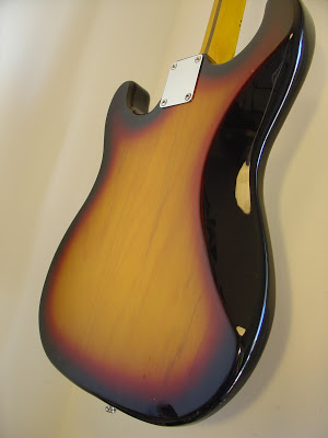

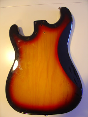

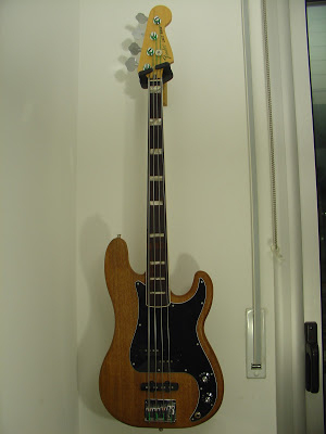

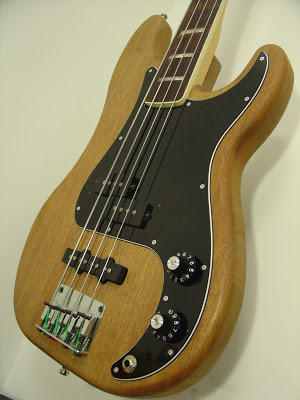

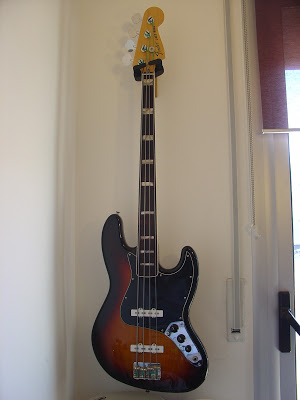

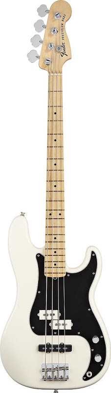

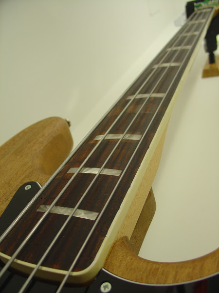

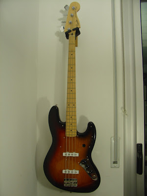

Vuelvo al proyecto del Bajo Precision.
Recientemente he cambiado mi Bajo Gibson SG por un Fender Jazz Bass MIM con un mástil fretless, obra hecha por la buena mano del forero tokotermita
Así estaban hace una semana mi Precision y el Jazz:
0b74113f3786fff4949ece3977312-1566566.jpg a561414029ee036f994c32d6fcde6-1566566.jpg
(las tapas blancas de pastillas del jazz se las he puesto yo)
Pues hoy he hecho una prueba con la que me he quedado encantado.
El tema es que el precision con el cuerpo de caoba y el mástil de arce tiene un sonido muy contundente, y el jazz, con el cuerpo de aliso, diapason de palo de rosa y cuerdas de entorchado plano tiene un sonido muy suave.
La idea es suavizar un poco el precision y darle un poco de garra al jazz. Para eso les he cambiado los mástiles, y los dos han mejorado bastante.
Han quedado así:
b79e192a2fa3cf7634c320327ae1e-1632703.jpg 0c9ec011424474a96e91d32d49b68-1566566.jpg cc7850b4d8fa936acaad5bd8dd7da-1566566.jpg ebb3c6f8997465e1582c7fb6cb600-1566566.jpg
Intentaré hacer videos también, primero quiero poner un pushpull al jazzbass para poner las pastillas en serie, a ver como suena...
Un detalle del mastil fretless:
