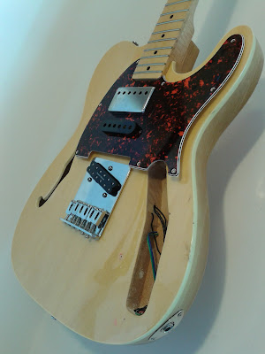

Telecaster thinline chinorris
c931d4d41f1c1427d4732f0a49e6f-1601183.jpg c2fff1af73b976a55ea8c5e68079c-1587744.jpg
Para ésta ya le tengo pensada una configuración HSH con minihumbucker en puente, una single de strat y una humbucker en el mástil. Quiero usar éste golpeador pero me falta ver que hago con el resto del hueco de la electrónica... Que no quede demasiado mal.
Otra opción es usar un golpeador de thinline H-H, recortarlo para que me cuadre con el puente y hacerle el hueco para la single central.

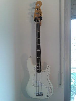

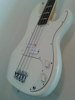

Precision Bass todo blanco (incluso las tapas de la pastilla y los ckicken head knobs), mástil JazzBass fretless.
