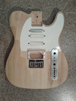

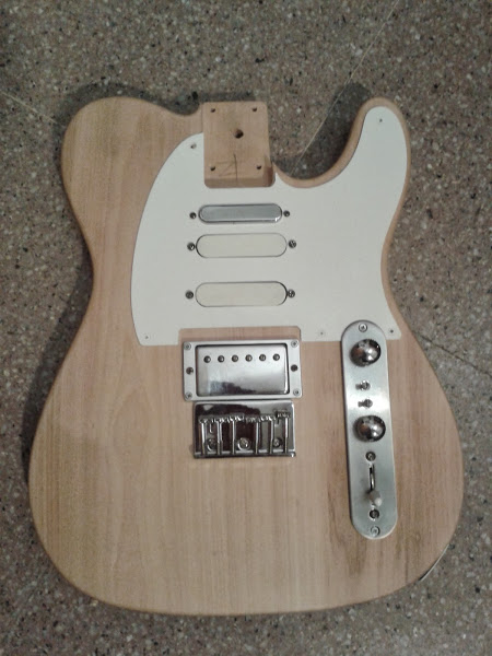

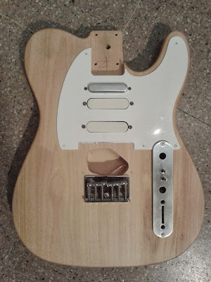

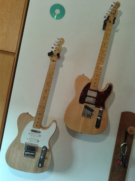

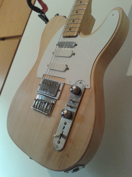

Otra telecaster, aprovechando el cuerpo de aliso y parte de la electrónica que tenia preparada para la telecaster azul, que ser ha quedado en su estado original por petición de un colega que se la quedará.
Solo estoy empezando, aun me falta el mástil cuerdas y afinadores...
Preparando el hueco de la pastilla del puente para adaptarlo a una humbucker
b9a7ff0eaa0bdd6ea78705172f9fb-1769241.jpg fcb6fe5709e7465be402d5ae3fc4a-1769241.jpeg
Hecho el agujero y puesta la pastilla humbucker (está al reves porque al hacer split quiero que quede activa la pastilla interior.
La electrónica en principio ya está terminada:
1 volumen + 1 tono
Los dos miniswitch son para hacer split: arriba single y abajo humbucker
Las dos pastillas del mástil estan conectadas en serie como una humbucker
La pastilla central está en paralelo
Selector superswitch de 5 posiciones y cofiguración tele-strat.
Mas adelante me gustaria pintarla toda blanca.

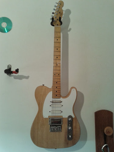

Ya esta la Tele HSSS montada y ajustada, la cosa ha ido rapidito:

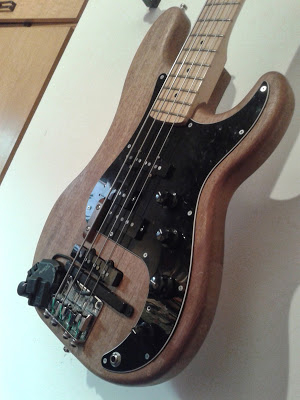

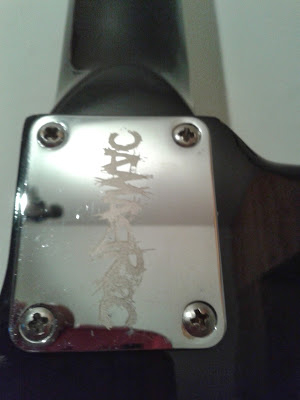

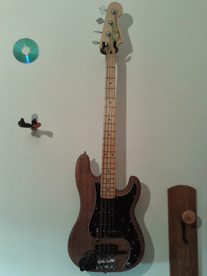

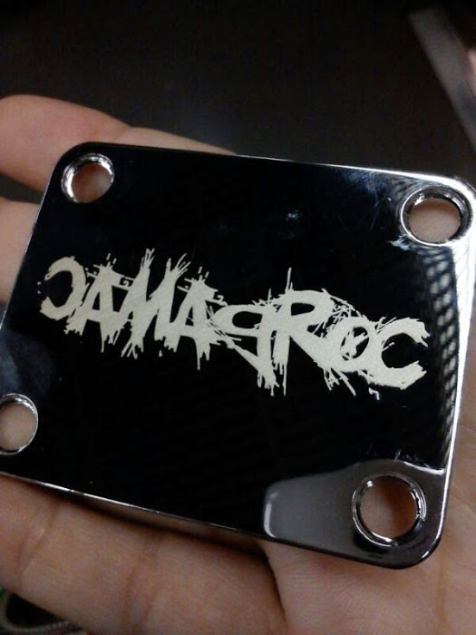

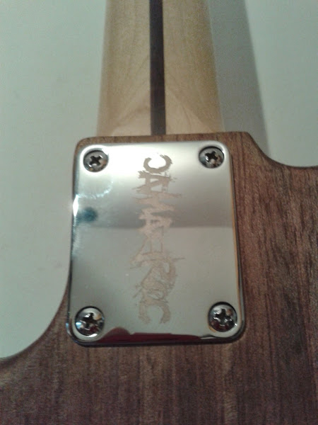

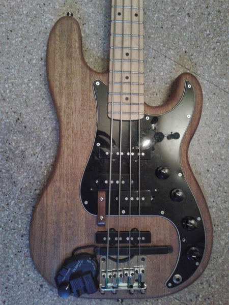

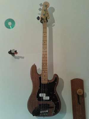

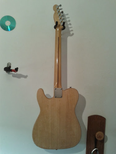

Me he puesto a poner la placa trasera con el gravado a laser "cAMAgROC" en mi Fender JPJ, y ya que he tenido que aflojar las cuerdas me he liado a ponerle un thumbrest de caoba (igual que el cuerpo) y le he cambiado las tapas blancas de la pastilla Precision por unas negras. Aunque no me gusta tanto negro reconozco que queda todo más armonizado. No se aprecia mucho, pero también he cambiado los tornillos, que eran blancos por unos plateados mate.
9a575c0608169745d2c1d56ad31a6-1774766.jpg 78daa228b1b0e5b18333e48b8e573-1774766.jpg
6973070649ce865b5a2923a24c492-1774766.jpg 7c48834ff3231fb6dc9e28ab06b05-1774766.jpg 142afac3a03bb558d093dc0dc2abe-1774766.jpg

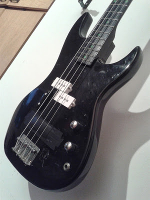

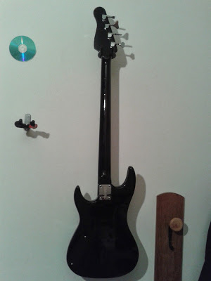

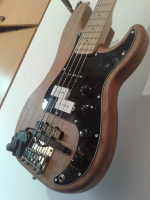

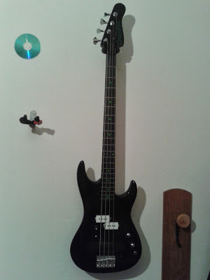

Y tambien me he puesto a resucitar mi primer bajo, que estaba totalmente desmontado. Academi con una sola pastilla Precision, thumb-rest, un tono un volumen y una entrada de jack. Lo usaré para ensayar. También le he puesto la placa con la inscripcion cAMAgROC.

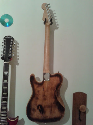

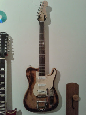

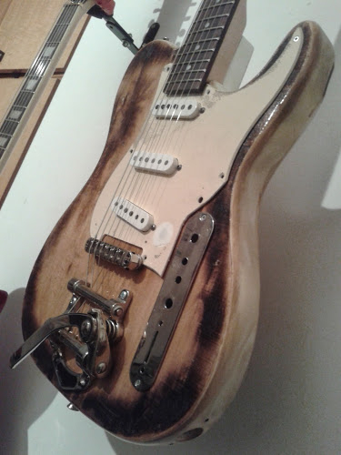

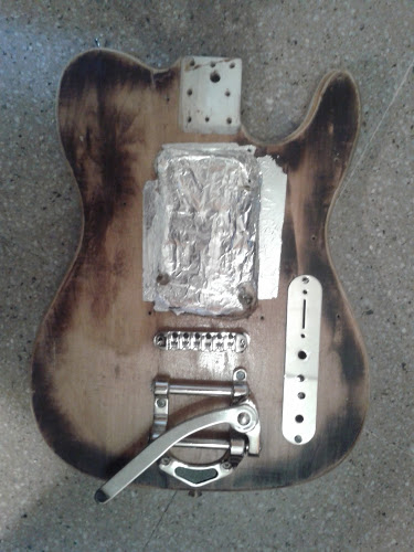

Otra Strat-Tele rara:
Con el cuerpo de una tele algo castigado y con bigsby:
Le he puesto un mástil strat, un golpeador strat recortado y 3 pastillas strat:
1f5daaf0702979b93efef189ce12a-1775292.jpg 6c4cde20b2a07cacc99e8ca27af8a-1775292.jpg 18168e77412cca04496ea3a6beee8-1775292.jpg
Solo me faltará montar la electrónica: Selector 5way super-switch, 1 volumen, 1 tono, un miniswitch serie-paralelo y salida de jack...
Ajustar, calibrar, quintar, afinar y a correr!!
