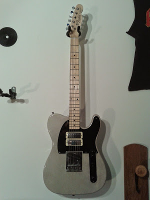

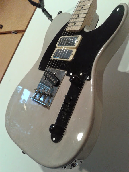

Avanzando con la Telecaster SHH.
66f31ec92a509255bf511337e99f0-1931777.jpg 9a82204697381b958513ec847d573-1951207.jpg 47cc9870504034a6aa2fead4914f3-1931777.jpg
De momento solo lleva los 3 miniswitchs. Uno para cada pastilla.
Los dos negros son de 3 posiciones, para las humbuckers:
- arriba: activada humbucker
- medio: desactivada
- abajo: activada single
El cromado es de dos posiciones para la single del puente:
- arriba: desactivada
- abajo: activada
Me falta estudiar si pongo el pushpull para conectar la del puente en série con el resto, o lo hago con un tercer miniswitchs de 3 posiciones. Pero el aspecto definitivo será éste... o quizás no! Hoy se me ha ocurrido que a lado de la pastilla minihumbucker del medio me cabría una single (la original de la telecaster, por ejemplo) que podria utilizar paraconectarla solo en série con la single del puente y así conseguir el sonido de dos bobinas en série en la posición aguda (humbucker de puente, vamos). Y para eso utilitzaria o bién el miniswitch de 3 posiciones, o el pushpull combinado con el miniswitch de 2 posicones que ya tengo montado... Estoy un poco loco!!

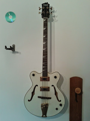

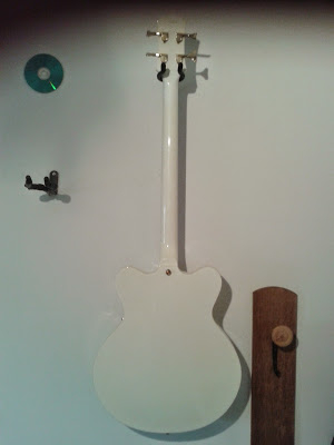

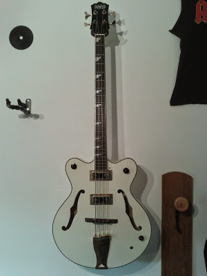

Hoy he hecho algo que me daba mucha pereza y que hacia tiempo que tenia pendiente de hacer:
Tengo un bajo Eastwood Classic 4, un semiacustico estilo grestch que tiene una configuración de controles que no me gusta nada. Hasta ayer estaba así:
1b2b945e3985168f0124fe258f3cd-1931783.jpg f258c30e07b211f324ba612172d5a-1931783.jpg c9d41723f137b064b7d3f8bd955e0-1868211.jpg
Meses atras ya le cambié el selector 3way por un rotatorio de 3 posiciones para cambiar de pastilla (junto al cutaway superior)
El pote al lado del cutaway inferior es el volumen de la pastilla del mástil
El pote al lado de la "F" es el volumen de la pastilla del puente
El pote más cercano al cordal es el tono único.

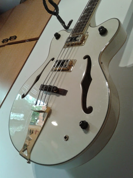

Me molestaba mucho que tubiera dos volumenes,y más que estubieran tan separados. Mi intención es dejarlo con un solo volumen, un solo tono y traspasar la entrada de jack en la parte frontal (manías que tiene uno).
He dejado el volumen único en el pote al lado del cutaway inferior, el tono al lado de la "F" y el jack donde estaba antes el tono:
74e39fed9153e9dff798246b87ee9-1931783.jpg f258c30e07b211f324ba612172d5a-1931783.jpg 2448a1e791c0d3dbcef193233633d-1931783.jpg
Lo ultimo que quizás le haga más adelante es cambiar el rotatorio de 3 posiciones por un balance, pero tampoco supondrá un gran cambio porque no uso "sonidos intermedios".
Podria probar de ponerle split-coils pero con estas pastillas lleva trabajo desmontarlas y separar los cables...

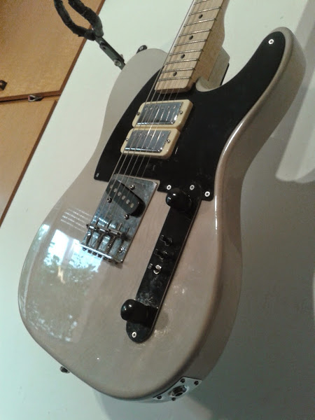

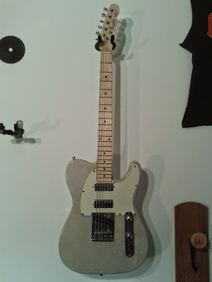

Bueno bueno! la Telecaster SHH ya está como yo queria.
He conseguido ponerle el tercer miniswitch de 3 posiciones para que la pastilla del puente se conecte en série o en paralelo a las otras dos. Así que ha quedado con 3 miniswitches de 3 posiciones, que dan 27 combinaciones, pero como hay dos de esas combinaciones que no suenan, eso resulta en 25 combinaciones de pastillas!!
66f1b3685ebf63bfd69c75a26630e-1933229.jpg 9a82204697381b958513ec847d573-1951207.jpg ad860ed07beb07371b2128016cc29-1933229.jpg
Video al canto. Cuesta un poco de entender las combinaciones con los miniswitches...

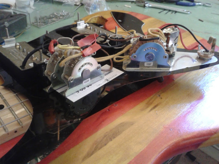

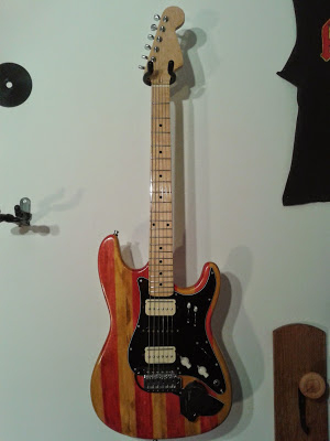

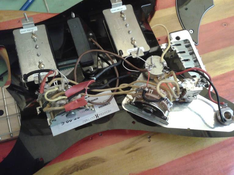

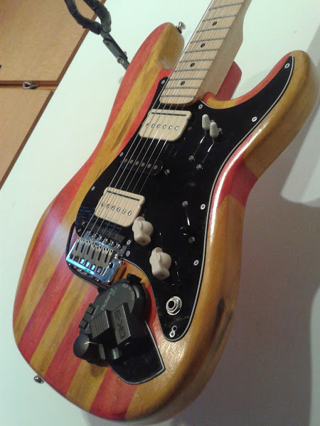

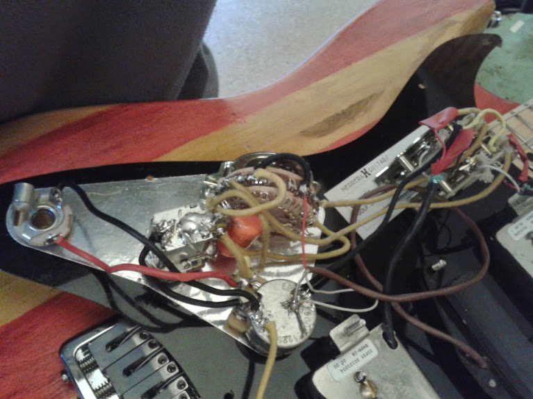

Ésta es la configuracion definitiva de la Stratocaster HSH con P-Rails y 33 combinaciones de pastillas! Y sin usar el viejo truco de ponerle combinaciones fuera de fase!
5way switch:
[H__] - [HS_] - [H_H] - [_SH] - [__H]
dos 4way switch gemelos para cambiar los sonidos de las P-Rails:
1.single Rail - 2.humbucker paralelo - 3.single P90 - 4.humbucker série
pushpull en el tono que deja sonando solo la pastilla del medio. Y suena solo en las posiciones 1, 3 y 5, con lo que también se puede usar como un kill-switch!
a821557babb594a0e6a6189a91a2f-1933291.jpg 09e27d8a11489e55f03620ce669d3-1913541.jpg 5512985bb9d5bfcea53667c86bcb2-1933291.jpg
Y además tiene la pastilla midi Roland GK3...
de regalo unas fotos de la electrónica:
08568c2802b532749cacdb8ece326-1933291.jpg dc212fe3fc969d9c194a5b219a82c-1933291.jpg 19b3cb5c2e9772eea50b2672fe121-1933291.jpg

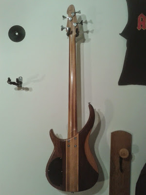

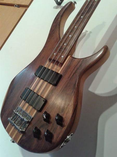

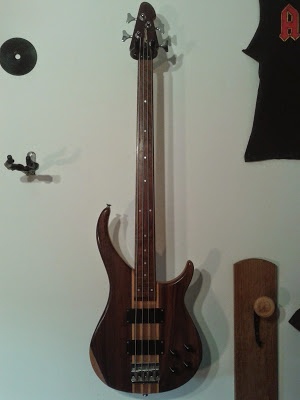

Bajo Peavey C4 Zephyr fretless con 20 combinaciones de pastillas diferentes.
un rotatorio de 5 posiciones y otro de 4. El de 5 para combinar las pastillas y el de 4 para combinar las bobinas de cada pastilla.
516c7cd4868740176896db58248e0-1936320.jpg db7bf6e89640618eb63e8d33e7ae3-1936320.jpg eb7011975a685fbb9833aff3b2957-1936320.jpg
conste que no tengo ni idea de tocar un bajo sin trastes

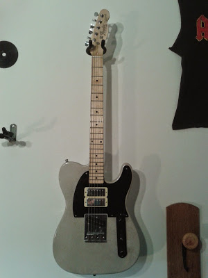

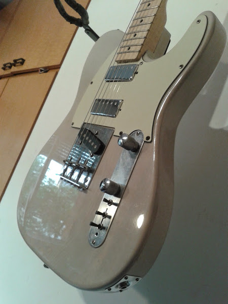

Solo un cambio estético en la Telecaster SHH que no afecta a ninguna de las funciones que tenia. Simplemente es que las dos minihumbuckers tan juntas con los marcos crema y el golpeador negro se me hacia incomoda de ver. Le he puesto un golpeador blanco envejecido con los huecos para las minihumbuckers en la misma posición en la que estarian las pastillas del medio y de mastil en una stratocaster.
He cambiado también otra vez la placa de controles por una metalica que he adaptado para situar los 3 miniswitchs.
7e27dcb5ea703ab7c2ae741c9ff15-1938051.jpg f752afcf2f892854006781aa84b55-1879438.jpg c4916eedaec2037f63e3373f98cc1-1938051.jpg
