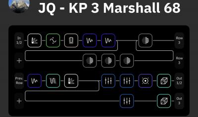

josepqr
por el 25/07/2023
#846
Yo lo hago en todos mis presets (sin bypass)
Simplemente Al llegar a la 3ª y 4ª fila del preset,
Saco una linea con CAB o IR a las salidas 1 y 2 (XLR) , y el mismo preset sin CAB por la salida 3.
Llevo las salidas 1 y 2 a mesa
Y la salida 3 la llevo a etapa + cab real de guitarra.
Si quieres puedes ver mis presets como tengo esta derivacion .

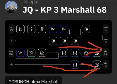

josepqr
por el 26/07/2023
#850
Dinos el que no te ha quedado Claro ,
O dinos como quieres routear el sonido
Y quiza te podamos ayudar mejor.
Pero si pretendes ir a :
Salidas XLR con CAB incluido
Salidas TRS sin emulacion de CAB
A dia de hoy , con el firmware que hay,
Debes routear la linea final en 2 (con un split)
No te queda otra.
Al menos a dia de hoy, creo que en breve se solucionara con un bypass.
Mira la imagen que te asjunto;
- La senal de arriba sale a XLR con Cab
- Y la señal de abajo sale a TRS sin CAB
Kemper lo tiene mejor resuelto este tema,
Y SI que deja sacar la señal TRS sin CAB marcando esa opción.
