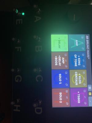

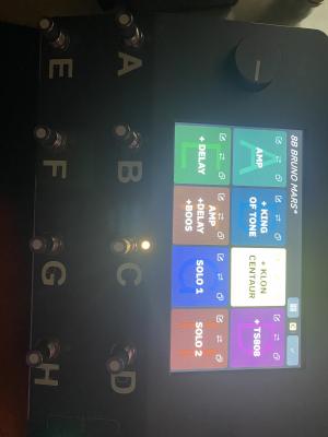

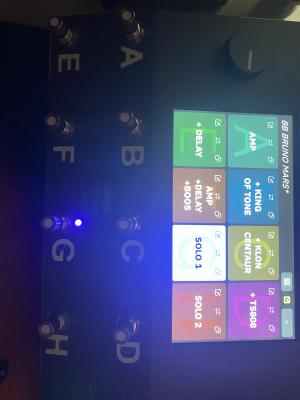

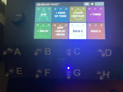

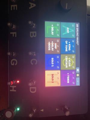

josepqr
#969
Ojo !!!!!!

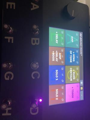

Los leds en modo escena estan apagados
No estan “medio encendidos” solo apagados
Y AL PULSARLO se pone del color que tengas (o hayas puesto) pero en modo escena solo se ilumina el led pulsado.
Es decir UN LED encendido y 7 apagados
Lo que si ha ganado es que ahora
En modo escena, la pantalla tactil, cada recuadrito esta en un color

Además, al final es lo mismo ahora que estoy pensando porque si yo estoy en un sitio del escenario y tengo que ir a donde tengo el QC para cambiar a la escena del solo, ese footswitch lo tengo apagado y hay veces que en las canciones el paso de estribillo a solo de guitarra es inmediato, en eso ayuda mucho el saber que te tienes que ir a la lucecita roja y no pensar o intuir de alguna manera que el recuadro A es el footswitch a la izquierda del todo arriba, con letras que tampoco se ven mucho, es más, he visto en las imágenes que has colgado que has puesto unas letras pegadas más grandes, imagino que es para verlas mejor en escenario.
