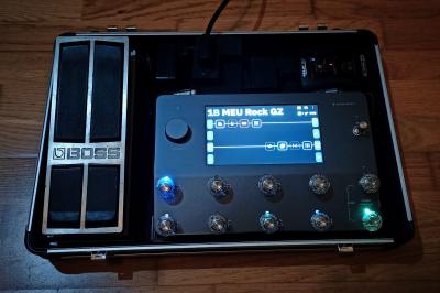

Metillico
Despues de buscar un montón, logré localizar una maleta ligera, barata, y que se ajustase a las medidas que necesitaba.
Eso si, tocó labor de bricolaje bastante potente para meter todo.
Estaba pensado para una mesa de sonido, y la configuración era al revés.
La base era la tapa, y viceversa.
Tocó cambiar todas las espumas, pero casi se aprovecharon todas.
Base con enchufes para alimentación del QC y el inalámbrico hechos a medida, y también unas bases elevadas en cada esquina del QC para que vaya a la altura adecuada, y le quede ventilación por todos lados.

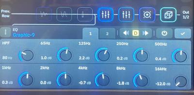

Pero una cosa que te podra ayudar a darle un poco mas de presencia ,mas cuerpo, engordar sonido, o ensalzar medios o poder quitar o meter lo que te pueda faltar o sobrar,
Es poner un bloque de EQ justo antes de la salida.
Yo en mis presets uso 2 salidas separadas;
OUT 1 y 2 —> por XLR hacia PA
OUT 3 —> hacia etapa + CAB real
y antes de estas 2 salidas
Uso 2 EQ (una EQ para cada linea de salida)
Y segun tus necesidades, o el color o el cuerpo de tu CAB enfatizas o disminuyes frecuencias, va muy bien.
Te paso pantallazo de como lo tengo yo
(Pero claro, OJO !!!!a mi me va bien asi, por mi CAB real y mi etapa y por mi IR que utilizo, no significa que tenga que valerte a ti)

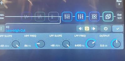

Ahhhh
Y se me olvidaba…
Despues de ese EQ, aun añado otro de corte.
(Te adjunto pantallazo tambien)
Y ya con esos 2 y una buena captura de ampli….
A diafrutar como un loco !!!!!
